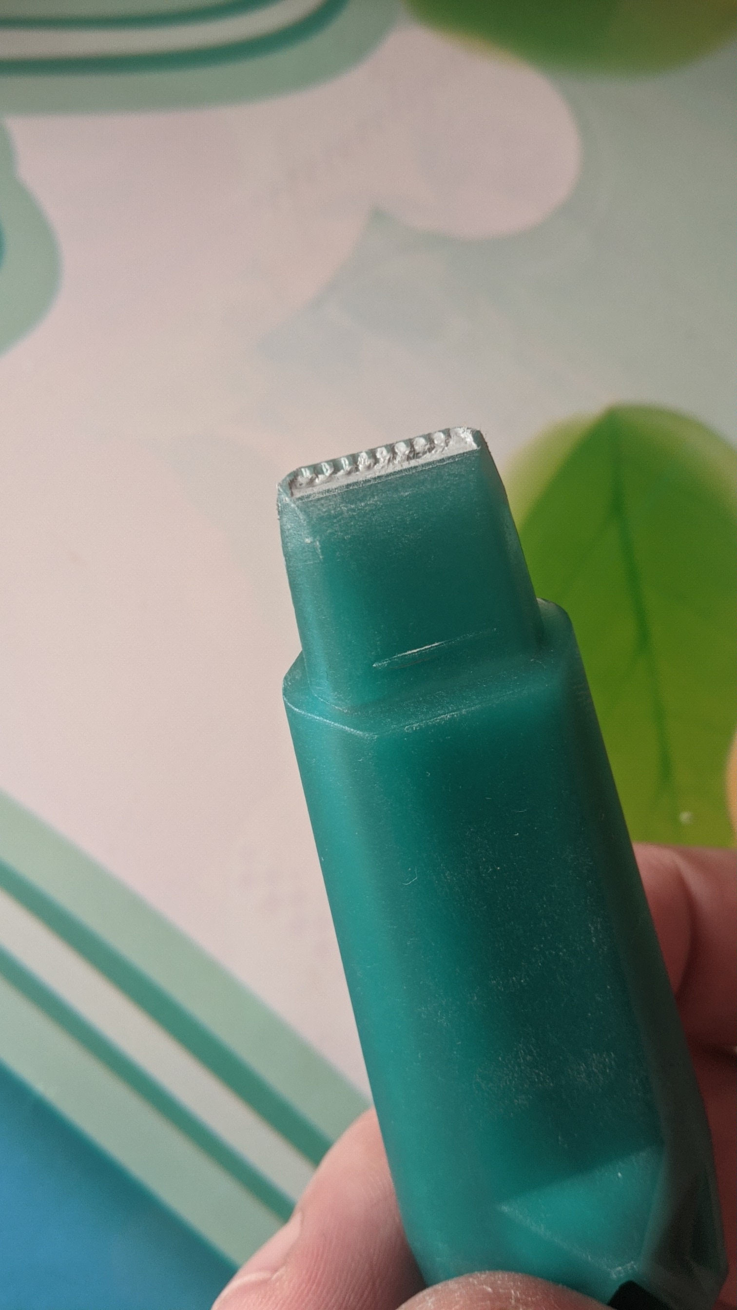

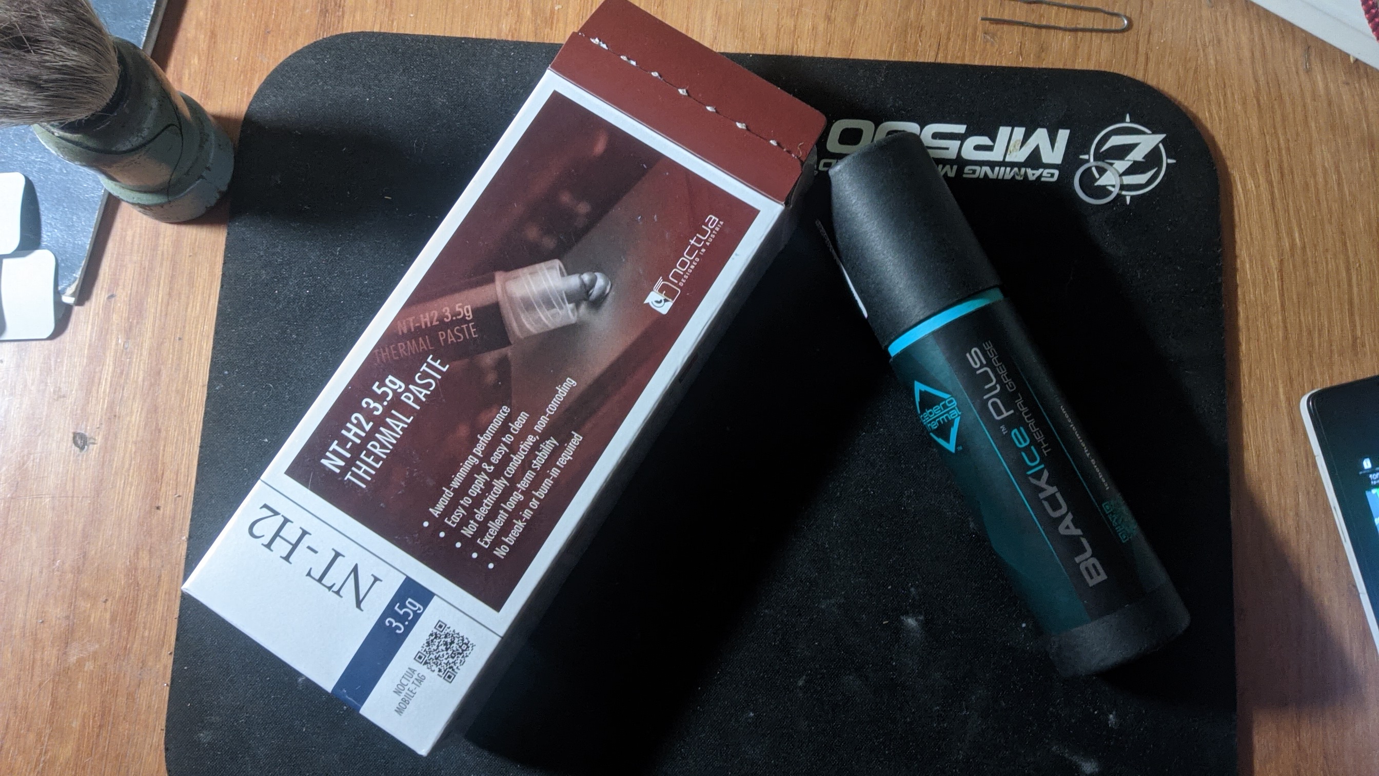

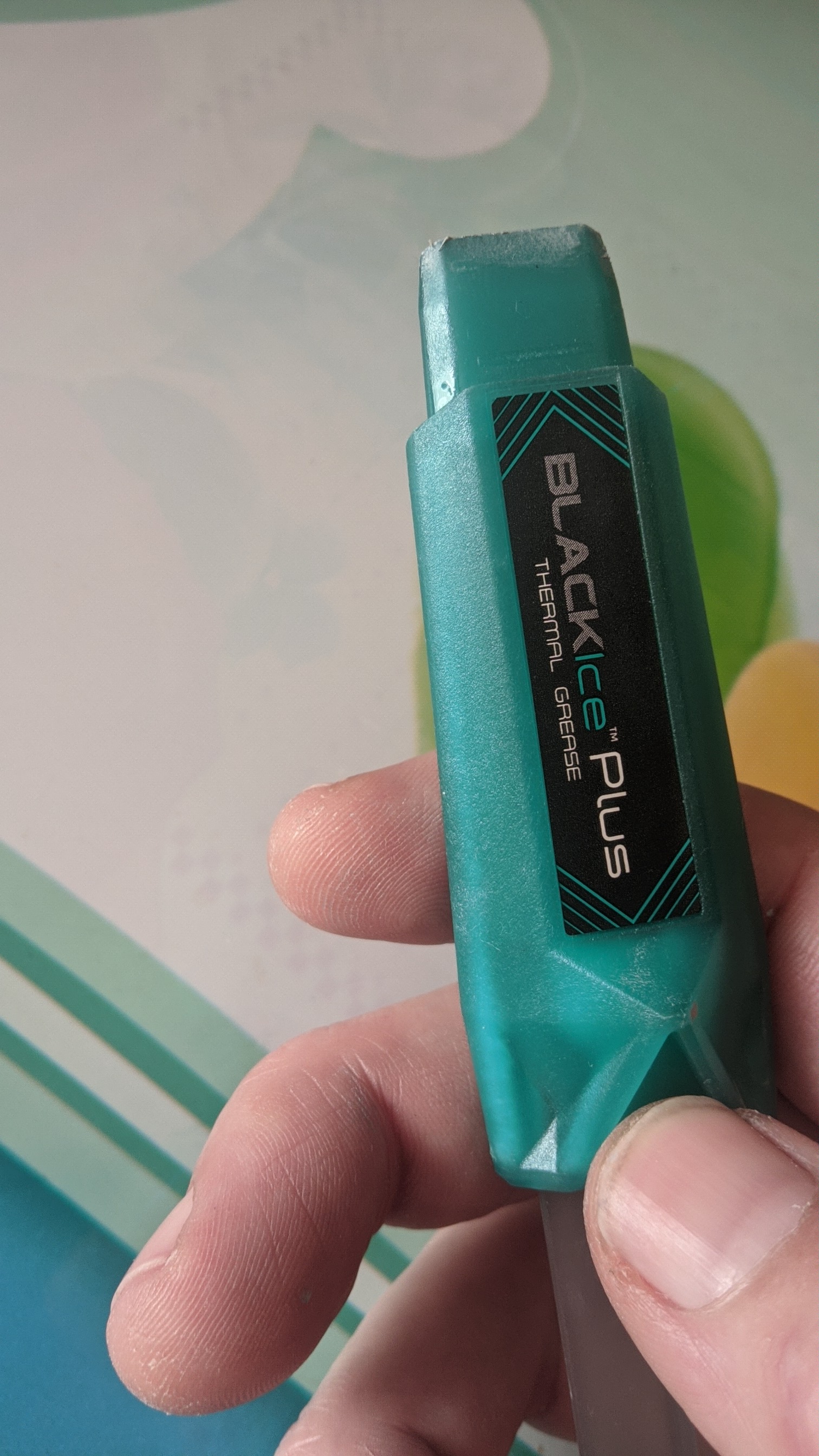

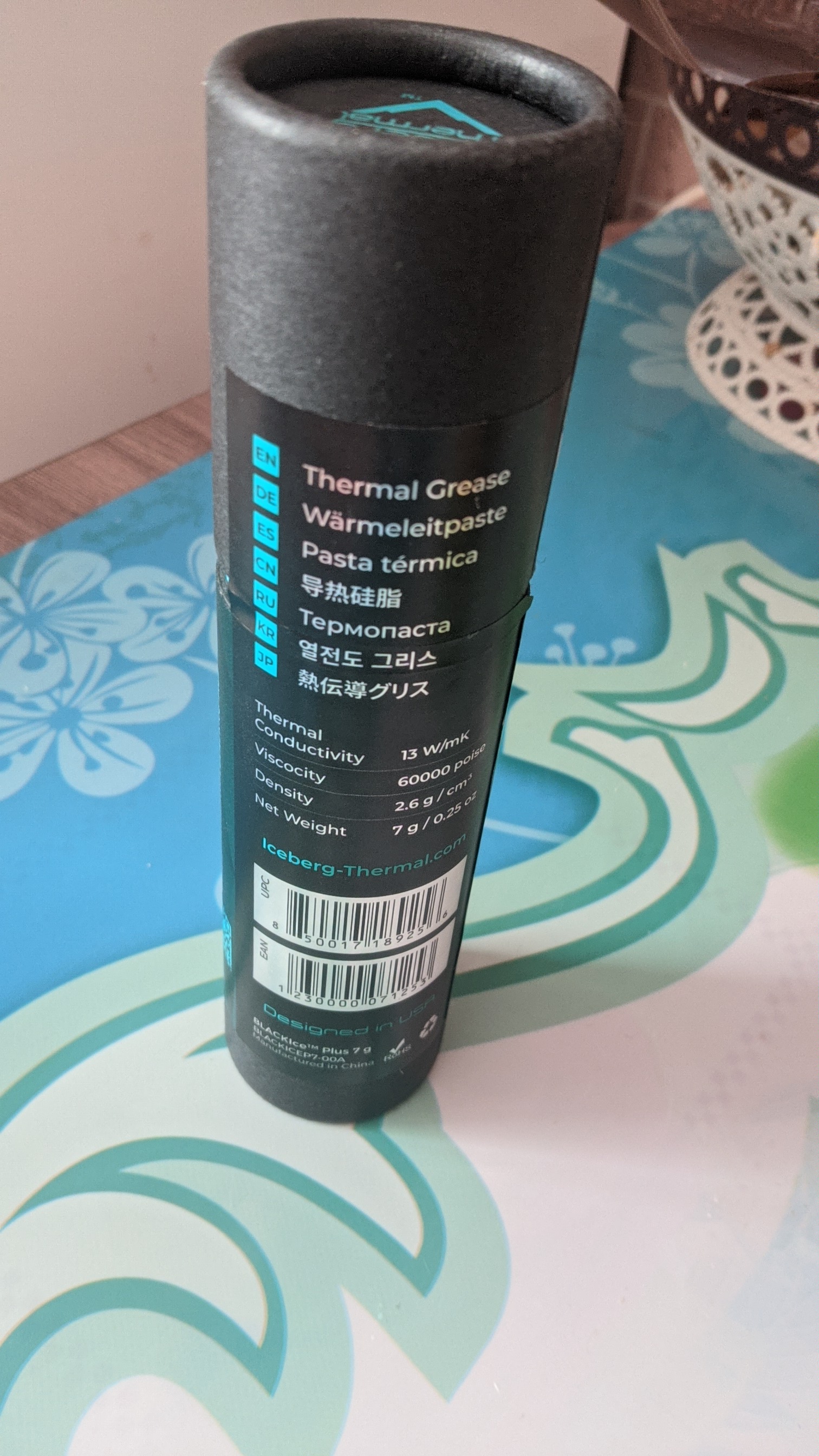

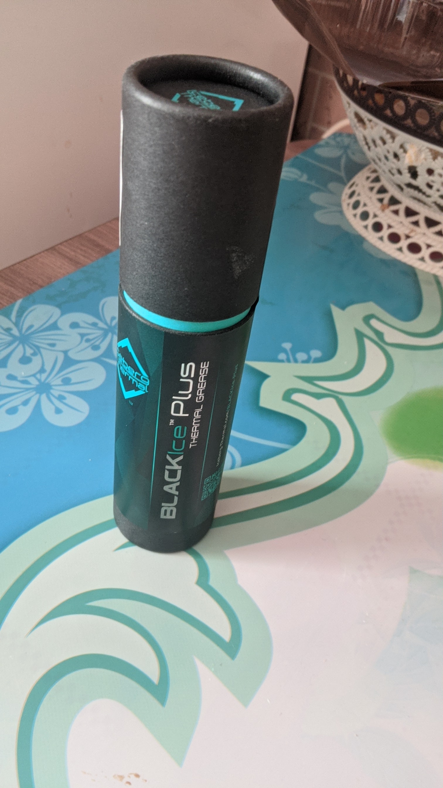

кто ни будь пробовал iceberg thermal black ice plus ?! заказал 7грамм 1200 руб хочу сравнить с ноктуа 2 1018 руб 3,5грамм по тестам уделала гризли экстрим,мх 4 и 5

iceberg thermal blackice plus 7грамм
PXL_20210808_101800868.jpg [ 1.01 МБ | Просмотров: 1279 ]
PXL_20210808_101751756.jpg [ 1.01 МБ | Просмотров: 1279 ]
PXL_20210808_102124987.jpg [ 951.08 КБ | Просмотров: 1279 ]
PXL_20210808_102131288.jpg [ 836.58 КБ | Просмотров: 1279 ]
p.s Можно брать,как примерно NT-H2 даже чуток лучше :beer:
У меня после нанесения blackice plus температуры были до 60 пару тройку недель, а теперь проц и видюха греется до 70, не думаю что дома стало теплее на 10 градусов, посмотрю как оно будет дальше.
пока все ок,видюху не трогал на продаже) у меня через 2-3 дней чуть лучше стало даже, в комнате от 27 до 26 градусов,а так да,пока рано что то говорить в течении месяца видно будет,не понравится на нокта 2 вернусь
