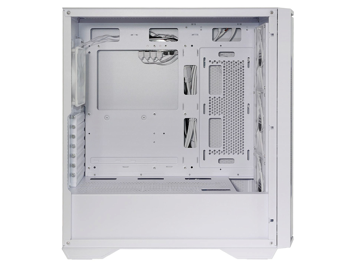

Все никак не могу понять, вот в подобном корпусе, места для вентиляторов на плоскости крепления мат платы справа, в каком случае их надо ставить на вдув или выдув?
pht
ijc12tu0103o8d2k2109rtcvirh9nh52.jpg [ 206.78 КБ | Просмотров: 592 ]
четкого правила нет, особенно с учетом огромного разнообразия конфигураций АТХ ПК.
но я обычно ставлю на вдув.
зы если система не собрана на кастом СЖО, тогда крыша и тыл - это выдув. всегда.
остальное по желанию.
кстати как показывают эксперименты, с точки зрения охлаждения на вдув можно и вовсе ничего не ставить. самое главное - это выпуск.
Регистрация: 29.03.2017
На картинке, они вероятно задувают спереди, выдувают назад.
А как лично вам надо вопрос индивидуальный.

yorker
если в таком корпусе АИО ставим спереди, то сбоку выхлоп. Если АИО ставим на бок (если позволяют размеры корпуса, АИО и ВК), то АИО сбоку ставим на выхлоп. Если АИО стоит сверху, то пересобираем на бок или перед :D
Если система полностью на воздухе, то ничего туда не ставим, только фронт.

CHiCHo писал(а):
yorker
Ааа, теперь я понял, а то сижу не могу понять зачем туда места посадочные под 120ку разместили. Про AIO радиаторы не догадался, всегда на воздухе собирал, спасибо.
