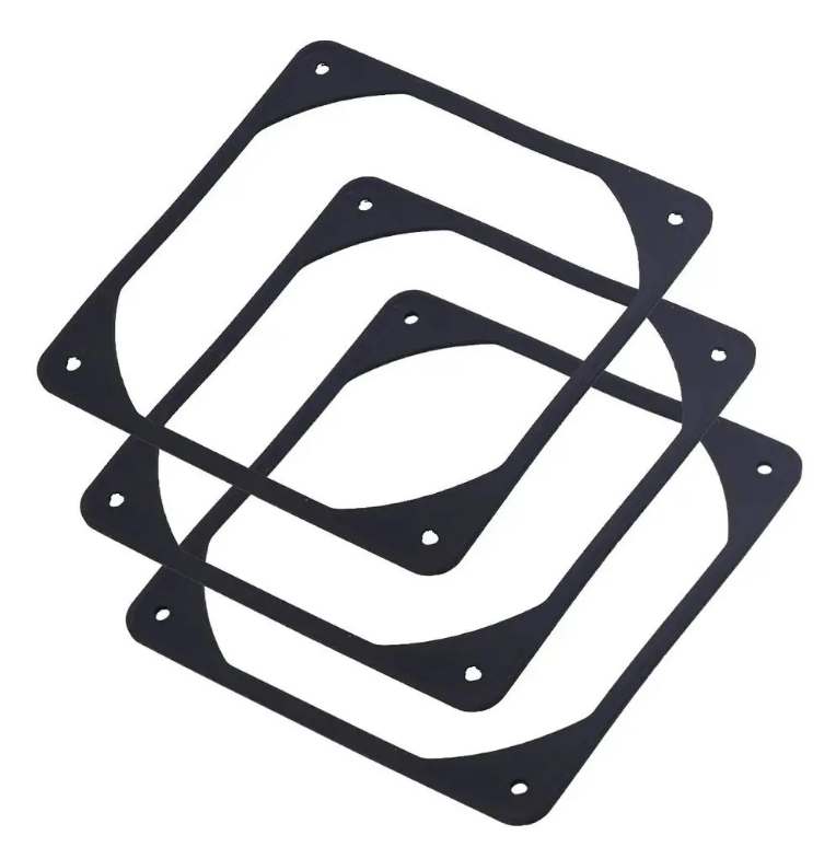

Добавь туда шайб или других прокладок. Чуть-чуть.
Регистрация: 29.04.2008
Фото: 14
продаются даже проставки для вентиляторов
https://www.wildberries.ru/catalog/2339 ... etail.aspx
но они помогают сильно, когда вертушку ставишь перед сеткой на вытягивание.
то чтобы они помогали на вдув перед сеткой честно не слышал.

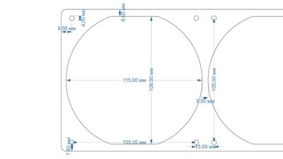

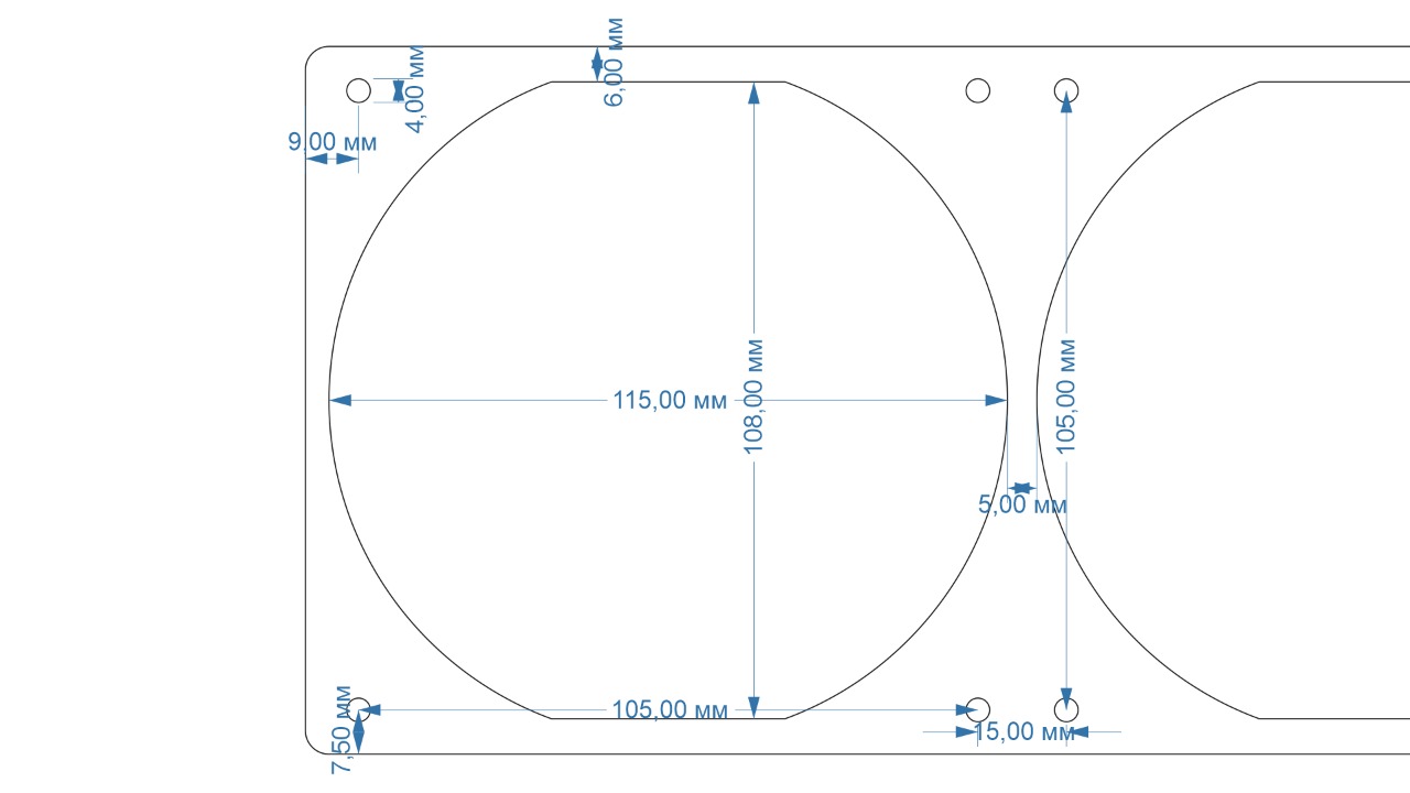

Leon75 я могу поискать чертеж проставки 360 мм для вырезания из акрила. Сами проставки у меня лежат, не использую уже. Юзал с радиками в 011. Вырезать мож будет рублей 500, 6 мм можно прозрачный акрил или полистирол, но он воняет)

Регистрация: 24.03.2006
Откуда: Moscow
Фото: 266
Leon75 писал(а):
сперва надо шайбами проверить
у меня проставки под винты есть, фен начинает замыкаться на себе. Только как решение шума, но это не про эффективность...
рамка
IMG-20210908-WA0048.jpg [ 52.46 КБ | Просмотров: 1122 ]
Чертеж - половина рамки, вторая половина зеркально, фз почему так сделали, уж не помню) Видимо, для простоты распечатки в 1-1 размере и проверке размеров.

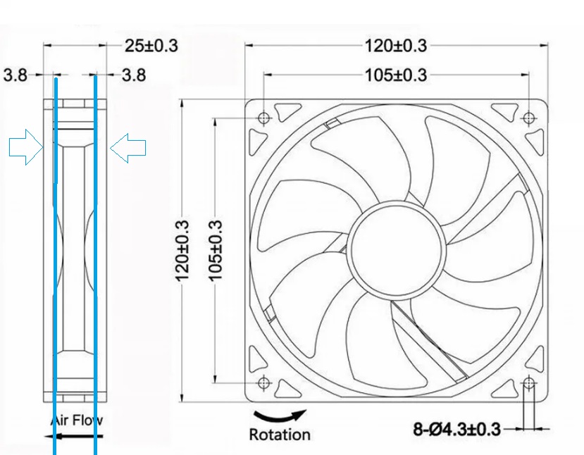

xdarkness писал(а):
Можно взять старый убитый вентилятор
или распилить "каркас", вернее отрезать площадки с ушами-креплениями
2025-08-05_173022 — копия.jpg [ 106.26 КБ | Просмотров: 1109 ]
и + парочку прокладок резиновых под вентилятор.
2025-08-05_172222.jpg [ 161.57 КБ | Просмотров: 1113 ]
просто каркас от вентилятора сильно толсто, 25-26мм.. нужно 5-7мм.

Блииин, ребяты, чо бы я без вас делал )))))))
Это:
Реально работает!!!
Поставил 2 мм резиновые шайбы:
#77#77
И шум прям реально снизился!
Но все же на 900 слышны лишние шумы (раньше на 700 их было слышно), на 800...850 их не слышно вообще, но это скорее всего или проставки малы или все же перфорацию надо пилить.
CHiCHo, спасибо огромное!!!
А толщину рамки какую делать?
xdarkness, Яков, офигенная идея для проверки, но у меня не было их, я живу в квартире и приходиться оч много вкусностей выкидывать )))))
П.С. Мне, с моими полтора руками это было реально сложно, подсовывать шайбы, я потом двухсторонний скотч использовал.....
