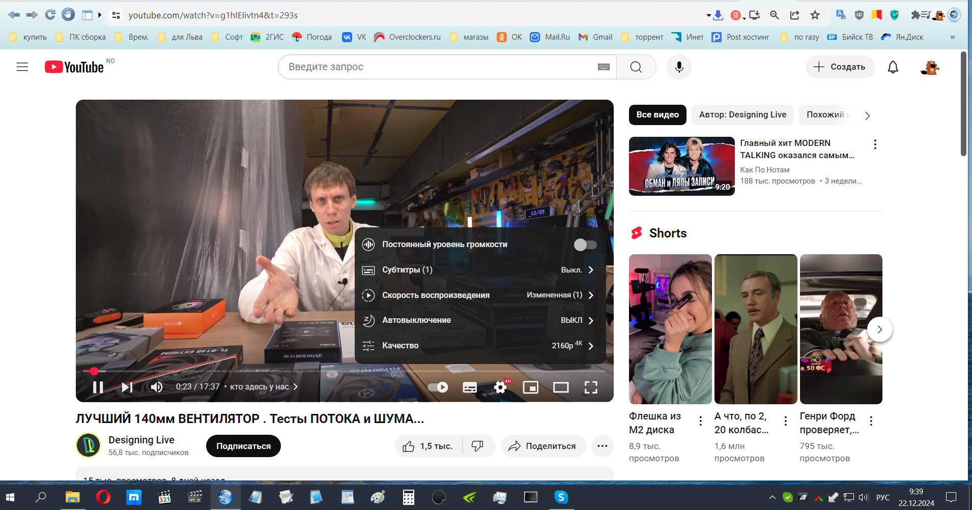

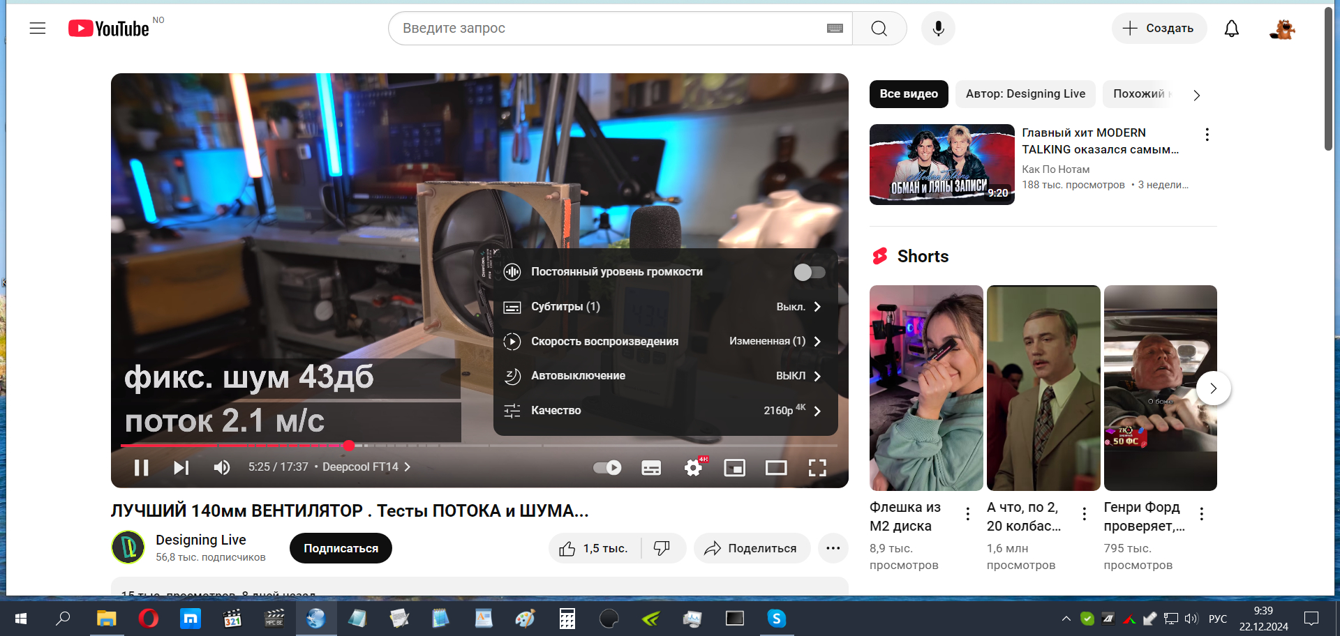

x5470 :?:
2024-12-22_093940.jpg [ 1.15 МБ | Просмотров: 983 ]
2024-12-22_093958.jpg [ 958.55 КБ | Просмотров: 983 ]

x5470,
Замедление YouTube
