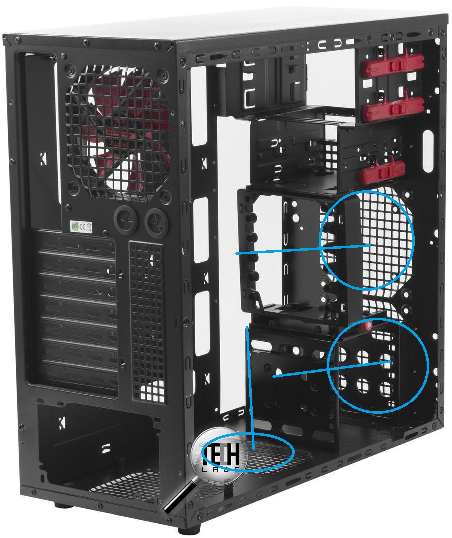

Регистрация: 11.11.2013
В общем, поставил три дополнительных вентиля на вдув, которые разместил как на ескизе ниже. В морде - два deepcool xfan 120, внизу - thermaltake Riing 12.
Если честно, установка одного дипкула в морде дал эффект налицо так сказать, в простое температура стрикс 970 снизилась на 5 градусов и стала 36 градусов, но один раз все же словил легкое непродолжительное мерехтение полосок в новом ассасине, которое прошло само за пару сек (может все же игра такая глючная? да еще и народную версию гонял). Установка второго в морду и одного снизу в плане температур ничего не дало хотя может при нагрузке кулер вк медленнее крутиться стал, я не замерял показатели тахометра до и после установки вентилей)

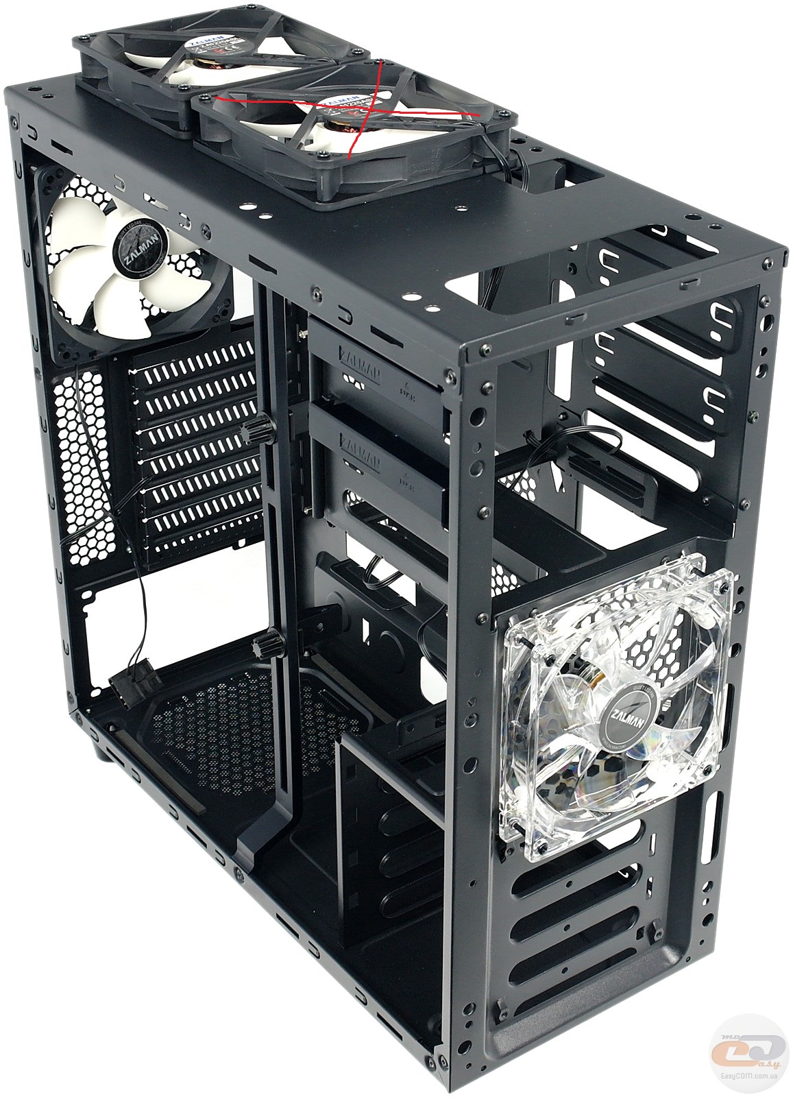

Доброго времени суток. Имею вот такой корпус с таким охлаждением.
Только вот кажется, что чего то не хватает. внутри много горячего воздуха, когда вк нагружается, а из за этого увеличивается темпа проца.

TuGpnonPblGyH тепло от ВК не отводится, оно идет вверх, через процессорный кулер.
если на боковой крышке корпуса есть отверстие для установка кулера, напротив ВК, можно попробовать установить на выдув.
Регистрация: 27.01.2015
Откуда: Калининград
не, нету( есть место на вверх поставь кулер и спереди ещё 1.
I7 4790k @4.7ghz 1.3v (скальп); Kingston HyperX Fury 32GB DDR3-1866(@2133 10-12-10-30 1.65v); GTX 1080 GameRock Premium Edition
Регистрация: 01.06.2005
Откуда: Санкт-Петербург
Фото: 24
TuGpnonPblGyH БП перевернуть пузом вверх и попробовать.
а что за корпус?
