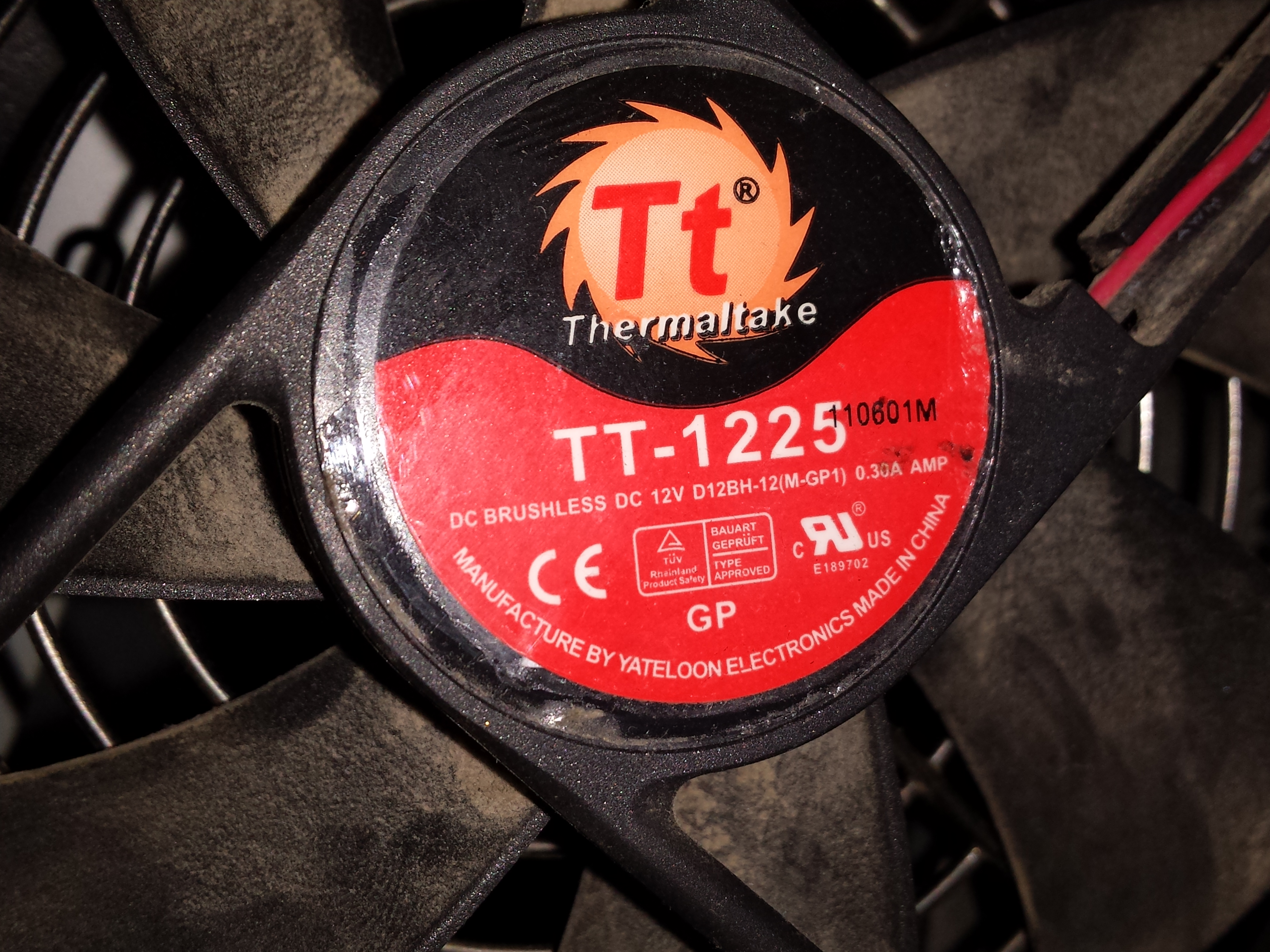

Парни не менял никто в termaltake tt2 800.что можно на замену выбрать?свистеть начал ужасно.
20141030_011929.jpg [ 3.97 МБ | Просмотров: 2473 ]
Регистрация: 06.02.2007
Откуда: Санкт-Петербург
retsoik
у меня такой же tr500
смазал литолом и нормально.
Всему свое время и каждому свой час!
Хочешь жить - умей вертеться!
Регистрация: 14.07.2015
Wu-Tang писал(а):
retsoik
не помогает чем только не смазывал и литолом и пмс 100-200.подшибники там закрытые
