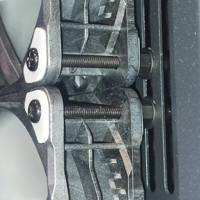

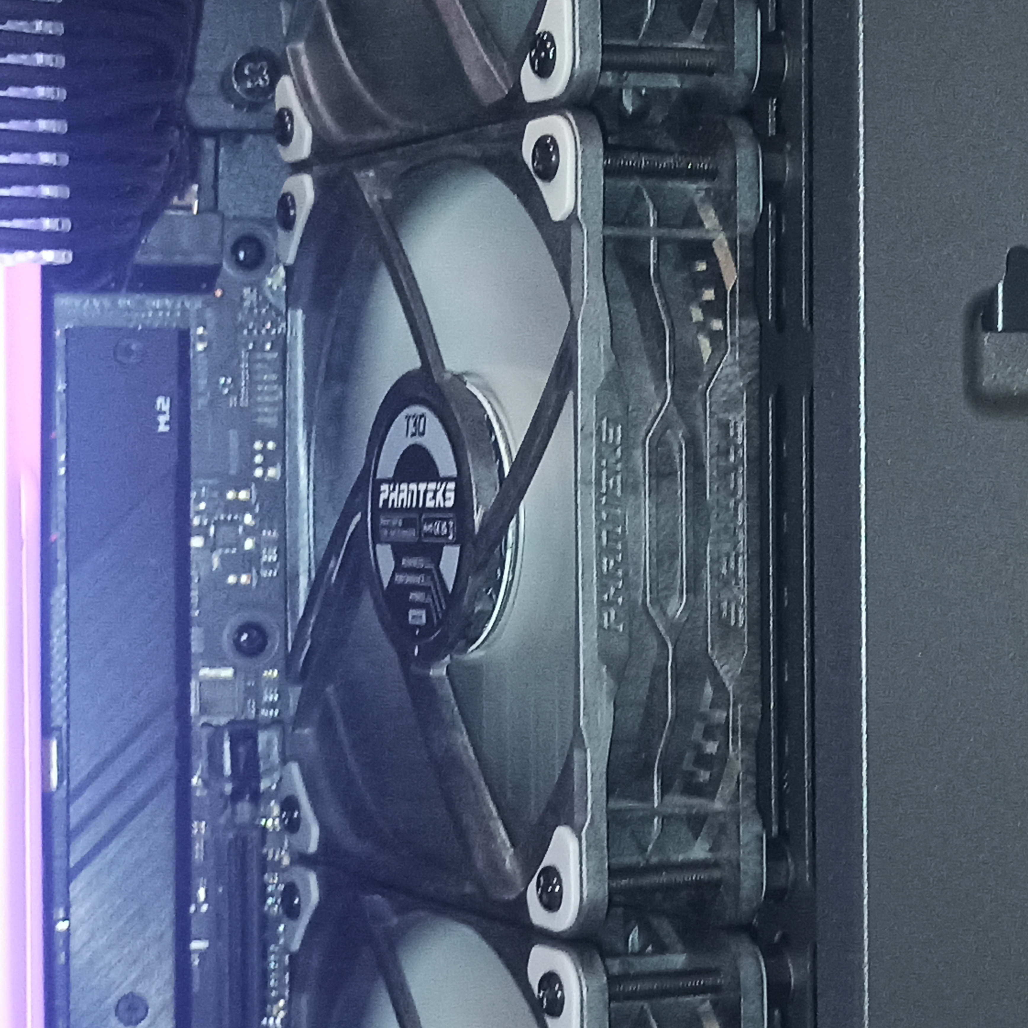

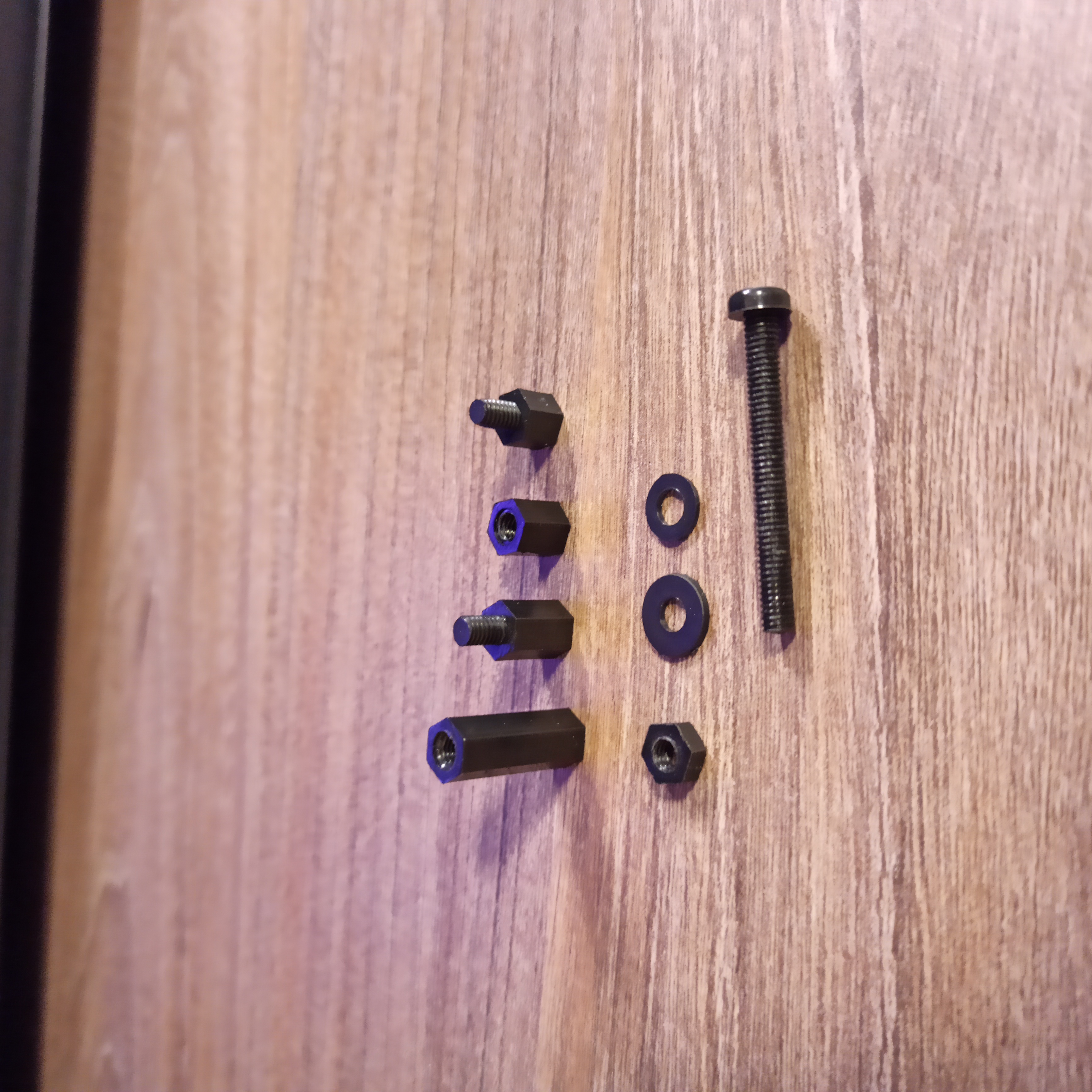

[quote="x5470"]Вертушки реверсивные (красным горят) на вдув стоят на вертикальной решётке. Хотел бы сделать зазор 6-7мм от решётки (между решёткой и вертушками), чтоб поток воздуха больше стал и шума поменьше.
Длины штатных винтов не хватит, т.к. они сами длиной - 9мм. Как это грамотно и эстэтично организовать? У самого идея не хитрая - винт с втулкой: https://aliexpress.ru/item/100500766982 ... 2211gVYsWJ
Но боюсь шляпка у них слишком толстая. Может есть какие идеи получше ?
Вложение IMG_20250102.jpg больше недоступно
Вертушки можно установить на нейлоновые стойки для монтажных плат, они есть разного диаметра и длины, их много продается на Алиэкспресс, как пример (https://aliexpress.ru/item/32862529967. ... 0197494053), были на Валдберисе и на ОЗОНе можно поискать. Я давно их использую для снижения шума и увеличения потока воздуха. На фото Т30 установлены на 6мм. стойки +1мм пластиковая шайбочка, винты тоже пластиковые как и гайка под решеткой, винт с вентилятором на прикручивается к стойке, стойку на решетку с шайбочкой, стойка типа мама-папа. Раньше мог вертушки раскручивать примерно до 750 оборотов до появления фонового шума, теперь могу крутить до 1000-1100оборотов беззвучно, поток сильнее, и нет он не горячий, он холодный, охлаждение сильнее, комфорт.
IMG_20250102_182730.jpg [ 2.73 МБ | Просмотров: 1412 ]
IMG_20250102_182431.jpg [ 2.34 МБ | Просмотров: 1412 ]
IMG_20250102_182417.jpg [ 2.55 МБ | Просмотров: 1412 ]

Montracon вот о чем я и говорил, это бьет по эффективности фенов.
Тут место не ответственное, поэтому незаметно

Не бьёт, это место основного притока воздуха, нижнее положение вентиляторов, температуры стали ниже, т.к. можно уже позволить больше оборотов не жертвуя звуковым комфортом. Я так устанавливал вентиляторы и в корпусах с классической схемой охлаждения, на фронтальные впускные вертушки, был тот же эффект. Тут рециркуляция воздуха если и есть, то очень незначительная, субъективно может 5% от 100% проходящего потока, в любом случае как итог получаем снижение температуры и значительное снижение шума, а это самое главное.

Montracon вот я так же хочу сделать на 7-8 мм, Втулку нейлоновую на 7-8 мм. Вот я нашёл такие винты: https://aliexpress.ru/item/400002556065 ... 6255139581 Их бы подлиньше на 3 мм (18мм) и было бы гуд.
А ещё белые винты нашёл: https://aliexpress.ru/item/100500652743 ... 7f4cXD6cLW Красота !!!

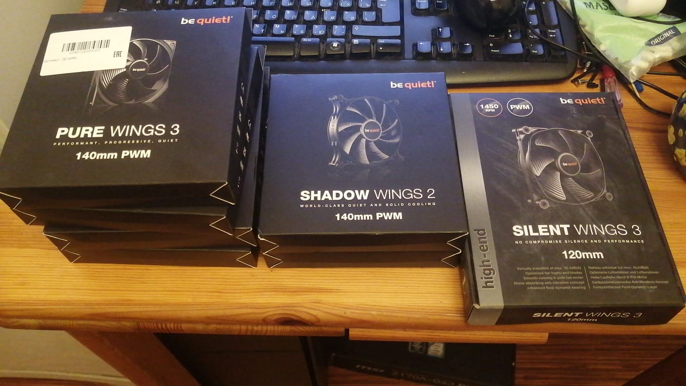

Короче говоря, пв3 обычные, не хайспид, BL108 - это оптимум по всему.
Вот это все воткнул в корпус. Прекрасно дуют, нет жужжания арктиков, спасибо за совет!
вертушки.jpg [ 130.87 КБ | Просмотров: 895 ]
