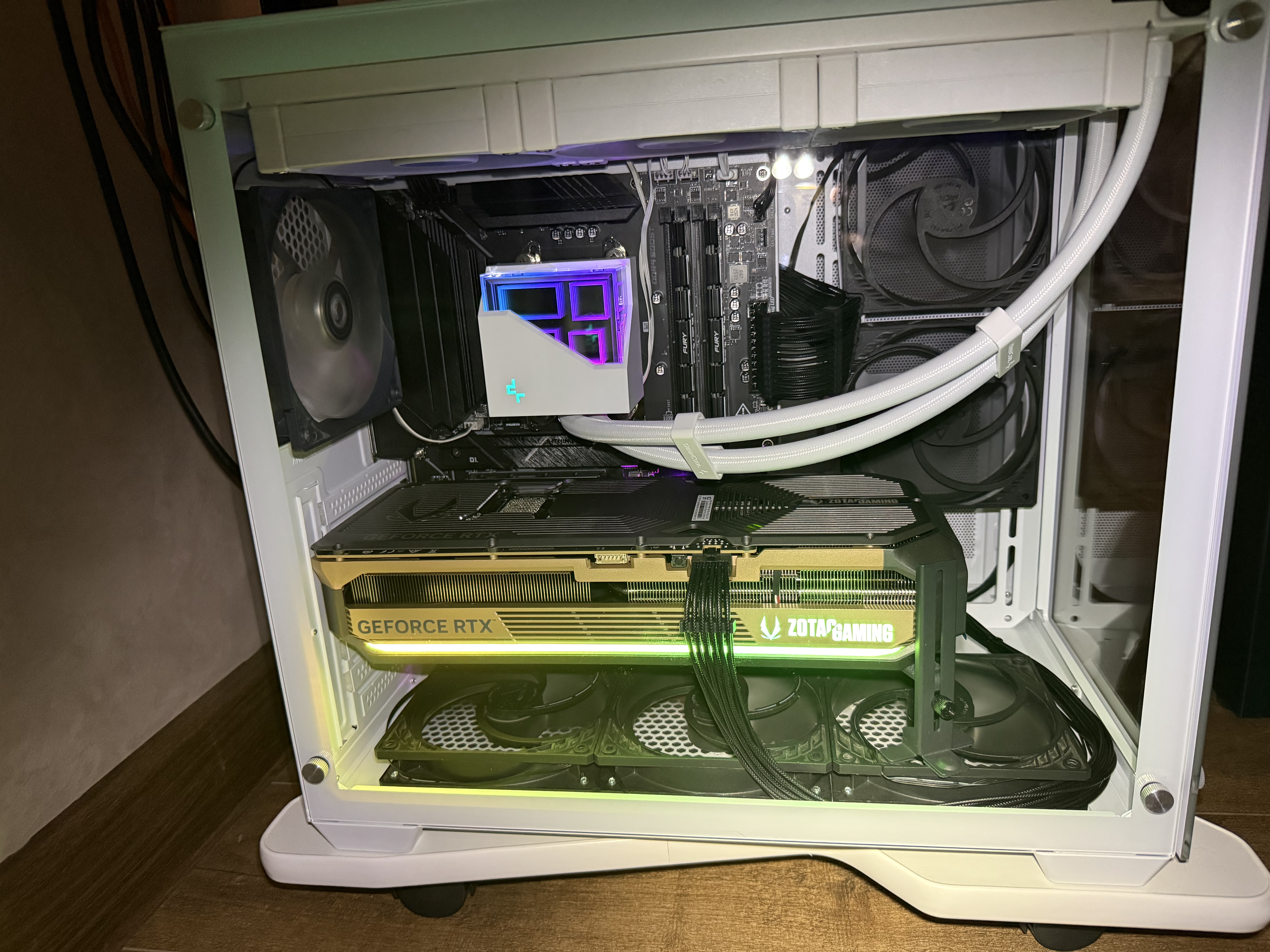

Парни, подскажите, пожалуйста, какую правильную скорость вертушек выставлять в моем случае? А то чет не могу сообразить.
Дано:
1st Player Megaview MV7 (все паразитные отверстия заклеены скотчем, сбоку где пылевики тоже)
3 Arctic P12 снизу на вдув + нейлоновые пылевики на каждом - скорость 1300 фикс
2 Arctic P12 сбоку на вдув + нейлоновые пылевики на каждом - скорость 1300 фикс
1 zalman древний какой-то на выдув - скорость 1000 фикс.
3х вентиля на выдув СЖО DeepCoolt LT 720 - скорость до 55 градусов 1300, затем поднимается каждые 10 градусов на 10%. Сделано для того, чтобы в простое при малых нагрузках и скачках температуры не гонялась скорость туда сюда.
Проц 5700x3d, вк 5070 ti.
Почему задался вопросом?
Задумался касаемо непропорциональности в скоростях вертушек на протяжении уже как 3-4 лет. У меня получается что скорости на вдув и на выдув равны, и непонятно какое давление получается.
Больше всего шумят кульки СЖО. Если я опускаю скорость до 1170, то заметно тише становится, но в простое температура проца равняется 44-48 градусам, а если 1300, то 35-38-40 градусов. В играх в среднем 63-65, кратковременно может подниматься до 67.
С охладом ВК проблем нет (с учетом фикса вертушек на 1300, другое не пробовал). Температура в играх порядка 60-65-67 градусов (андервольт если что).
Хочу рассмотреть вариант снижения скорости корпусных вертушек до 400-800 оборотов в простое, НО, в таком случае, у меня явно будет отрицательное давление, и будет тянуть пыль, чего я не хочу. Или я ошибаюсь?..
В общем, прошу совета разобраться в том, что происходит в моем корпусе :D

Fley У вас на боковой стенке две вертушки, вместо трёх стоит. Поэтому их можно немного опустить вниз, чтобы верхняя вертушка не дула в радиатор СЖО, но это так маленькая оптимизация потоков. Она не скажется на эффективности или шуме.
А вообще если есть снизить шум от вертушек, то нужна возможность разделить вентилятора на три группы как минимум. То бишь три вентиля на СЖО, два вентиля на боковой стенке, и три вентиля дующие на видеокарту.
Далее ставим программу FanControl и через неё всё настраиваем под уровень шума который устроит.
Одинаковая вертушка на выдув её можно оставить на 800-1000 оборотов, под шум и так оставить, чтобы она крутила на одних и тех же оборотах всё время.

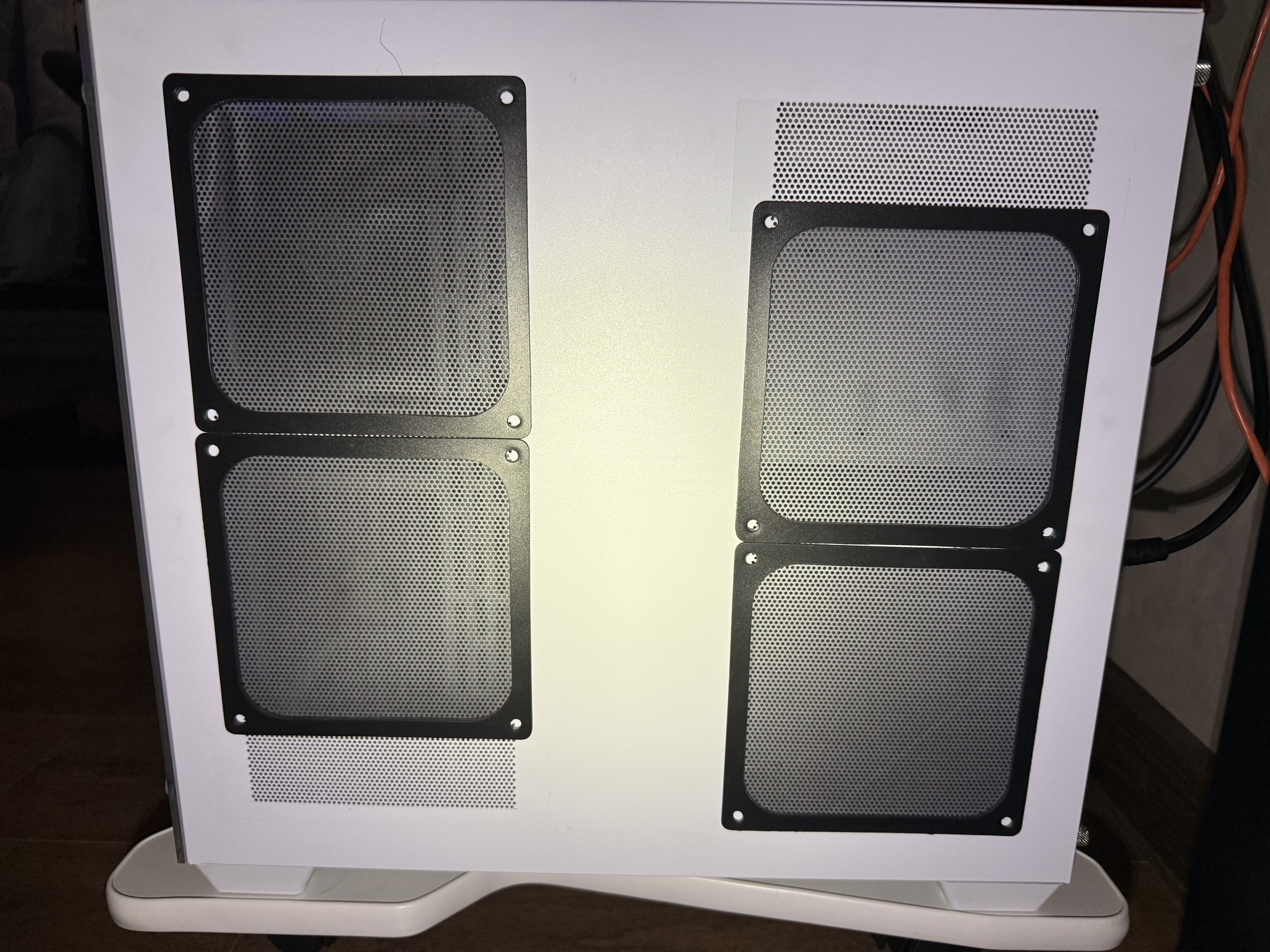

<TopUpdate> так вертушки поставил с мыслью, что стоят арктики P12, а поток у них давящий в центр, и чтобы воздух попадал на оперативу с vrm. Хотя… Смотрю на свое же фото и понимаю, что скорее первый вентиль от СЖО хавает весь поток. Для охлада проца наверное хорошо - всегда свежак прям на входе. Для мат платы - грустно.
Вентиляторы у меня разделены на 3 группы:
Нижние на один коннектор, боковые на второй, ну и дохлый на выдув тоже отдельно. Вертухи СЖО тоже отдельно.
Больше всего шумят вертушки от СЖО. У арктиков разница между 1000 и 1400 не велика по шуму, НО вот меня беспокоит вопрос, что будет с давлением если я уменьшу до 1000 об/минуту их, а СЖО так и останется на 1300, так как на 1170 оно хоть и тише, но температуры повыше становятся (паста МХ-6 к слову, ну и проц -30 CO по всем ядрам).
Ну и продавят ли арктики воздух с учетом нейлоновых пылевых фильтров тоже вопрос. Они оочень мелкодисперсные, но отказаться не могу от них. Терпеть пыль не могу)
Так же не могу осознать что будет, если я вообще корпусные до 600-800 уменьшу в простое до 55 градусов, а начиная с 60 они резко будут набирать 1300-1400 в играх.
При низких оборотах в простое я получу отрицательное давление и больше пыли, а когда поднимутся до 1300-1400, то будет положительное снова? Да и то, вопрос насколько оно будет положительным, если тяга на выдув тоже не слабая: 1000 сзади, и 1300 и более через СЖО.
Вот так спереди выглядят боковые вентиляторы.

Fley писал(а):
Все равно лучше опустить?
Можно и так оставить, это будет минимально влиять.
Просто ставите фанконтрол, открываете HWInfo и настраиваете обороты исходя из температур железяк в простое и в играх.
