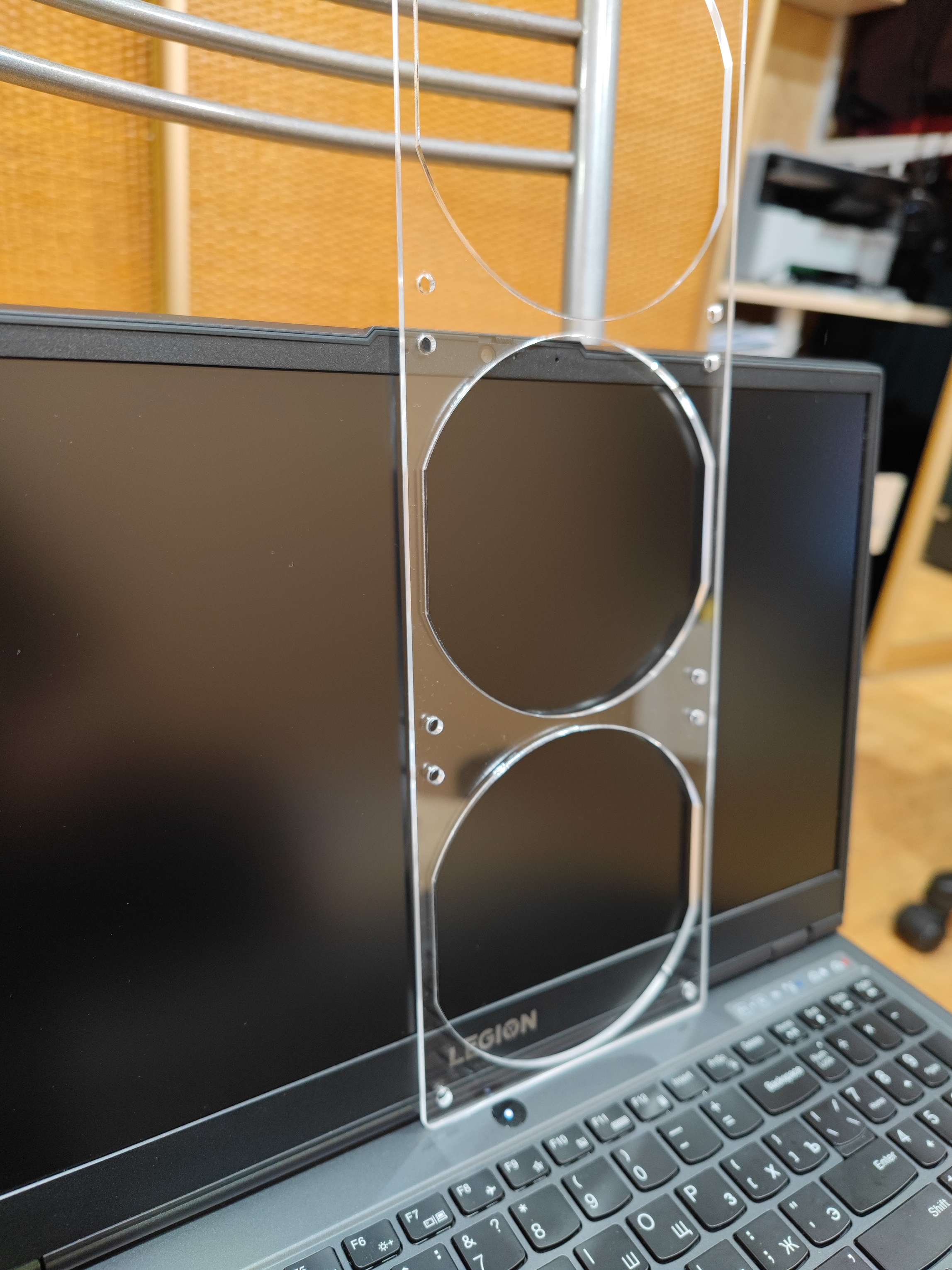

Регистрация: 24.03.2006
Откуда: Moscow
Фото: 266
Victor543 waldor
Ну я себе пилил рамки из акрила и полистирола
Тонкая рамка шлиф.jpg [ 1.73 МБ | Просмотров: 1043 ]
Как раз под Т30

CHiCHo писал(а):
Victor543 waldor
Как раз под Т30
Вы молодец но я и так сейчас постоянно контур дорабатываю и тд, смысла возиться не вижу если и проставки прекрасно работают. На радиаторах же стоят A12x25 с комплектыми резинками для уменьшение потерь воздуха.
Откуда: Moscow
Фото: 266
Victor543 ничем не уплотняются фены и рамка? Я имею в виду, нет ли подсоса выхлопа, замыкания потока? Решетка все же менее быстрый и доступный способ захватить воздух феном, чем корпусной через щель, которая формируется проставками.
