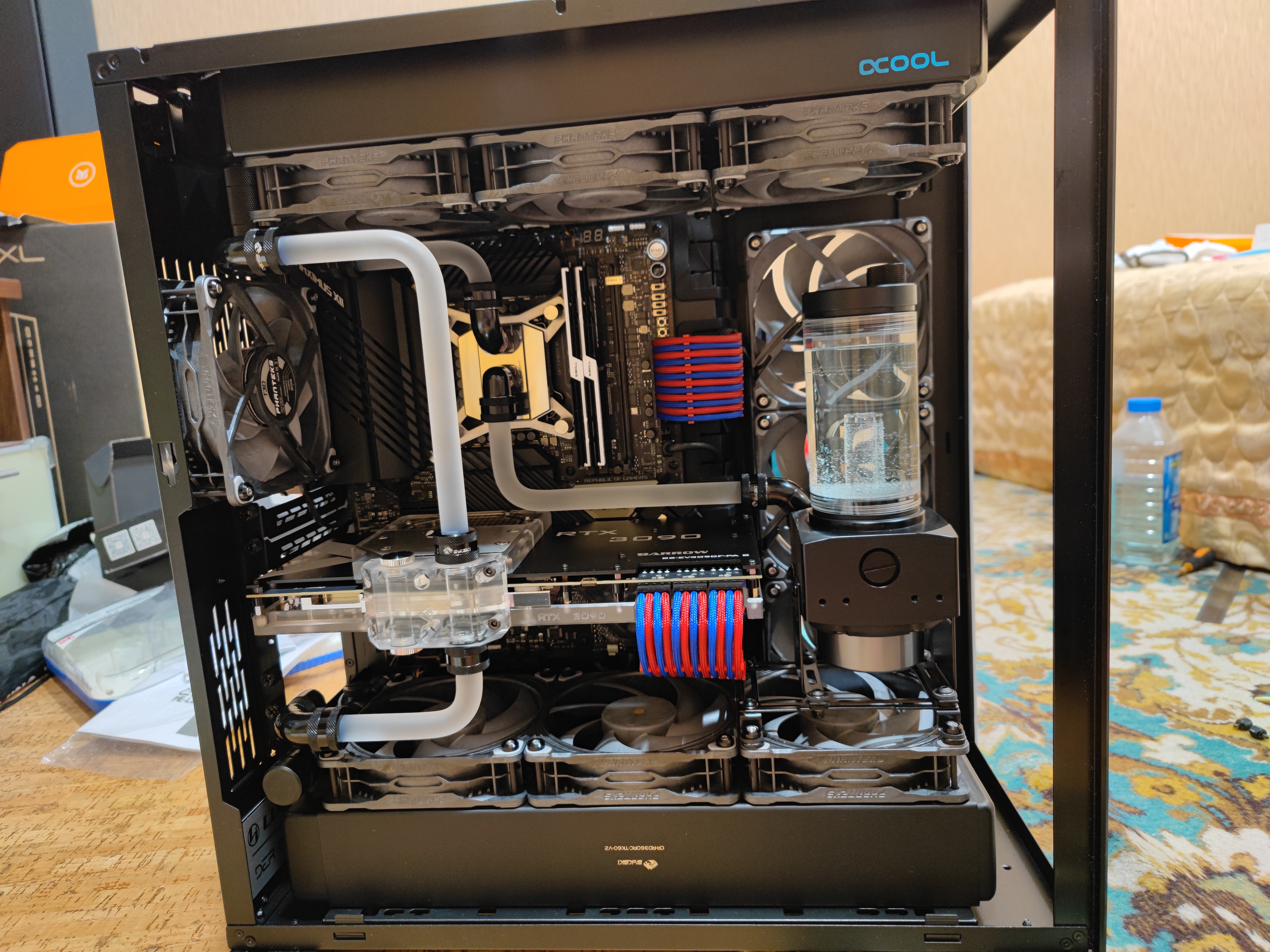

Винни-Пух
Ну погоди, ты в теорию пошел
несмотря на физику, которая ЗА то, чтобы нижний вдувал, верхний выдувал, реальность другая.
Очень много систем построено против естественной конвекции снизу-вверх, а именнно что на выдув из радиаторов за пределы корпуса.
Ты неправ сразу же в чем:
Винни-Пух писал(а):
Верхний 420 должен выдувать тепло ВК, нижний 420 вдувать тепло от ЦП
Это не 2 раздельные АИО проц\ВК.
Это кастом (если я верно понимаю), и 2 радика в одном контуре, поэтому нет никакого отдельного тепла от цп и отдельного от вк.
Второе, жижа довольно горяча в нагрузке, точнее даже, количество тепла в секунду от радиаторов много больше, чем от остатка тепла внутри корпуса после снятия оного водоблоками.
Поэтому радиаторы в полном кастоме всегда должны быть на выдув из корпуса, а другие фены должны подавать холод снаружи.
То, что нижний радик дует против конвекции - абсолютно пофиг, поток фенов стократно превышает "тягу" конвекции.
Моя система была так же построена по такой же схеме.
IMG_20220531_231839.jpg [ 4.93 МБ | Просмотров: 670 ]
4х на вдув хватало за глаза, ибо на радиках поток теряется сильно.
