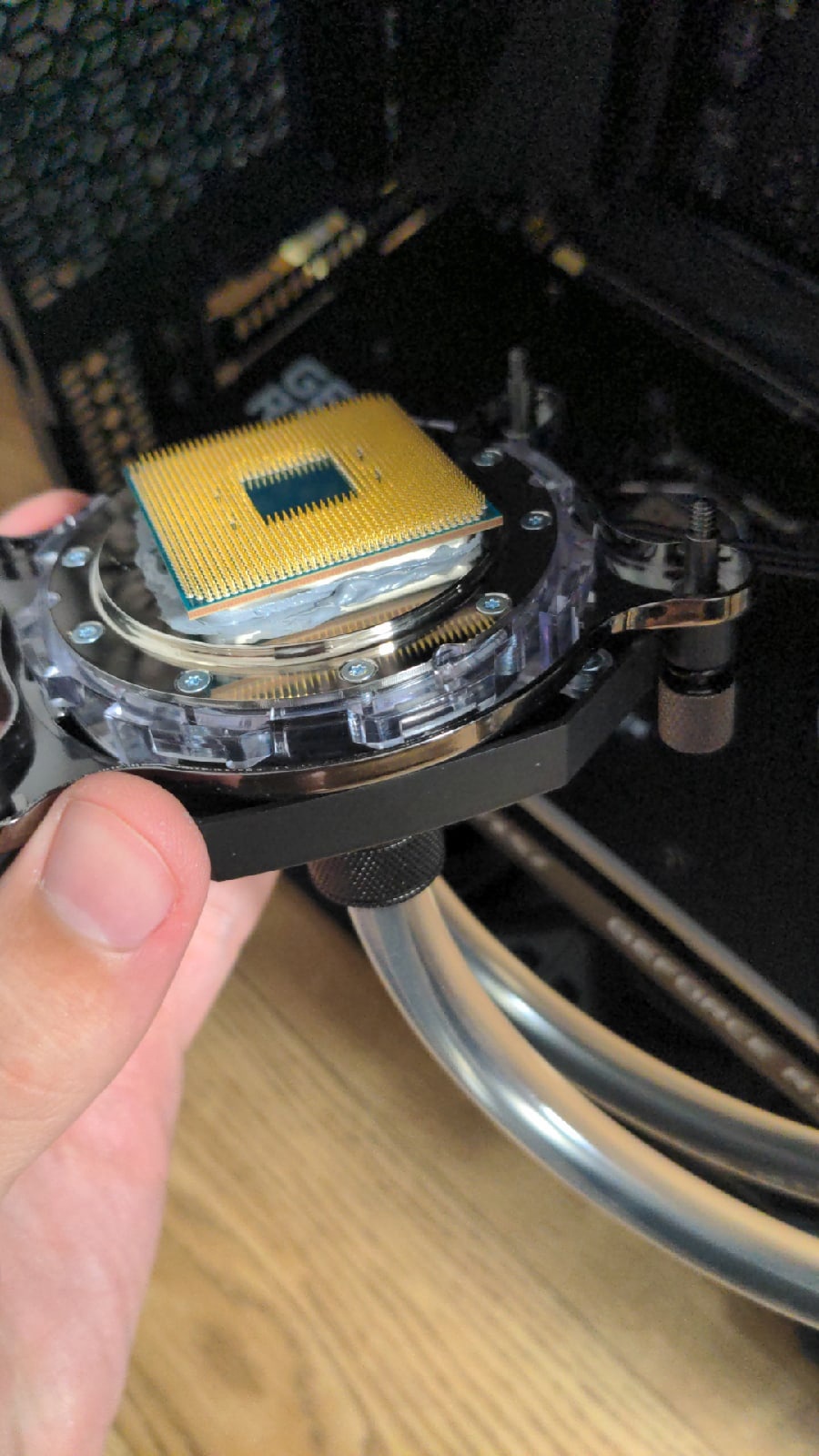

Регистрация: 03.02.2021
BabushkinVnuk писал(а):
Phobya NanoGrease Extreme. Что скажите, вроде теплоотвод 16вт, можно верить цифрам?)
мне не понравилась, тестил её и еще термалтейк тф7, вернулся на свою любимую Thermal BLACKIce Plus
кстати при попытке снять водоблок когда была намазана Phobya NanoGrease Extreme, вырвался с процессором и после теста была как глина
12eawr32.jpg [ 311.26 КБ | Просмотров: 1236 ]
п.с. да знаю переборщил с кол-вом, но пятно было хорошие равномерное, прижим у водоблока "бешеный"
