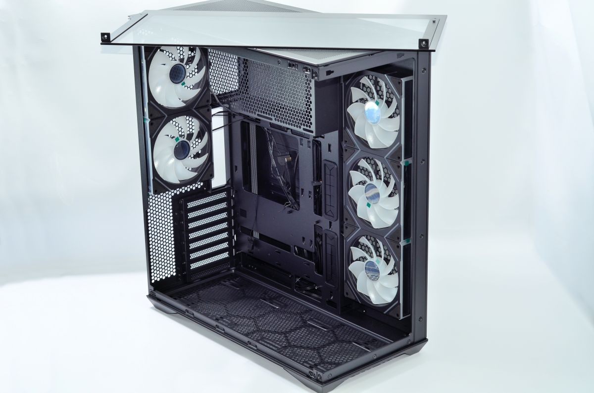

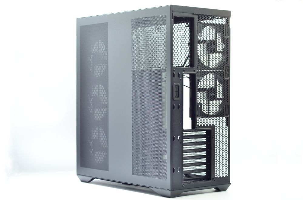

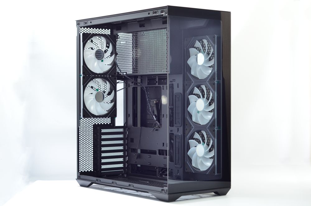

Корпус компакт от лианли.
Одна сборка:
1 вариант: сверху сетка, на верху 3х120 на выдув, сзади 2х120 на выдув, сбоку вода 360 на выдув, снизу 3х120 на вдув
2 вариант: все то же самое, только наверху глухое стекло.
Большая ли будет разница в температурах?
Другая сборка:
1 вариант: сверху сетка, на верху 3х120 на выдув, сзади 2х120 на выдув, сбоку 3х120 на выдув, снизу 3х120 на вдув, на цп кулер с 2х120 вентиляторами с потоком назад

Leon75 делай так, чтобы стекла не нагревались и весь жар уходил через выхлоп.
Да и боковуха в аквариуме на выдув это спорная затея.
Ну это понятно, просто думал, может тут есть те кто делал сравнение в этом корпусе.
Стеклянный верх все же по приколу.

Leon75 писал(а):
Я именно про компакт спрашивал.
Так расположение вентиляторов тоже. Насадка режет температуру на 10-15 градусов.
А так вторая сборка 1ый вариант.

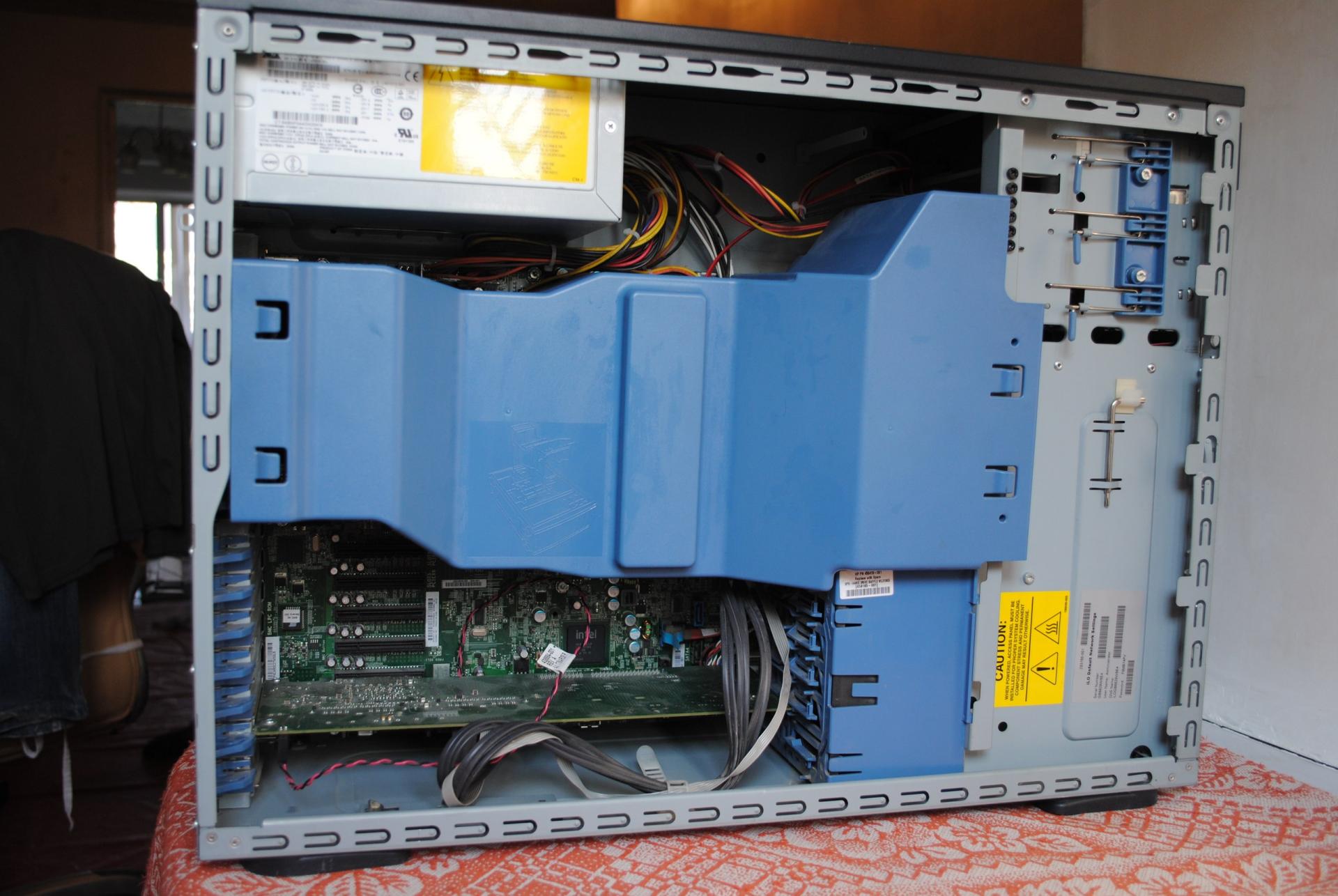

с картонным коробом у кулера t° СPU минус 10-15°??? невероятно.. напомнило HP ML 150
HP ML 150.jpg [ 228.08 КБ | Просмотров: 488 ]
Регистрация: 31.08.2014
Откуда: Челябинск
Фото: 23
Яков Горячий воздух от видеокарты в кулер процессора не попадает.
Регистрация: 08.02.2012
Откуда: Алтай, Бийск
Фото: 14
это понятно, реально минус 10°С? я бы понял, поверил если впереди корпуса была решетка, но со стеклянной "мордой".. у меня Design Define C, и перфорацию вверху спереди не закрываю, постелил нейлоновый фильтр на магните, сверху сзади на выдув TY-140 с 550-850об/мин.
закрываешь перфорацию вверху спереди, t° СPU выше на 5-7°С. корпус душный, приточного воздуха через "глухую морду" недостаточно, хотя впереди на вдув 2х PentaWave PF-M14 так же с 550-850об/мин.
