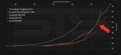

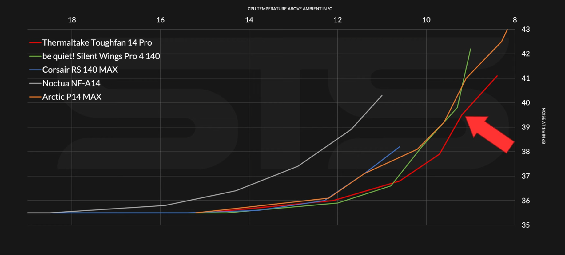

Ну вот по какой-то причине у СТС старая А14 очень плоха - остальные по шум/дельта идут весьма плотной группой с разницей в 1 дБ на одной Т.
Снимок экрана 2025-03-19 182427.png [ 444.86 КБ | Просмотров: 1910 ]

Их ловили на вранье? Так-то A14 это типикал вентиль со схемой Эйр-баланс, у него нормальные характеристики по статике и потоку, 10 FPI он должен продувать со свистом. ИМХО
Ну СТС что намерили - на пикче выше. А14 по дизайну скорее статик - довольно широкие лопасти все же.
Ну и к тому же, эти деления фенов - больше маркетинг для продажи большего количества фенов.
Потому что есть удачные и неудачные виды и все.
Нормальные фены разного дизайна +- одинаковы на человеческом уровне шума в 36 дБ. А что там на максимуме - да а на кой нам это знать...

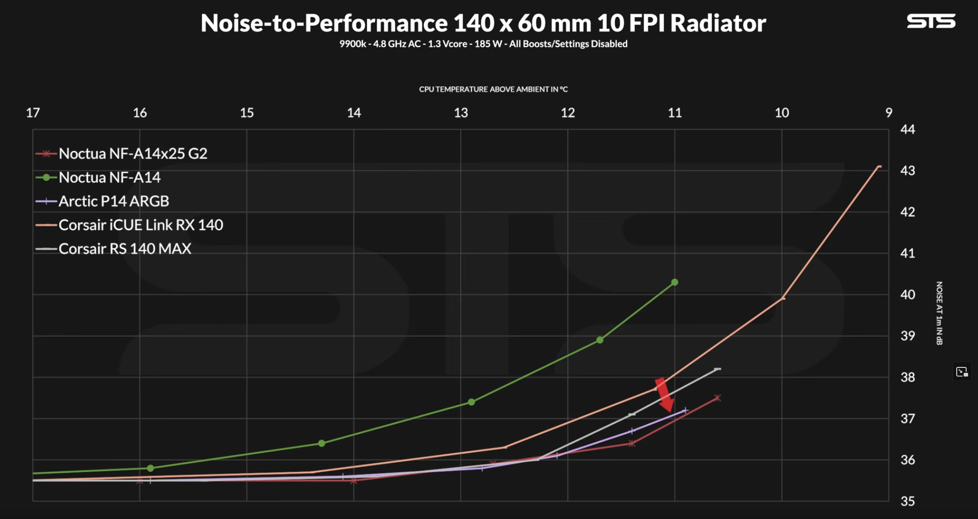

KRUSH писал(а):
разница через радик
Это радиатор вот этого кулька:
Радиатор у них - это теплообменник СВО
Ну и лучше нойз-нормлайзд смотреть...
как минимум - на 1000 об, ибо максимумы там очень разные, а на 1000 разница в шуме хоть и есть, но разброс 1-3 дБ в основном, можно пофантазировать что будет на одном уровне.
Снимок экрана 2025-03-19 185237.png [ 33.69 КБ | Просмотров: 1889 ]
Снимок экрана 2025-03-19 185549.png [ 33.37 КБ | Просмотров: 1885 ]
Но лучше найти шум-нормированные тесты.
И да - а гдеее там суперпуш под радиаторы Р14?! :D
Ой, на том же шуме с балансами или кем там еще - просто провалился.
Так что делить можно в уме, а учитывать все только на практике.

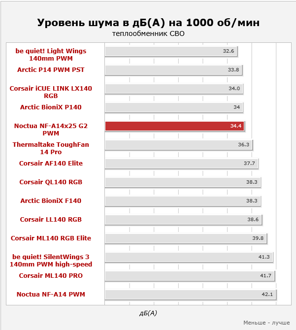

Провалились корсары. Арктики крепкие середнячки выходят, исходя из этой таблички. А вот то что в топе оказался bequite, но 2 разных вентилятора, говорит о манипуляции.
Регистрация: 24.03.2006
Откуда: Moscow
Фото: 266
если погуглить, то понятно, почему :D Это РГБ версии с широкой рамой с подсветкой.
Середняк тут по современным меркам - как раз Г2. Остальные разновидность лоу сегмента в виде РГБ фенов от корсара иже с ним.
:lol:
Один в топе потока, но с шумом на более чем 6 дБ больше - тоооп!!!) Напомню, 6 дБ - это разница в воспринимаемом шуме в 2 раза.) Окей, запишем манипуляцию 1
Лайтвингсы в топе только по шуму, и тоже понятно почему - ргб рама и тихий тип крыльчатки. По потоку он даже не присутствует в чате :D Хз зачем он в шуме есть, но ок, тест такой)
А вот Зофан - вот это вполне интересно, 2 дБ шума в +,это немало, но поток выше. В приведенном по шуму тесте он скорее всего будет чуть лучше, все равно, собсно, СТС уже сделал тест шум/Т.
наверное, получится сравнить 2 графика :D
