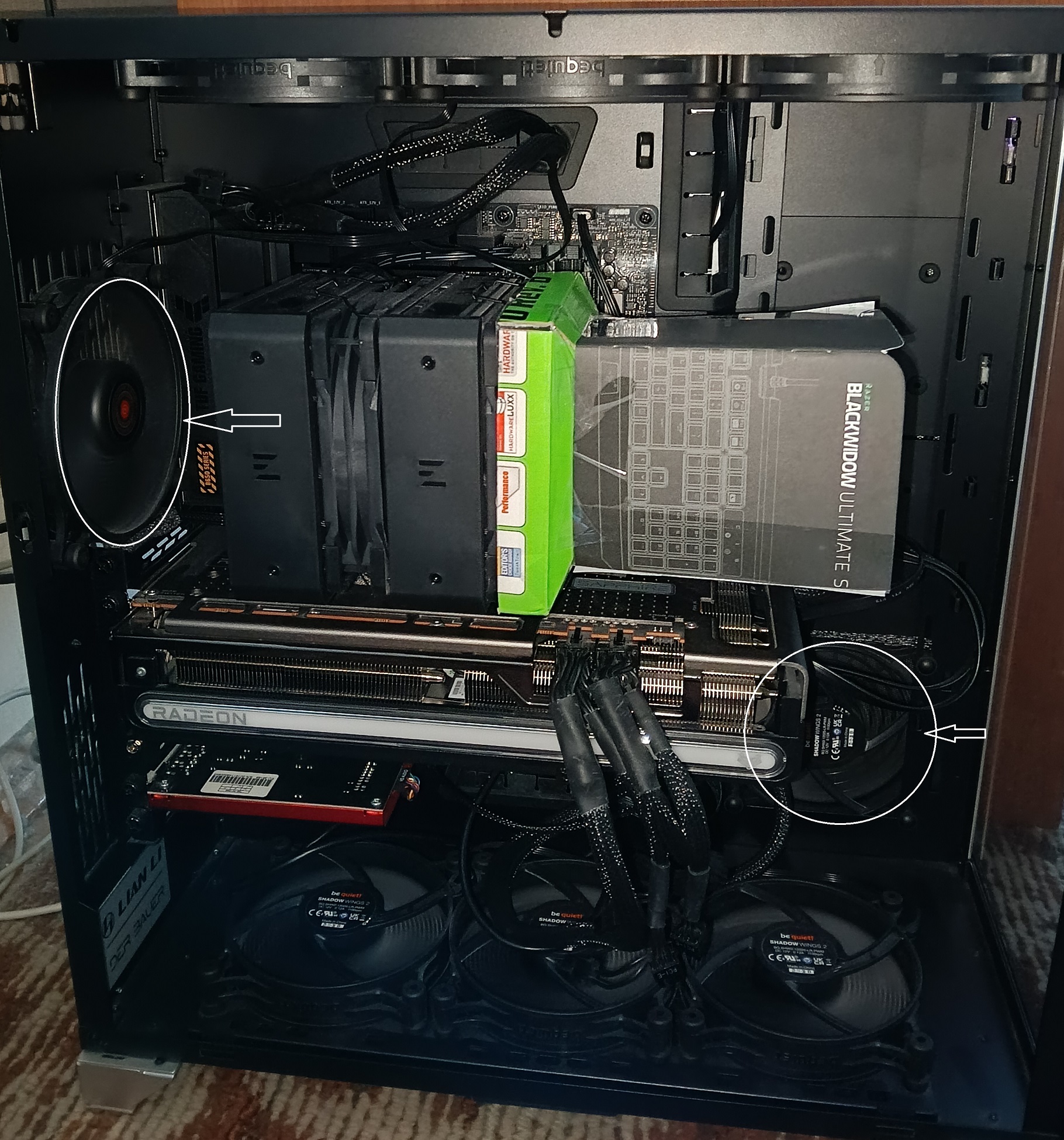

century84 писал(а):
Внизу 4 вентилятора на вдув, вверху 4 на выдув.
это я вижу, на фото. просто интересный опыт с "картонной коробкой"- воздуходувом. :writer:
Видимо у меня проблемы со зрением, раз я на фото вижу только три внизу и три верху....
IMG20251121140134.jpg [ 1.2 МБ | Просмотров: 407 ]
видимо тыловой тоже "вверху", и боковой внизу.

Leon75 писал(а):
лень клеить эту конструкцию
так не обязательно такой формы, "ступенчатой", можно просто короб 120х120мм. по размеру вентилятора. для эксперимента более чем достаточно.

CHiCHo писал(а):
можно и посовременее соорудить
та не вопрос, для начала нужно испытать, картонный вполне подойдет как макет.

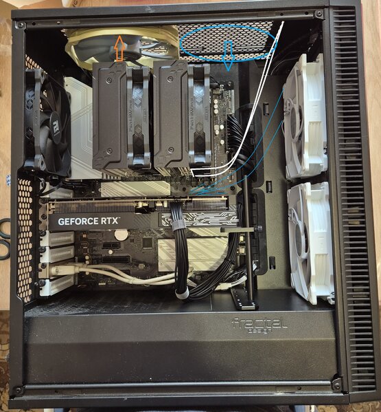

Добавлено спустя 19 минут 56 секунд:
короб воздуходува для кулера CPU как таковой не было желания делить, а вот перегородку-направляющую были мысли.
20251023_154618 .jpg [ 1.83 МБ | Просмотров: 372 ]
и на верху впереди 140м. на вдув сверху вниз, всё равно "морда" корпуса почти глухая, от переднего верхнего на вдув для кулера CPU пользы немного.. но это так, в мыслях. а вообще нужно думать как добавить приточного для GPU. есть мысли в боковой левой крышке вырезать окна для 2х140мм. на вдув. конечно будет такое "дитя Франкенштейна".
Тоже верно.
Если только вк с турбинным со, а так, затея не очень.
Если делать, то надо делать прямой от источника жары отвод или вообще полностью вк отделить от всего.
так это сложно, двух-объемный корпус не хочется, со стеклом тем более. и GPU через "ризер" не хочется. та у меня нет такого аццкого жара, в те игры что играю (на сегодня) нагрузки на CPU и GPU не более 50-60%. опасения что корпус таки душный, и в летнюю жару уже не поиграешь..
