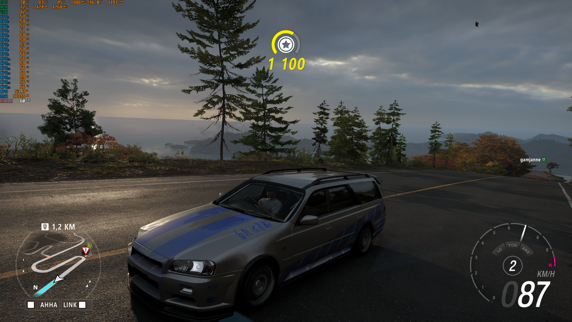

провел эксперимент влияния на температуру видеокарты нижнего поддува.
7800хт зафиксирована нагрузка в виде фоторежима FH6 в 4K на максимальных настройках 260вт+ и так же зафиксированы ее вертушки на 50%. ждал каждый прогон минут 15:
1) FH6 фоторежим. 7800хт 50%фаны и 490об пол (боковое стекло кипяток)
2) FH6 фоторежим. 7800хт 50%фаны и 880об(40%) пол (боковое стекло горячее)
3) FH6 фоторежим. 7800хт 50%фаны и 1070об(50%) пол (боковое стекло теплое)

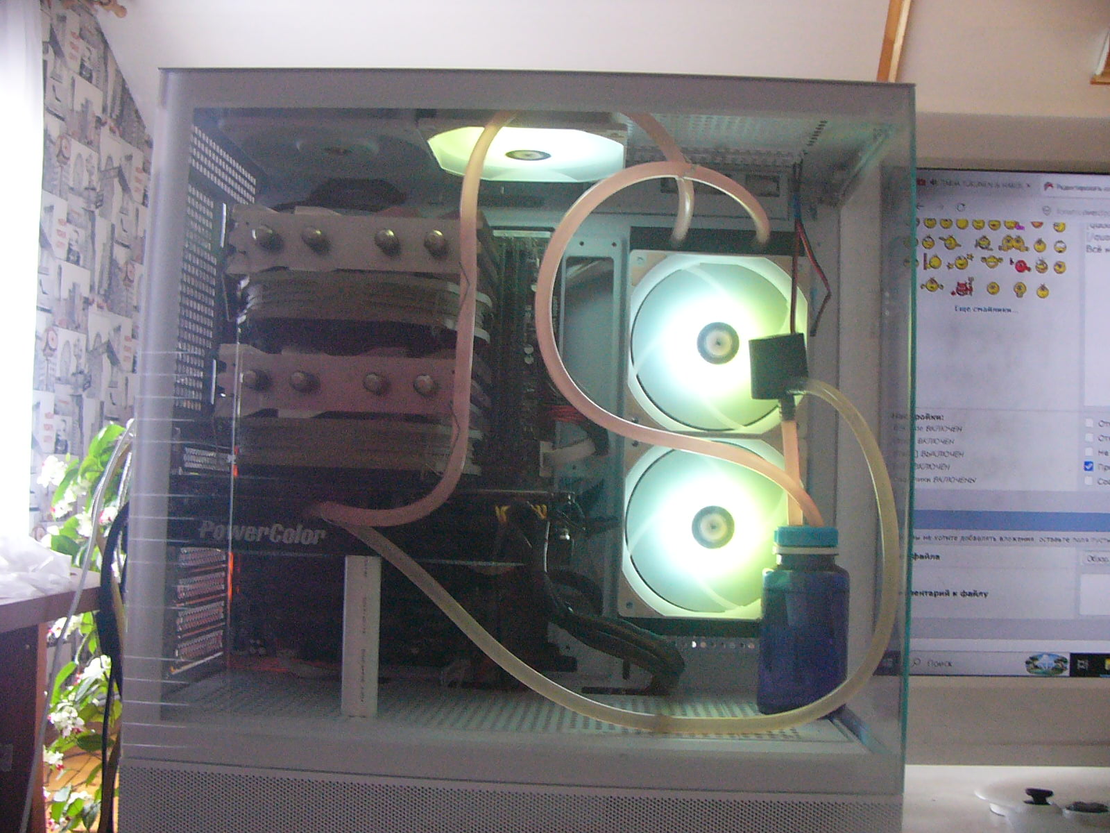

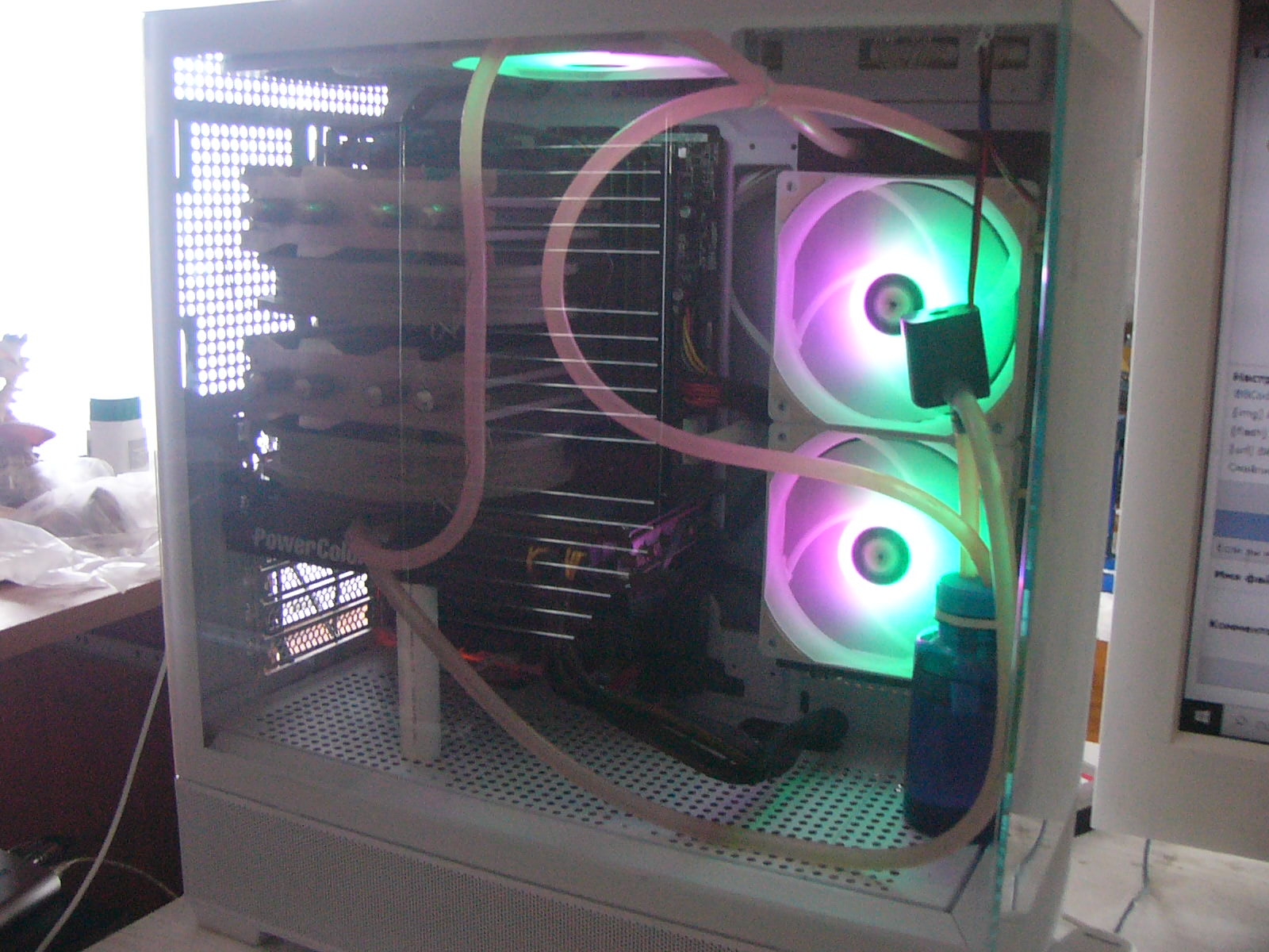

Снимок экрана (783).png [ 4.02 МБ | Просмотров: 246 ]
P1000315.JPG [ 300.85 КБ | Просмотров: 246 ]
P1000314.JPG [ 288.4 КБ | Просмотров: 246 ]
esi maya22 + jvc ax511 + 100гдш16
