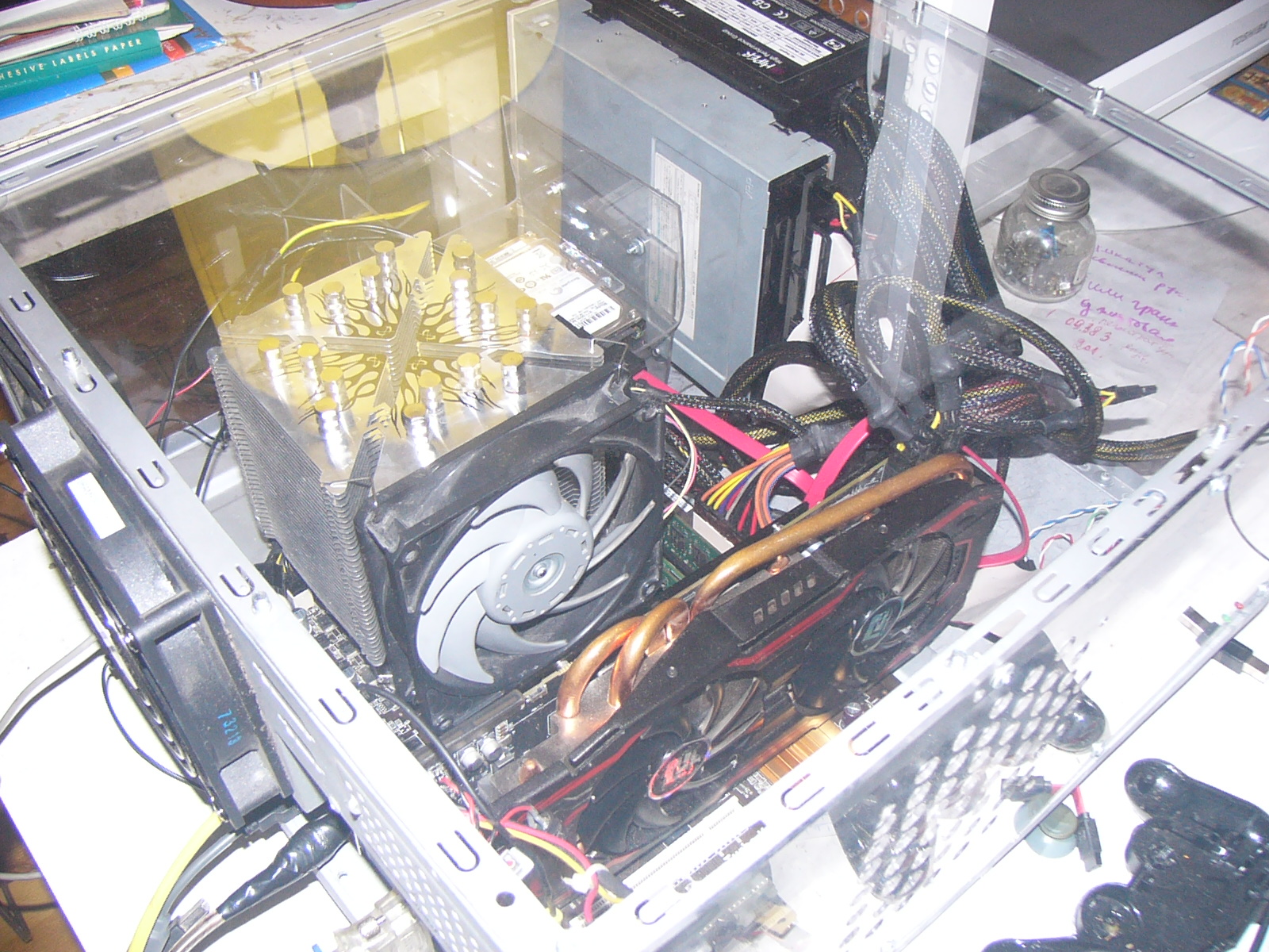

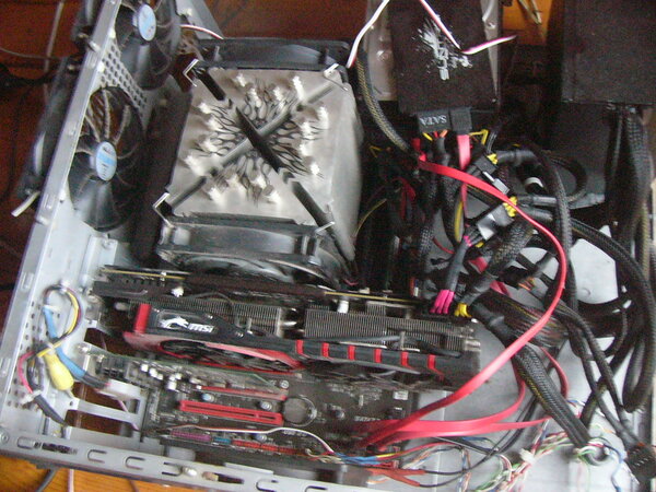

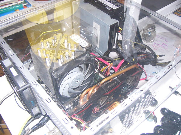

смысл какой воздуха из вне, когда окружающая температура 30 градусов? У меня была 1080ти с 300+ вт по биосу и достаточно просто было выкидывать воздух башней с видеокарты (вы кстати большинство так не делаете - поэтому у вас походу необходимость такая засасывания лишний пыли в корпус ) :facepalm:
та же схемотехника была и с r9 280x - которая тоже не девочка по потреблению была, самурай нинзя 3 её хорошо охлаждал
а уж r9 390 знатная печерда у меня вообще более 60 редко где грелась
