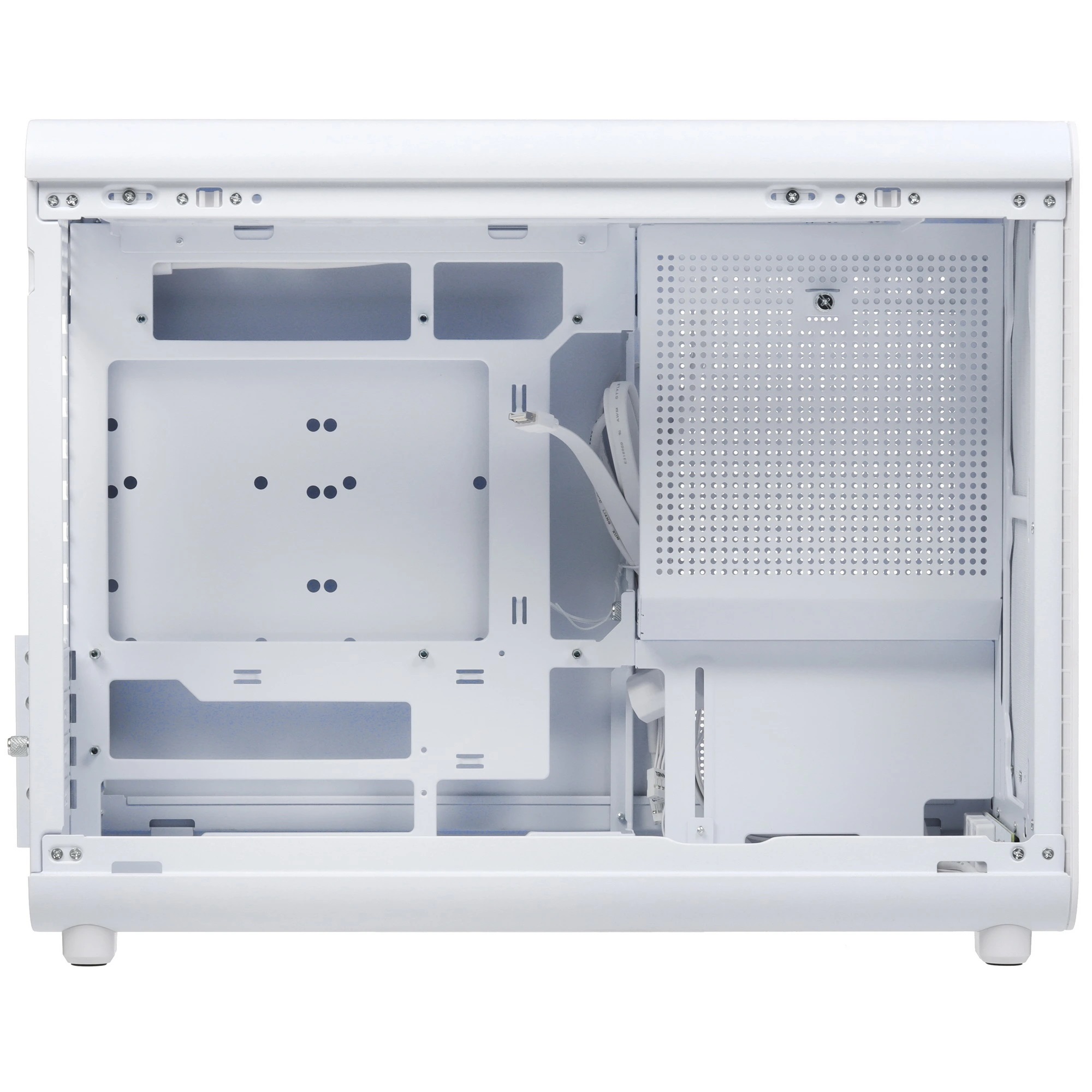

Здравствуйте. Нужен совет по организации воздушного охлаждения внутри корпуса Jonsbo d33 black wood. Кулер выбираю из следуюших ( Thermalright Royal Knight 120 Black, Thermalright Phantom Spirit 120 [PS120] , либо Thermalright Frost Commander 140 [FC-140] серый ) . Визуально нравится крайний экземпляр, не в ущерб температуре. А так как я понял лучше по температурам Phantom Spirit 120 . Материнка Asus tuf gaming b760 plus wifi BTF Процессор i5 14600kf, оперативка баллики LT Sport, видеокарта Asus rog strix 4070s. Имеется в наличии старенький вентиль Noiseblocker который работает в данном корпусе FD Define S, на выдув. :-)
Визуально нравятся вентили от Арктика, вот не знаю как их рассматривать или нет. Вендор не принципиален. Желательно без свистопердюлек
Вентили ставь стандартно: 2 спереди, 1 сзади, 1 сверху (дальний).

Mosfet писал(а):
2 спереди
"Шикарная" рекомендация ставить две вертушки спереди, где есть условное место только под одну и то скорее всего slim. :facepalm: А блок питания куда ставить? :haha:

Изгнанник Jonsbo d33 Front:120mm*2(with ATX PSU)/ 140mm*2(with SFX PSU)(optional), БП не мешает
D33.jpg [ 443.5 КБ | Просмотров: 4194 ]
(цвет белый, в черном хуже видно..)
прекрасно видно
тык

Mosfet писал(а):
1 сверху
Этот на вдув или выдув ? :-)

Steel Storm верхний (сзади) на вЫдув. по схеме "CPU 4 (2+2)": 4 вентилятора, верх открыт" в шапке темы.
Спереди и снизу - вдув. Сзади и сверху - выдув.
