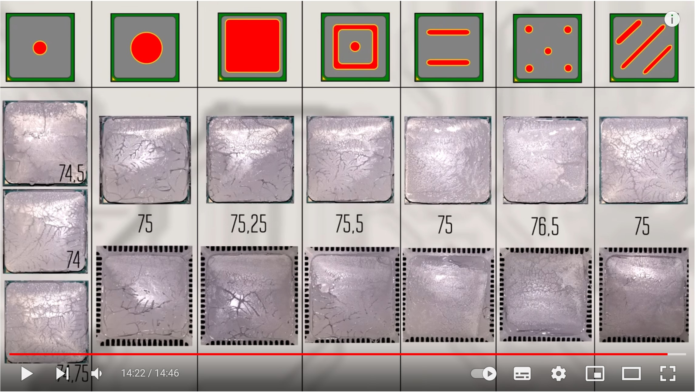

Сравнение термопаст и фазовых переходов на видеокарте RX6700XT.
Видео:
https://youtu.be/XO_f4Q0MI6E
После того такого способа нанесения и дельт в 15-20 градусов видео можно даже не смотреть...
О причине дельт сказано в видео, это и есть основная тема видео
А как ты собрался наносить термопасту на КРИВОЙ кристалл?
1) тоненьким слоем не будет прижима по краям
2) отпечаток везде нормальный для кривого кристала
3) жидкие пасты можно наносить как угодно, ее раздавливает как нужно, тут важнее равномерно затягивать винты, не допуская перекоса
А, там тестируют на карте АМД? Для них это нормальная дельта? На картах Нвидиа такая дельта свидетельствует о крайне слабом прижиме. С нормальной пастой там в пределах 9-10 градусов.
Регистрация: 10.09.2013
Да. На АМД дельта обычно выше. Кто-то говорит кривой кристал или радиатор, кто-то говорит датчики в более горячих местах стоят. Но лично мне удалось снизить дельту с 20-30 градусов до 11 градусов, на прошлой странице приводил температуры.
Регистрация: 17.07.2014
Твой оппонент не может отбросить фанатизм, так что стоит это учитывать. Ремонтник говорит (а нет причин ему не верить), что кристаллы на АМД более кривые, поэтому густая термопаста и пластинки с "фазовым переходом" дают больший эффект. Могу сказать со 100% уверенностью, что практически все очень густые термопасты не страдают выдавливанием. Даже алишные. Поэтому тратиться на маркетинговую лапшу нет смысла.
А такой фактор, как "качество кристалла" не будем учитывать? Ты в курсе, что это понятие имеется до сих пор, хотя обе компашки старательно о нем замалчивают? Поэтому даже на идеально ровных кристаллах в принципе не могут быть одинаковые температуры на датчиках хот-спота. И чем меньше тех.процесс, тем "веселее" будет. Был бы такой датчик на процессорах АМД с 3Д кешем, вот там вообще была бы феерия.
