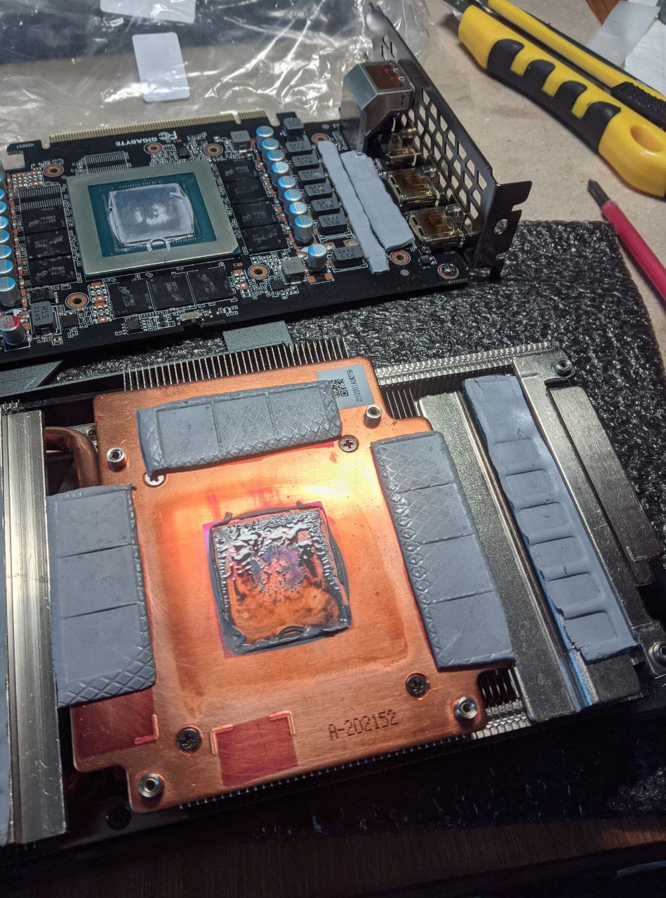

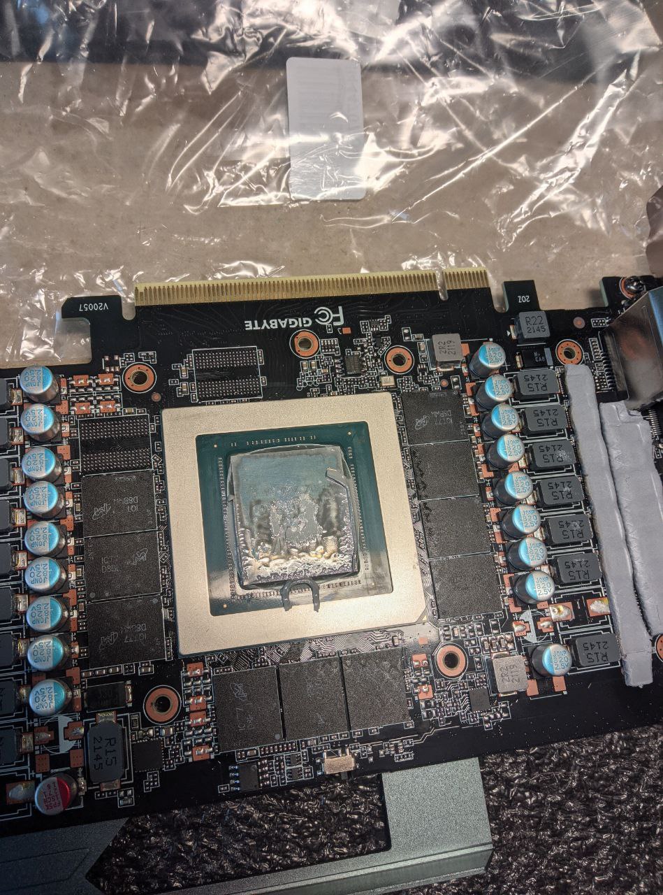

покупал гигу с рук 3080 термопрокладки норм,а вот по ГПУ не нравилось ,решил заменить на МХ6, какая была нанесена не знаю прошлым владельцем но она потекла через 2 месяца, после замены в тундре Танки 2к -9-11гр по ГПУ и хотспот -10-14гр от того что было и память была 72-74 щас 66-68гр прокладки не менял,на одисеи похожи
посмотрим сколько эта мх6 продержится :D
