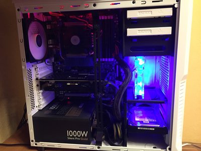

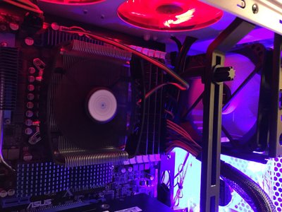

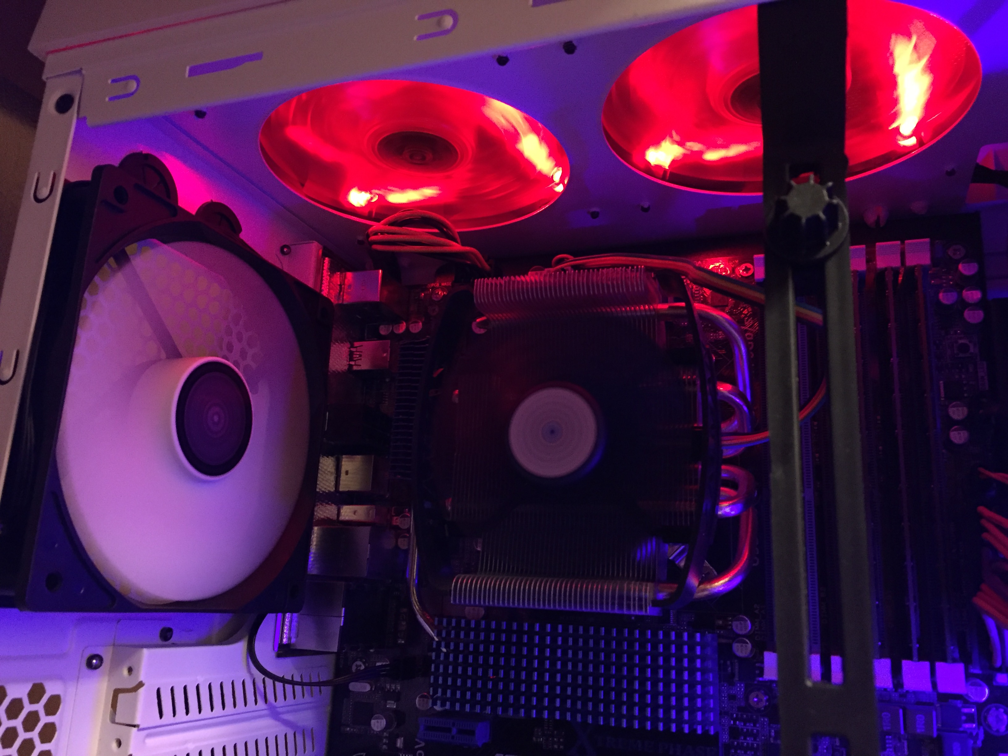

Доброе время суток друзья!
Хочется порассуждать на тему воздушного охлаждения в корпусах, посоветоваться с вами, устранить какие-то ошибки в моем устройстве если таковые имеются.
Конфигурация моего PC:
CPU: i7 950 3.07 GHz (3200 boost)
GPU: R9 380 Power Color PCS+ 4GB (Бывшая - GTX 660 от гигабайт на 3 GB).
ОЗУ: Kingstone 1333 GHz 2х4гб + 1х8гб в сумме 16 гб.
БП: 1000w silent pro gold.
Материнка: ASUS p6x58d-e.
Корпус: Zalman Z3 Plus.
Кулер процессора: Zalman CNPS8000b.

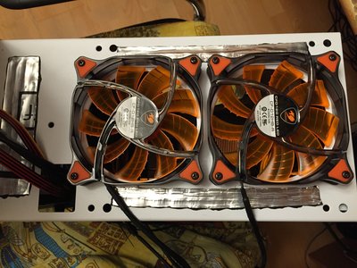

На данный момент в моем корпусе установлено 8 дополнительных кулеров (не считая кулеров БП, Процессора и видеокарты). До этого, в старом корпусе кулеров не было вовсе. Температуры ядер достигали 80-90 градусов в играх и больше 100 в тестах LinX. Жесткий диск грелся больше 45 и был перегрев 64 градуса. Остальные температуры я не наблюдал и могу лишь предполагать.
После замены корпуса и установки вентиляторов температуры ядер в LinX максимум 73 градуса, в играх 65-71. Но видеокарта греется, до 89!!!
В старом своем корпусе, под конец его жизни, я ставил эксперименты в виде вентиляторов на выдув на боковине корпуса, на вдув воздуха видеокарте, даже ставил кулер под видеокарту, температура совсем не менялась.
Постоянные мои эксперименты с вентиляторами с другими компонентами ПК давали, как прогресс, так и регресс.
1. Какое расположение вентиляторов должно быть для лучшего охлаждения видеокарты?
2. Что вы можете сказать о моем устройстве? Может слишком много вентиляторов и это снижает их эффективность. Какой мощности должны стоять вентиляторы и где...?
Жесткий диск охлаждает вентилятор - Cougar CF-T12S. 120x120 мм, 3-pin, 1200 об/мин, 17.7 дБ]
Чуть выше на вдув холодного воздуха в сторону видеокарты стоит - Arctic Cooling F12 120x120 мм, 3-pin, 1350 об/мин - 1350 об/мин, 24.4 дБ]. Его поток продолжает штатный синий кулер Zalman 1000 об/мин.
Еще выше на месте привода или реобаса, стоят 2 не закрепленных, слабых штатных Zalman za1225asl 1000 об/мин
На выдув стоял Arctic Cooling F12, но он стал вибрировать и теперь стоит штатный Zalman za1225asl 1000 об/мин
На выдув через крышу стоят - 2 Вентилятора Cougar DUAL-X CF-D12HB-R
[120x120 мм, 3-pin, 1200 об/мин, красная подсветка, 16.6 дБ].
Температура процессора в простое около 35 градусов в нагрузке до 70.
Температура ядер в простое 45-50 в нагрузке 73.
Температура Видеокарты в простое от 43 до 60, в играх до 89.
Температура HDD WD Blue от 28 до 37 градусов. Обычно в нагрузке стабильно 35.
Температура матери в простое 35-40.
Комментарий к файлу: Крыша. Выдув. Виброизоляция.

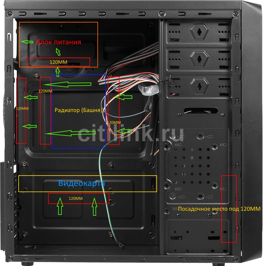

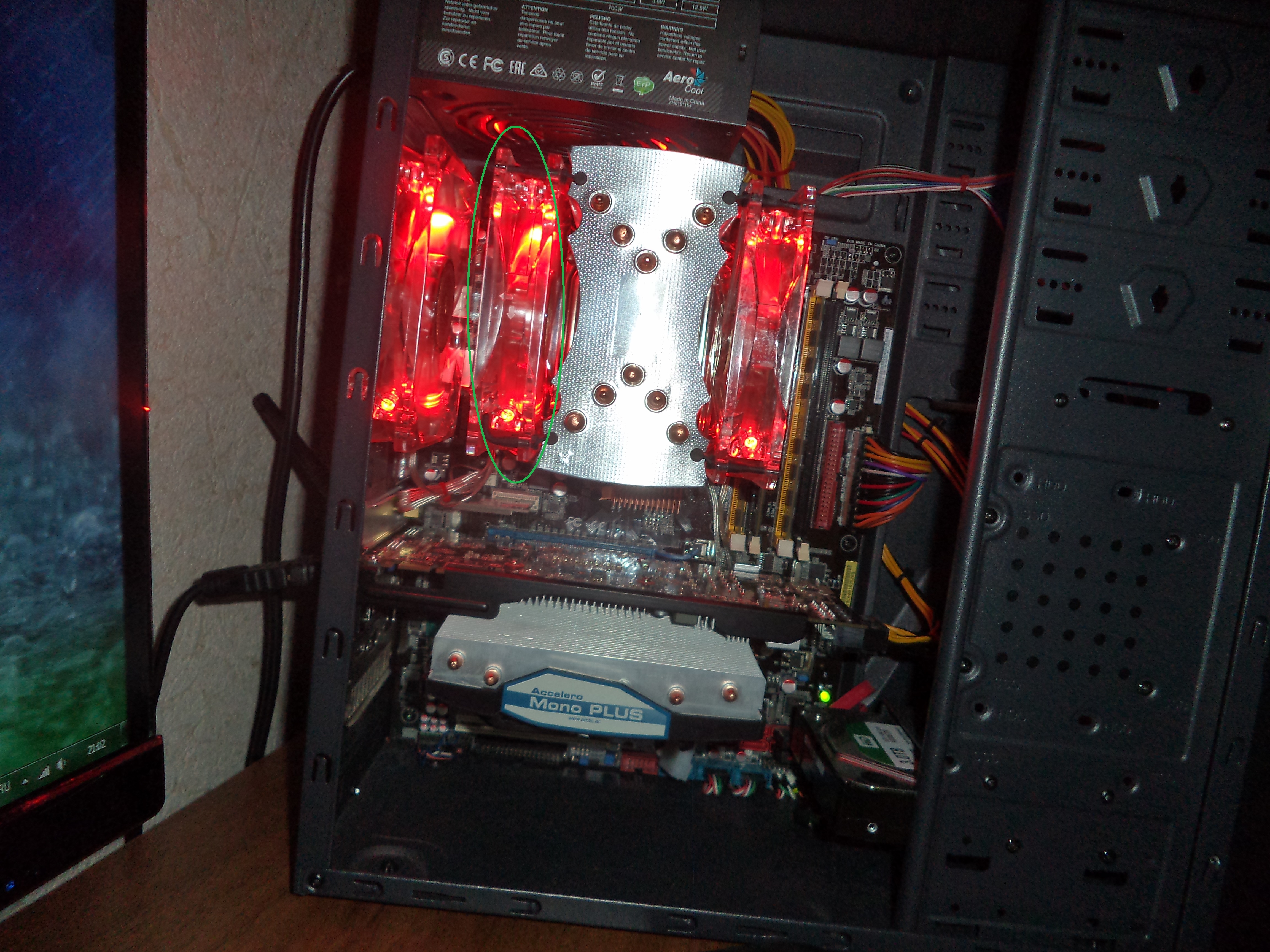

Дайте совет пожалуйста. Накидал схемку с охлаждением своей системы
305927_v05_b.jpg [ 200.75 КБ | Просмотров: 1371 ]
Проблема в том что очень сильно греется и шумит БП. Есть подозрение что из за второго вентилятора (который около выдува из корпуса) на радиаторе ЦП, создается нарушение воздушного потока и греется БП. Так ли это, может лучше этот вентиль перевесить на вдув спереди? Могу кинуть реальную фотографию
Вот собственно и фото в живую. Вопрос вызывает вентилятор обведенный в овал
DSC00003.JPG [ 3.38 МБ | Просмотров: 1304 ]
