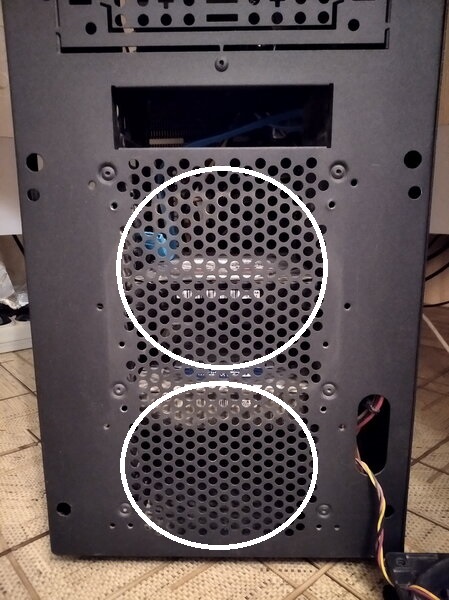

Добрый день.
Нужно заменить вентиль на вдох, так как начал тарахтеть. Сейчас установлен 120 мм.
Корпус позволяет установить спереди только один 120 или 140. Передняя стенка такая, что если поставить вентиль 140, то по высоте прорези в корпусе для него есть, а вот по ширине он будет шире, что может снизить его эффективность.
Корпус Xigmatek Asgard Pro, фото прилагаю.
Почитал тему, пока остановился на TL-C14 или TL-C14C. Первый пока не нашел в продаже, разобрали видимо.
TL-C14C кто-то пробовал? Как он по сравнению с C14?
Есть ли смысл ставить 140 в такой корпус или лучше взять что-то из 120-х ?
Тогда рассматриваю TL-G12(B) или TL-P12, их советовали в соседней теме.
В принципе хочу еще поменять сразу и тыловой, он на 120 только и снизу на вдох добавить 120.
Поэтому можно взять просто одинаковые 120-ки и поставить на вдув спереди и снизу и на выдув сзади.
Что посоветуете? Какой вентиль взять из не сильно дорогих и чтобы терпимо по шуму?

Andreyka_2014 слишком много метаний для сборки начала 10х годов. судя по фото в 140мм вентиле смысла нет никакого, а из 120мм - р12 про стоит 650р (пара соответственно 1300р или по 100р за каждый год существования сборки) и закрывает все вопросы.
имхо, корпус, как и сама сборка, настолько мертвый, что можно брать самую дешевую модель из популярных в любом сетевом магазине.

Andreyka_2014
купи 2х TL-G12, черный или не, без разницы, будет лучше
Регистрация: 07.05.2014
Да нет никаких метаний. Система используется под офисные задачи.
Нужно просто поменять вентили, которые устали.
Спасибо, вы подтвердили мои выводы насчет 140. Буду брать 120-е.
CHiCHo писал(а):
купи 2х TL-G1
На данный момент остановился именно на них, так как читал, что у arctic часто брак попадается.
В соседней теме видел, что вы их рекомендовали, так как сами тестировали.
Скажите, на вдох снизу есть смысл добавить?

Andreyka_2014, такую перфорацию продуть непросто. тут или вентиляторы которые посильнее дуют, или дремель в руки, и вырезать решетки.
1.jpg [ 104.21 КБ | Просмотров: 694 ]
задерживают 50% потока. а если еще вентилятор перед решеткой, поток ударяется в решетку, вообще ничего не дует. сизифов труд для вентилятора.. даже для охлаждения HDD может не хватать..
Яков
На передней панели не станут 2 по 120, не хватает им места по высоте.
Второй на вдох хочу поставить на нижнюю стенку, как раз будет немного дуть на видео и чипсет платы.
Но там такая же перфорация, ровно как и сзади на выдув.
Но вашу мысль насчет решеток я понял, спасибо.
Арктики pro посильнее будут, чем TL-G12 ?
Регистрация: 08.02.2012
Откуда: Алтай, Бийск
Фото: 15
тогда внизу один 140мм.решетку порезать. сверху над вентилятором закрыть/заклеить решетку, чтобы вентилятор не гонял по кругу через верх, хотя если офисный, нагрузки так себе, можно ничего не резать. только от решеток "турбулентный" шум. и поток сильно перекрывают..
P12Pro с 3000об/мин. наверняка. только нужно ли? это для продувать радиаторы, с направленным потоком. хотя хуже не будет, настроить на 600-800об/мин. и пусть "пешком идет", зато при необходимости могет дунуть нехило.
как уже правильно отметили, через эти ячейки бессмысленно ожидать потока, который хоть как-то может повлиять на температуру комплектующих. выбор вентилятора тут не принципиален, хоть перед решеткой, хоть за ней. поэтому, если важно собственно наличие вентиля, то можно ставить любой не громкий. те же 650р за р12 про ничтожная цена, чтобы беспокоится о потенциальном браке. Если уж прям не повезло нарваться на брак, то идешь и меняешь косячный в тот же день.
К слову, у меня в корпусе сейчас 10 шт арктиков (р12, р14 и р12 про) и ни один из них не доставляет проблем. Хотя новую сборку я собираю на 11шт фантексовских d30-140.
Если все-таки нужен поток, то наиболее рациональное/дешевое решение выпилить эти гексы и поставить 140мм. Можно даже что-то типа нестандартных tl-d14 - очень приличный поток при минимальном шуме.
Регистрация: 21.11.2006
Может два 92мм взять? Например, P9 Max.

Регистрация: 02.02.2021
Законопатить на корпусе лишние дыры, оставить только на морде спереди снизу, что б выдувные корпусные сосали оттуда воздух. Дешего, надежно, практично.
это как так? Ведь явно 2 посадочных места под 120-ки
Решетки согласен, тяжелые для продува
Вниз ставить - да не особо смысл есть, уж лучше сбоку тогда под ВК, в нижниюю секцию, если БП не мешает.
Ну или сбоку выше ВК на выхлоп.
Вообще, сверху бы кзади один поставить, он вместе с тыловым самый важный.
похоже что на 92
всё написанное мной является оценочным суждением
Регистрация: 23.01.2022
Откуда: от верблюда
не. 2 посадочных но перекрывают другдруга. я бы легко туда две 120ки засунул. а то и все 3...
