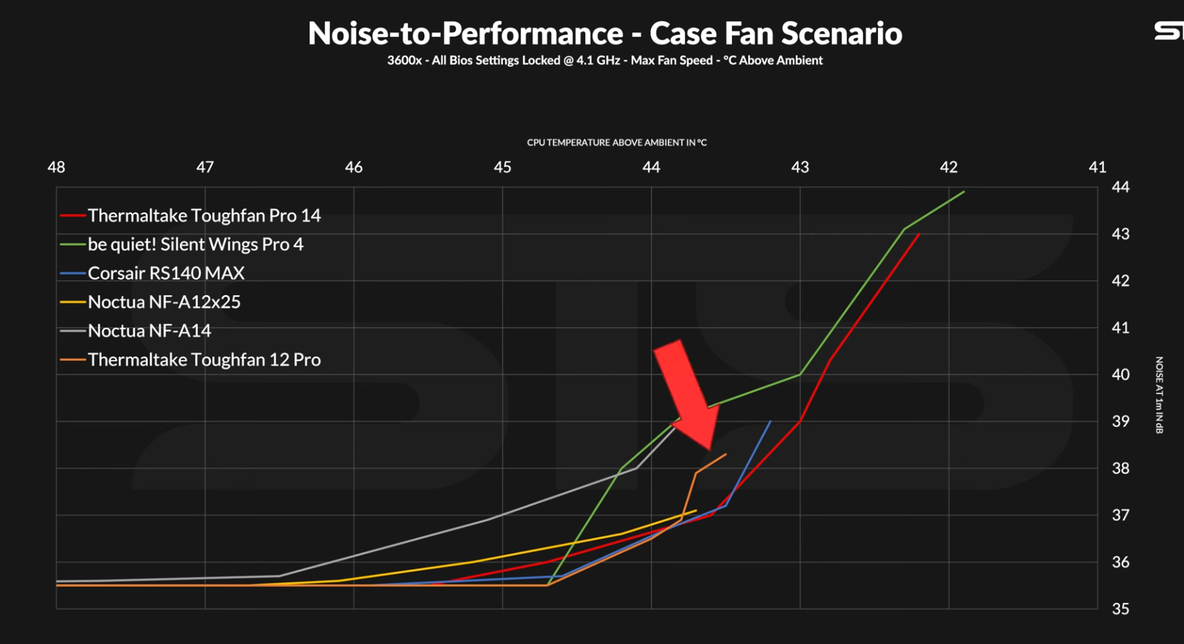

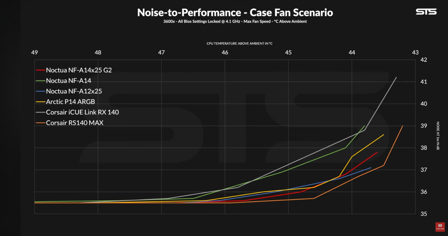

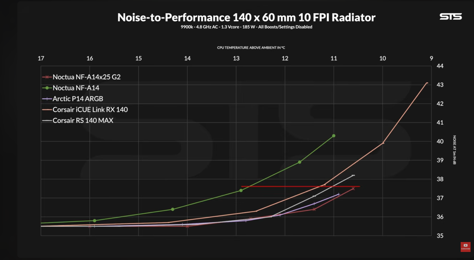

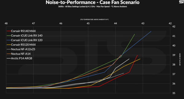

да я как раз из общения с разными типа крыльчатки и написал. Например, тот же TL-C14X будет эффективнее, концевики лопастей шире, тут никакой теории не надо, но будет и шумнее, точнее, сильнее жужжать.
npa4ka писал(а):
Эти тоже с упором на статическое давление
абсолютно универсальные фены, по тестам на 1-2 месте везде. Даже с учетом г2 нокты. Последняя, кстати, вообще не самый топ шум/Т, лучший в корпус все еще корсар RS140 max, но у нас тут мнения разошлись :D Я на 200% подтверждаю, что это лучшие корпусные фены, но не все разделили тут мое мнение, уж не помню, что за корпус такой чудесный, где они шумели неадекватно. В моем ланкуле 3 - идеально, лучше даже AL v2 от лиан.
Ну и собсно, они оптимизировали свои новые а14 под радиаторы, уж не знаю зачем...

тут все видно, мои выводы с их замерами бьются всегда на 100%.
В корпусе лучший - корсар, тафан делит с ним лавры на адекватном шуме (жаль не включили в график тестов с г2 в один чарт), не на макс, г2 отстает, но отрывается на 10 фпи радике.
Если строго говорить, то г2 не особо лучше простого Р14агрб, правда, если забыть о его подвывании на более высоких оборотах и резонансах.
В этом плане нокта будет вообще победителем, как по паразитке мотора, так и резонансов, но бьет антирекорды по цене :D
И вот тут на сцены выплывает Т30 и просто уничтожает нокту по цене/качество.
