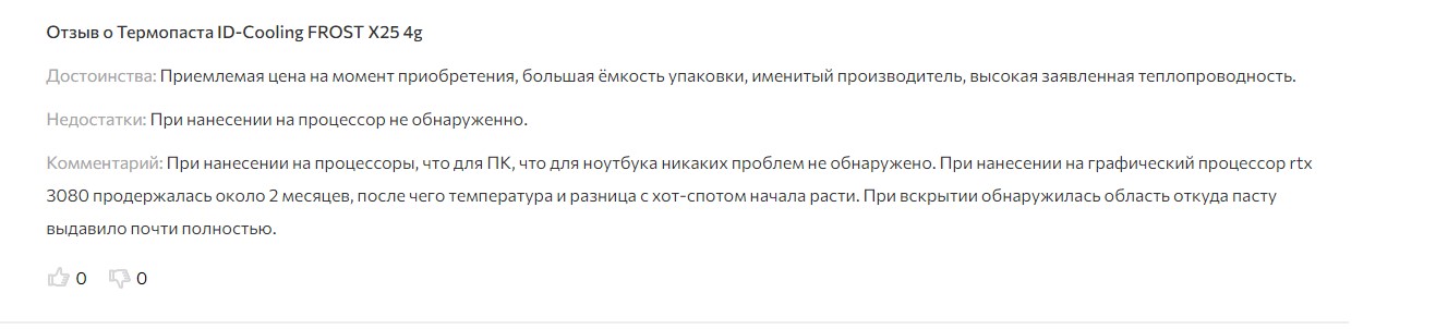

Купил ещё дипкул Z10 вышло 600+ руб теплопроводность 6,5 показала себя чуть лучше айсберг плюс, но не сильно 1-2гр там посмотрим через время, густая, кстати с айсберг плюс тоже всё в порядке на 3080 силикон не отделяет не вытекла в отличии от мх4, 6

ID-Cooling FROST X25 :writer:

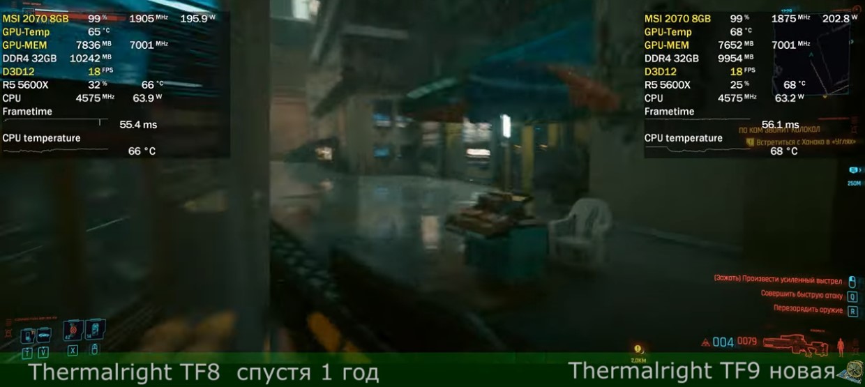

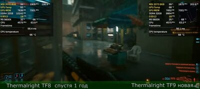

Thermalright TF9 кто то уже испытал? Или не испытывать судьбу и взять Thermalright TF8?
Что той, что той думаю взять 1.5/1.2г. На сколько хватит замен?
так вы отзывы читайте,на практике все эти цифры на упаковке не чего не значат
Добавлено спустя 24 минуты 18 секунд:
нашел для вас
Снимок экрана 2023-09-25 205435.jpg [ 104.33 КБ | Просмотров: 1832 ]
