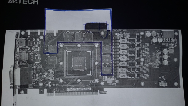

Всем привет. Если клеить П-образный радиатор на чипы видеопамяти (чтобы все сразу накрывал), то какой толщины термопрокладка лучше подойдёт? И как её клеить, квадратиками на каждую или сплошной полоской (там вокруг чипов маленькие транзисторы высотой с банку памяти, если их накроет - это норм?

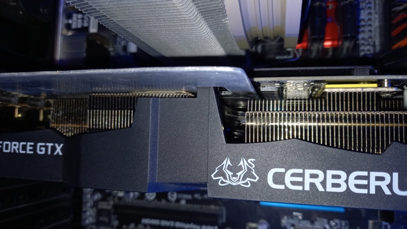

Скотч не нашёл в продаже, делал на Deepcool EK720 1мм. Полоски делал с запасом, чтоб не перемкнуло. Одну банку пришлось через прокладки соединять с термотрубками СО. Прижимал пружинкой и скрепками враспор. Прогревается хорошо, а если в простое вентиляторы - особенно хорошо. Видяха ASUS Cerberus 1070ti, в стоке охлаждение чипов памяти отсутствует. Пока изучал вопрос - узнал что ASUS частенько "недопродлевает" радиатор на пару чипов, типа чтоб ломались почаще (даже в топ сегменте).
Я думал, что ты отдельные радиаторы на чипы клеишь. Типа кастомного радиатора Арктик Экселеро.
Ну теперь они исправились...почти.
