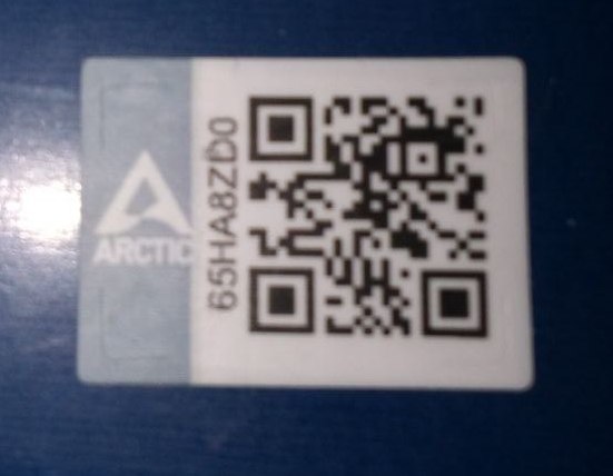

Купил МХ 6 (не вынесла душа поэта). Хрень, не лучше старинной МХ 4 (хороший вариант, есть и плохие). За что овер 700 рублей?
Купил потому, что "внезапно" кончилась Термалрайтина TF 8 (всего-то все кулеры сравнивал), захотелось пасту пожиже... "Пожиже" и получил... :bandhead:
Да: орига, если верить QR коду.
قلب العقرب

Регистрация: 31.12.2010
Они сделали нормальный QR код, или можно один бесконечно проверять без предупреждений, что он уже б/у?
Регистрация: 17.07.2014
Рена писал(а):
Совсем печально?
Не... Но я ждал "-" пару градусов. Может на долгосрок лучше будет. МХ 4 этим не блистала.
Я Брал на Озоне у Арктик-М.
А как проверить то? Повторно сканировать?
قلب العقرب
Ага. Если опять напишет, что оригинал, то китайцы могли купить 1 пачку и налепить на миллионы.
Корочь, повторно отсканировал и меня опять поздравили с оригой...
Можете попробовать сами
qr.jpg [ 27.52 КБ | Просмотров: 214 ]
значит купили паль.
