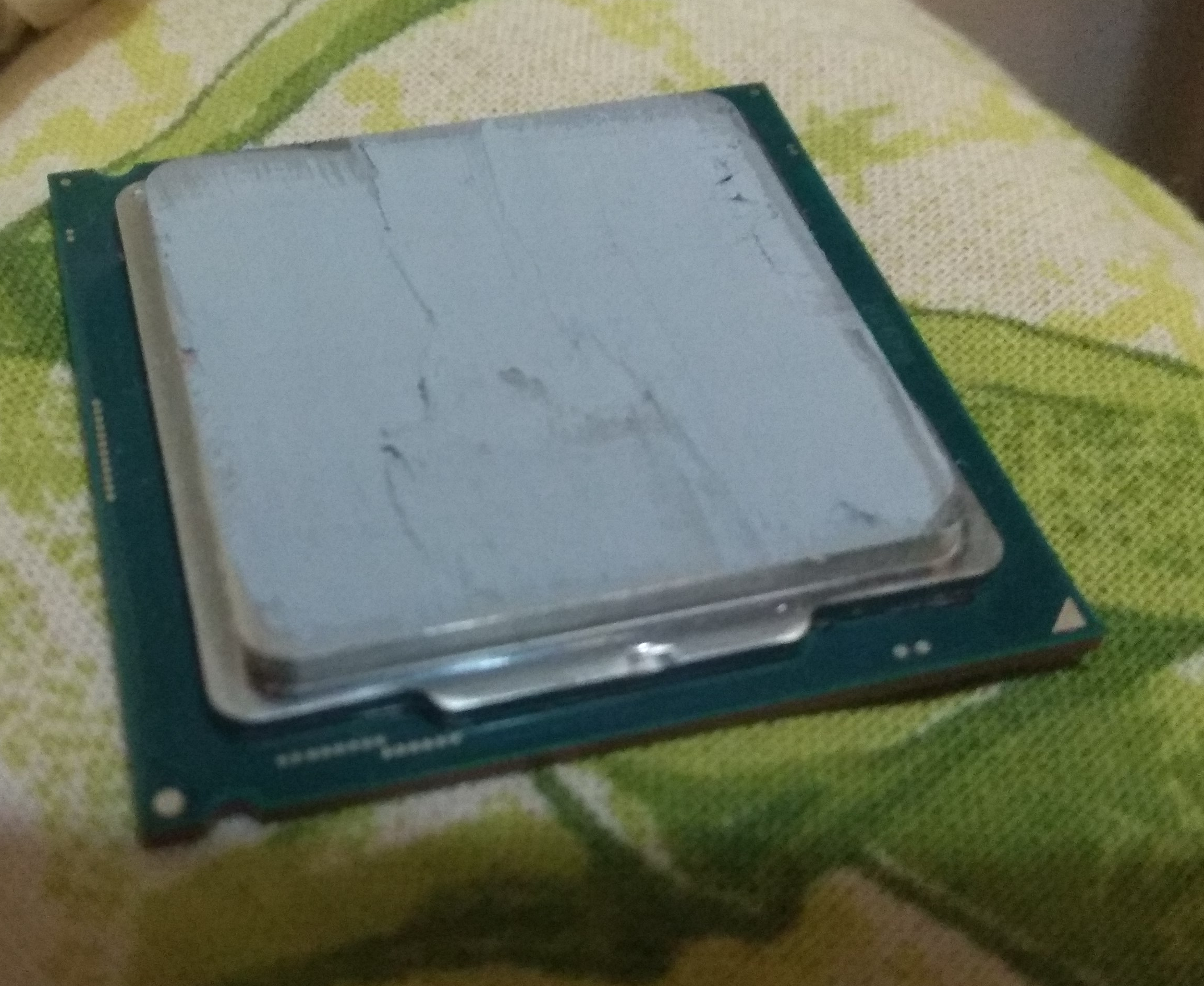

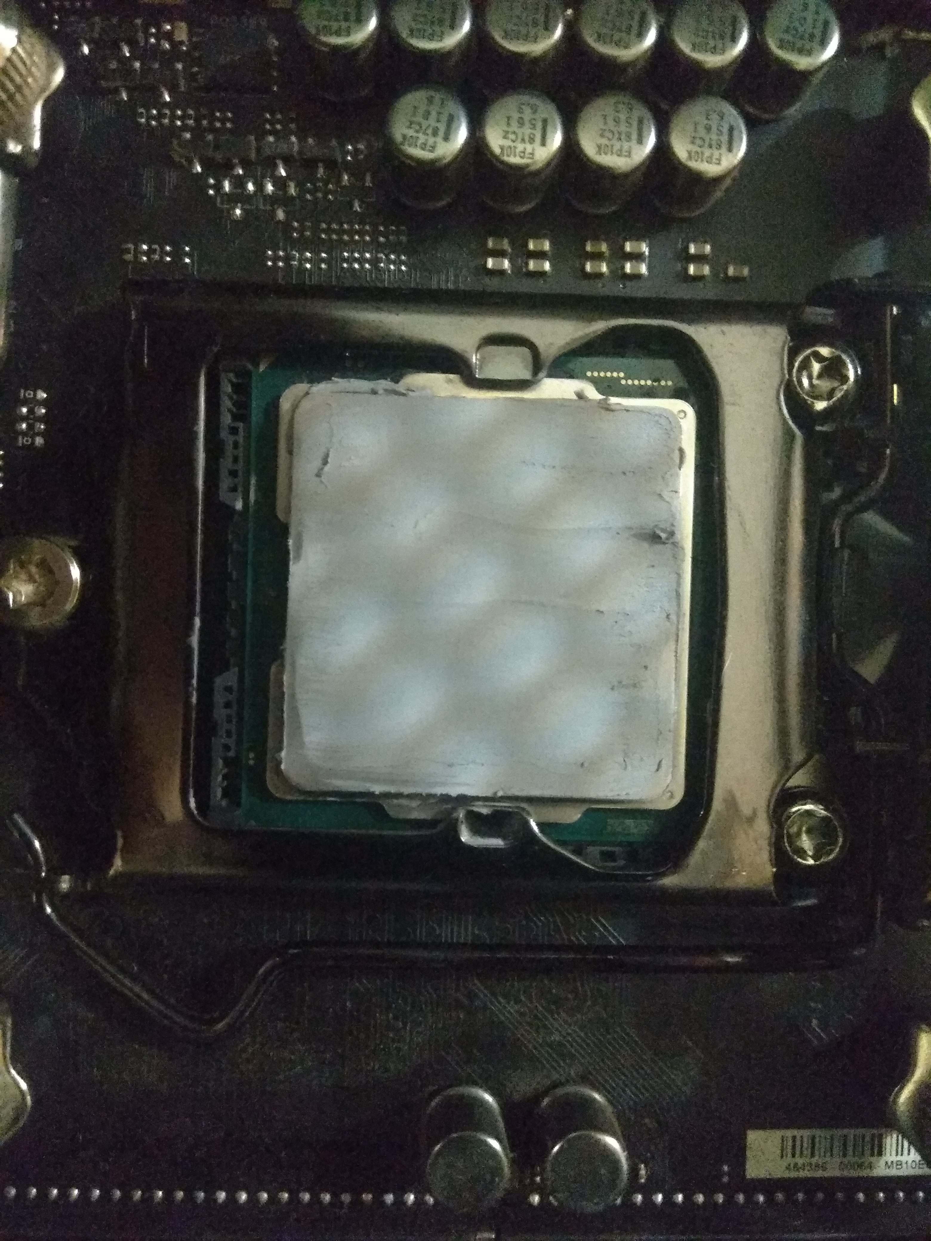

A224 писал(а):
говорят что она прям ОЧЕНЬ густая и невозможно намазать
Полминуты, без нагрева. Два разных процессора.

_AK_ Ни разу не пробовал так наносить, всегда мазал.
