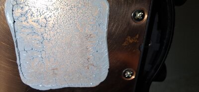

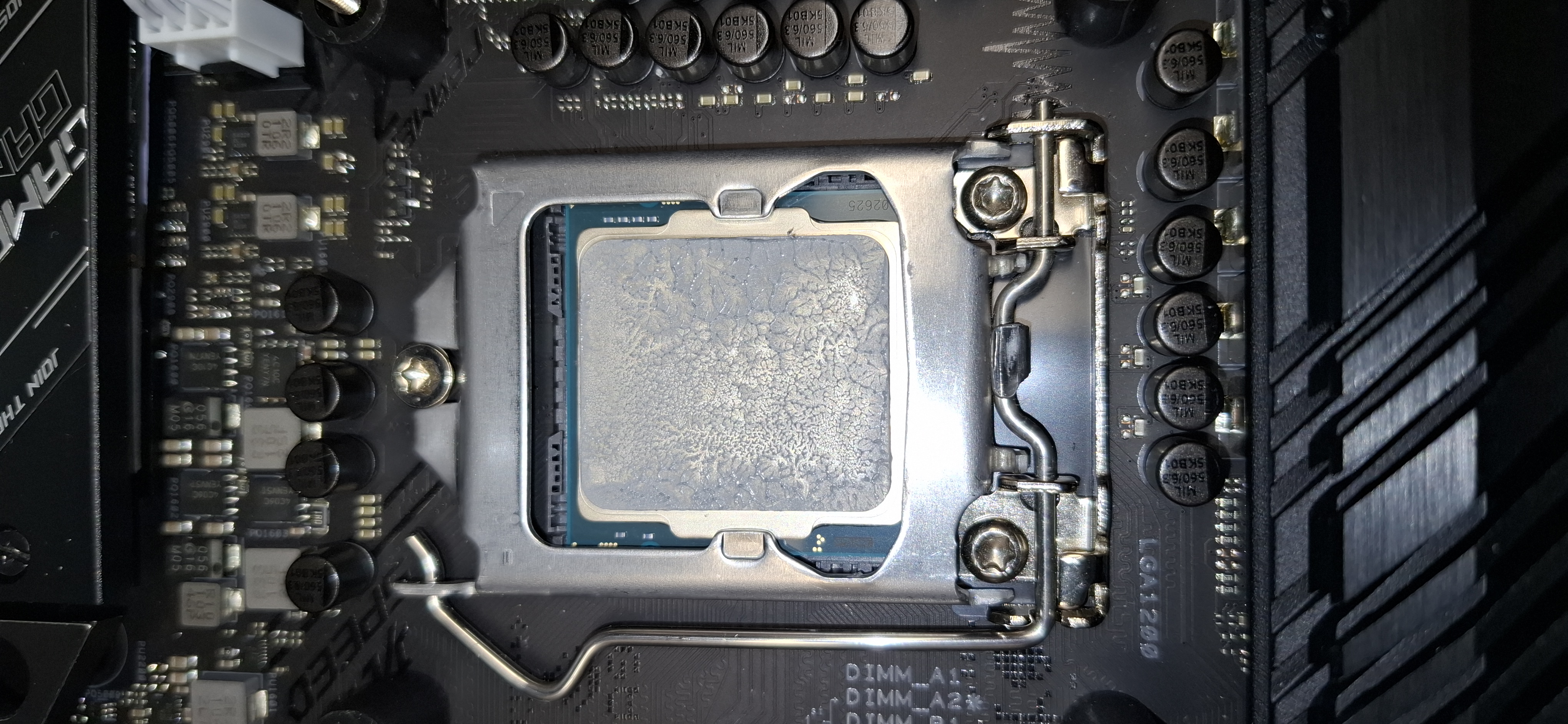

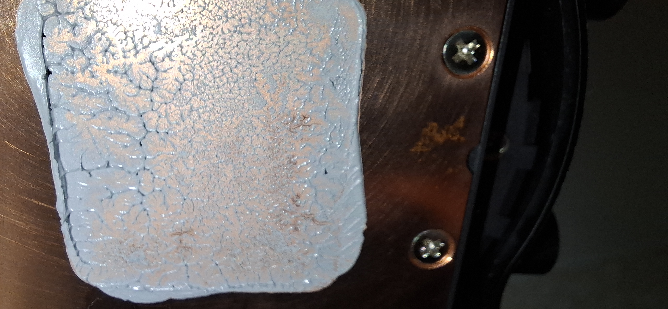

Из всех паст которые я мазал самая густая и труднонаносимая Thermal Grizzly Kryonaut.
Ещё с первых пней мазал пальцем, по крайней маре чувствуешь как наносится.
И самое главное такие пасты мазать очень мееедленно и стараться не отрывать палец от поверхности, а мазать от края к краю.
Вот к примеру MX-6 после недели работы, чуть лучше MX-4 но с Thermal Grizzly Kryonaut ещё скинул 5С.
фото
20241124_141036.jpg [ 3.11 МБ | Просмотров: 1321 ]

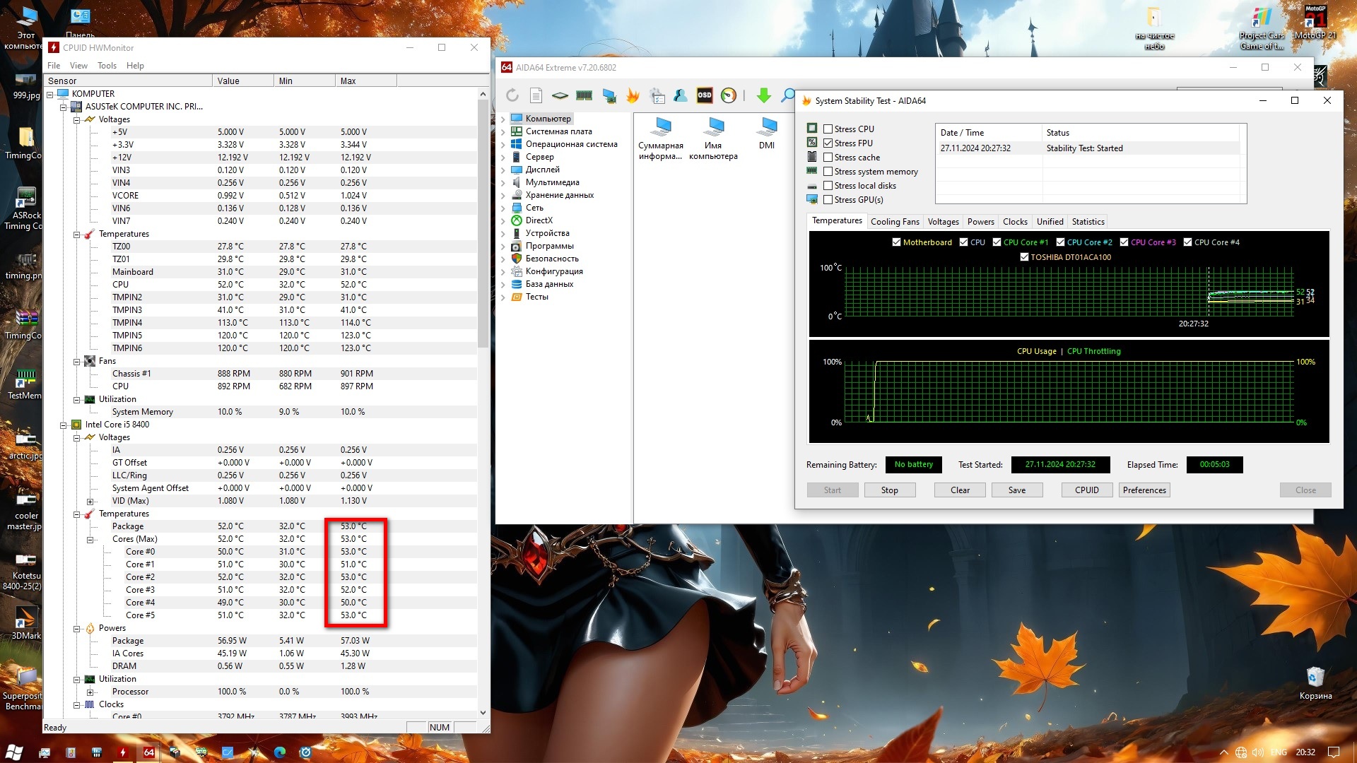

Приехала китайчатина Coolmoon MT 8. Официально заявлено 12,8 вт/м*К. За 2 грамма отдал 315 рублей.
МТ 8 1.jpg [ 144.91 КБ | Просмотров: 1213 ]
Тестировал на i5-8400 под кулером Jonsbo CR 1000 v2 pro. При 27 в комнате.
По консистенции очень похожа на Ноктуа NT-H1: такая же вязкость. Но более светлая, типа МХ-4. Уже по вязкости понятно, что данные указаны от балды, там и 10 единиц нет. Но пофиг, главное, что покажет...
МТ 8
mt-8 2.jpg [ 530.78 КБ | Просмотров: 1213 ]
МХ-6
mx-6 2.jpg [ 531.1 КБ | Просмотров: 1213 ]
Как-то так вышло. Проверял по два раза каждую, кроме Нокты (жалко). Полностью потом все в статье выложу.
