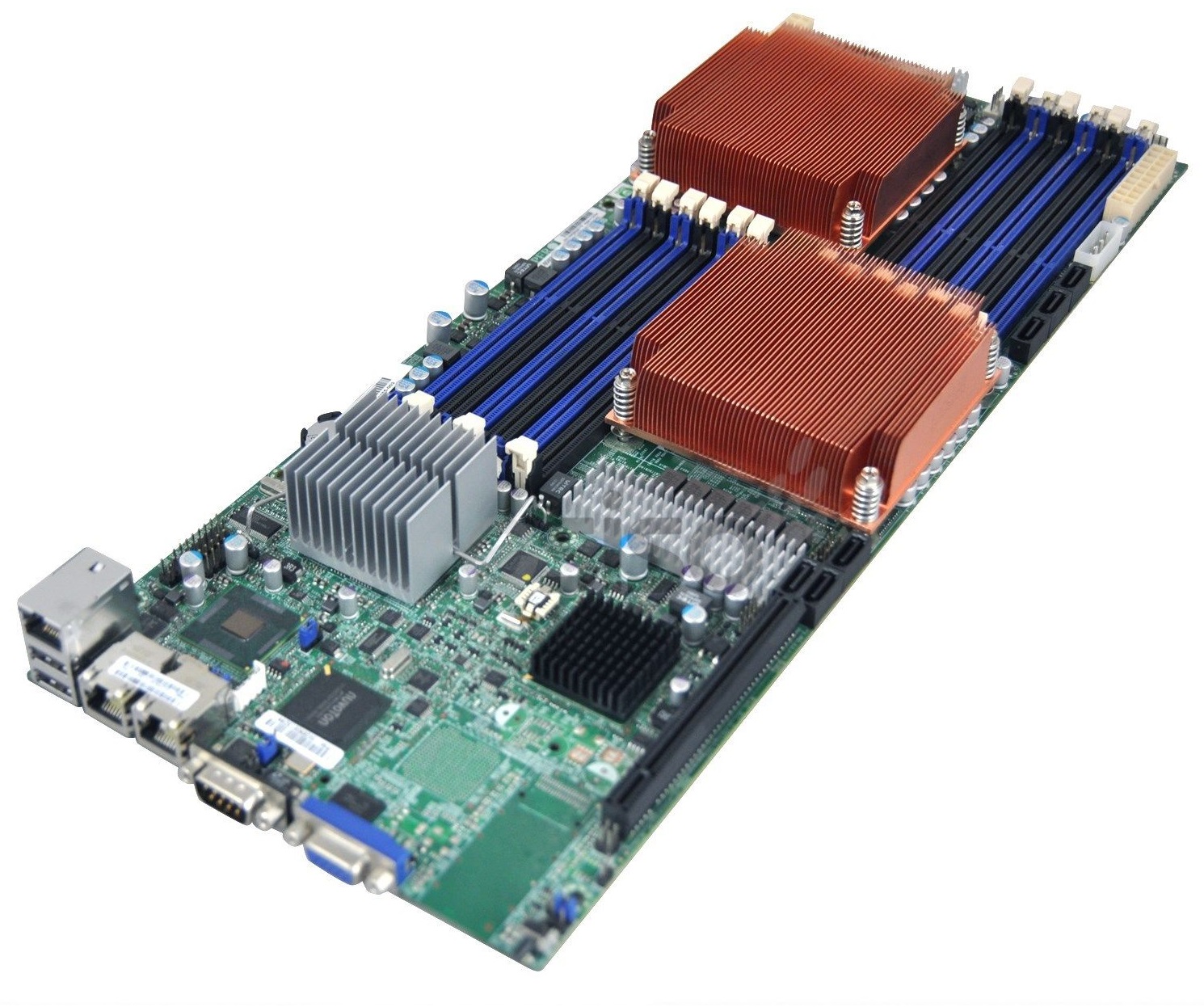

Регистрация: 05.07.2011
Есть серверная плата формфактора 1U-Twin
1utwin.jpg [ 410.87 КБ | Просмотров: 1059 ]
С такими же пассивными радиаторами (Dynatron G129)
Из корпусов для простых смертных подходящих под такой формфактор я обнаружил только Cooler Master 915, но его либо нет в продаже, либо слишком дорого.
Поэтому решил положить плату на дно обычного Mid-Tower корпуса.
Вопрос: если ставить кулер для обдува радиаторов спереди внизу корпуса - нужно ли поднимать плату на стойки, чтобы между дном и платой образовалось пространство? Целесообразно ли обдувать плату снизу при подъеме в местах бекплейтов процессоров? И нужны ли кулера над пассивными радиаторами для отбора тепла или хватит переднего на вдув? Если нужны, обязательно ли они должны быть по размеру радиатора (80-90мм) или могут быть больше (120мм)?

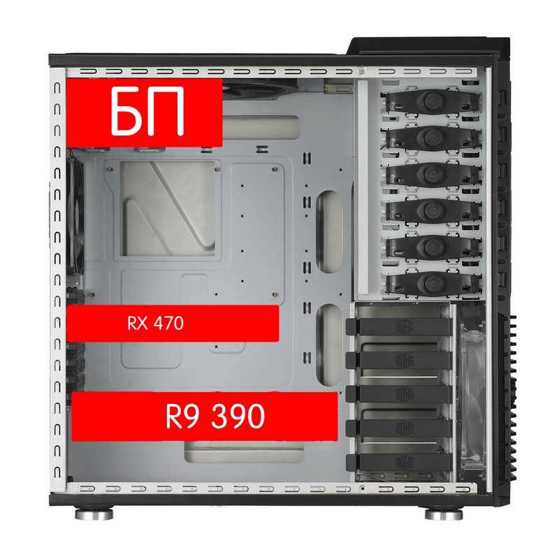

Регистрация: 31.08.2010
Всем доброго дня
Помогите охладить адовый слай
Есть корпус Cooler Master HAF 932 и две карты 470 и R9 390
470 греется ужасно до 85 градусов. В корпусе собрана ферма ввиду чего все это работает 24/7 и я не знаю что придумать с охлаждением

Регистрация: 17.02.2008
Фото: 12
а вертушки, крышка как стоят ?
