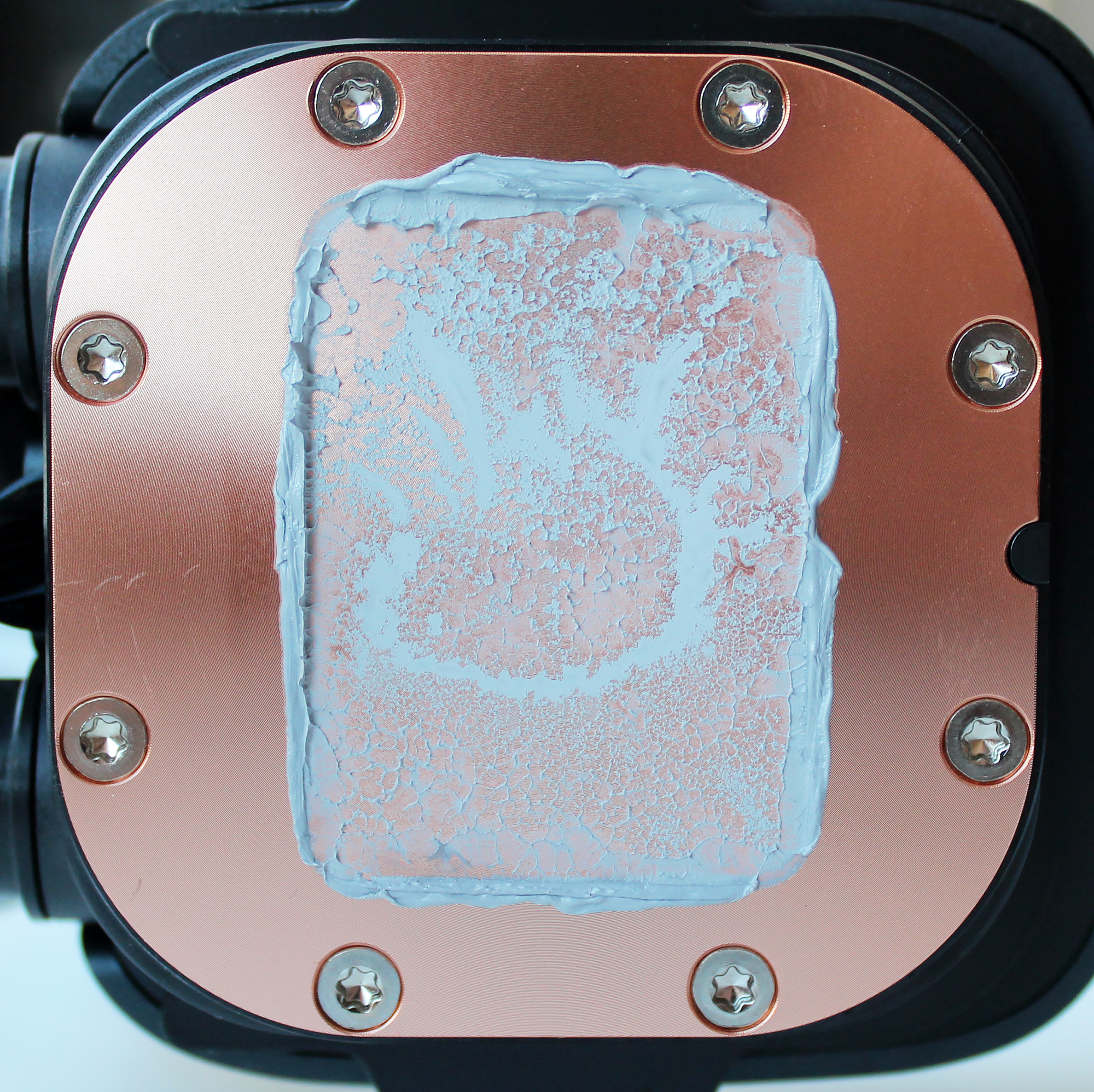

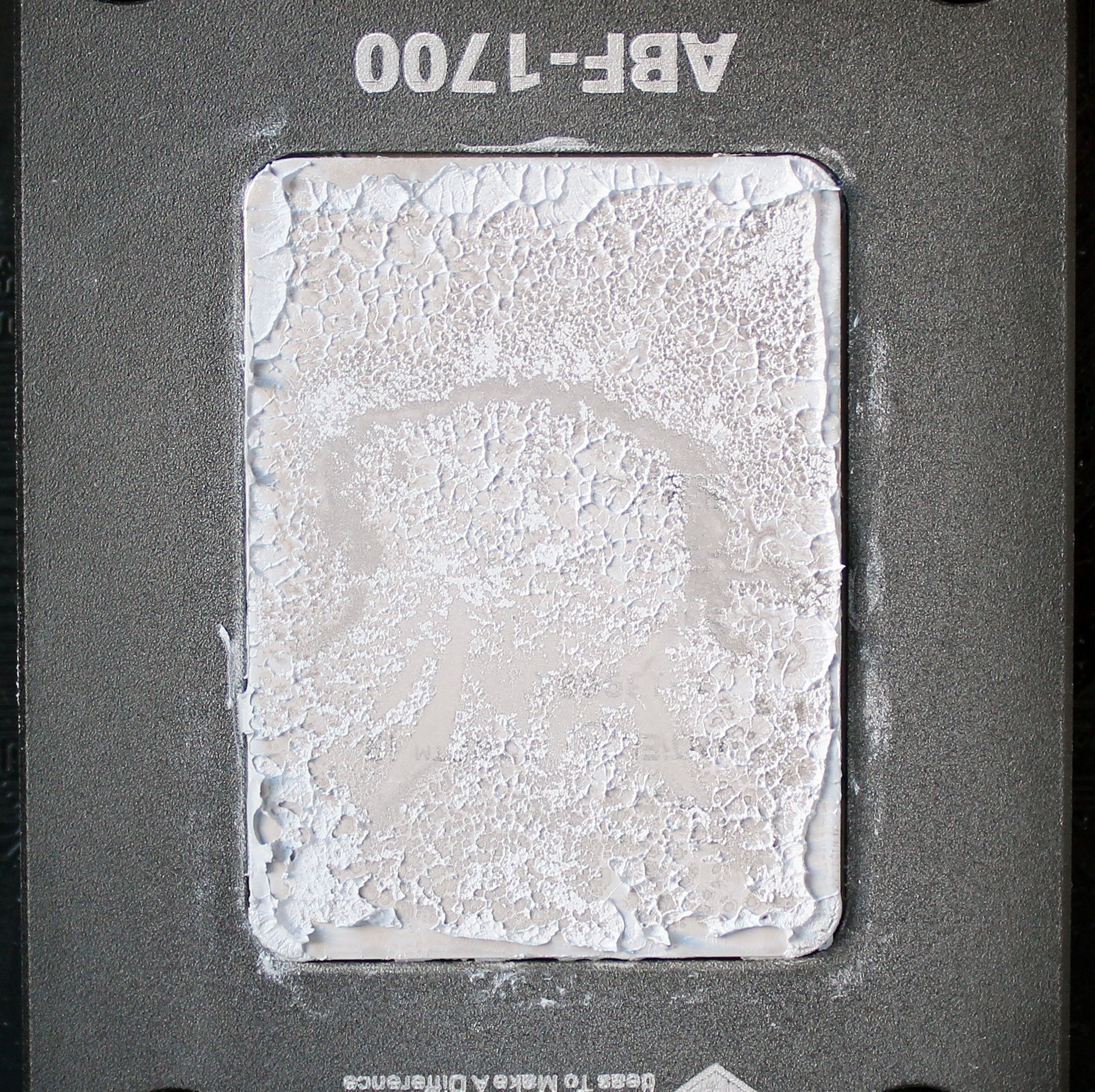

Remarc писал(а):
нагрев безполезен тк у нее нет адгезии (смачиваемости) с поверхностью
Не знаю, у меня всё прекрасно липнет и получается, полгода, как минимум, в тестах использую.
Вот одни из свежих отпечатков:
18_ocyL36BK_qst.jpg [ 1.58 МБ | Просмотров: 505 ]
19_ocyL36BK_qstcpu.jpg [ 1.88 МБ | Просмотров: 505 ]
Кстати, по выдавливанию излишков на края хорошо видно, что она пластичная.
