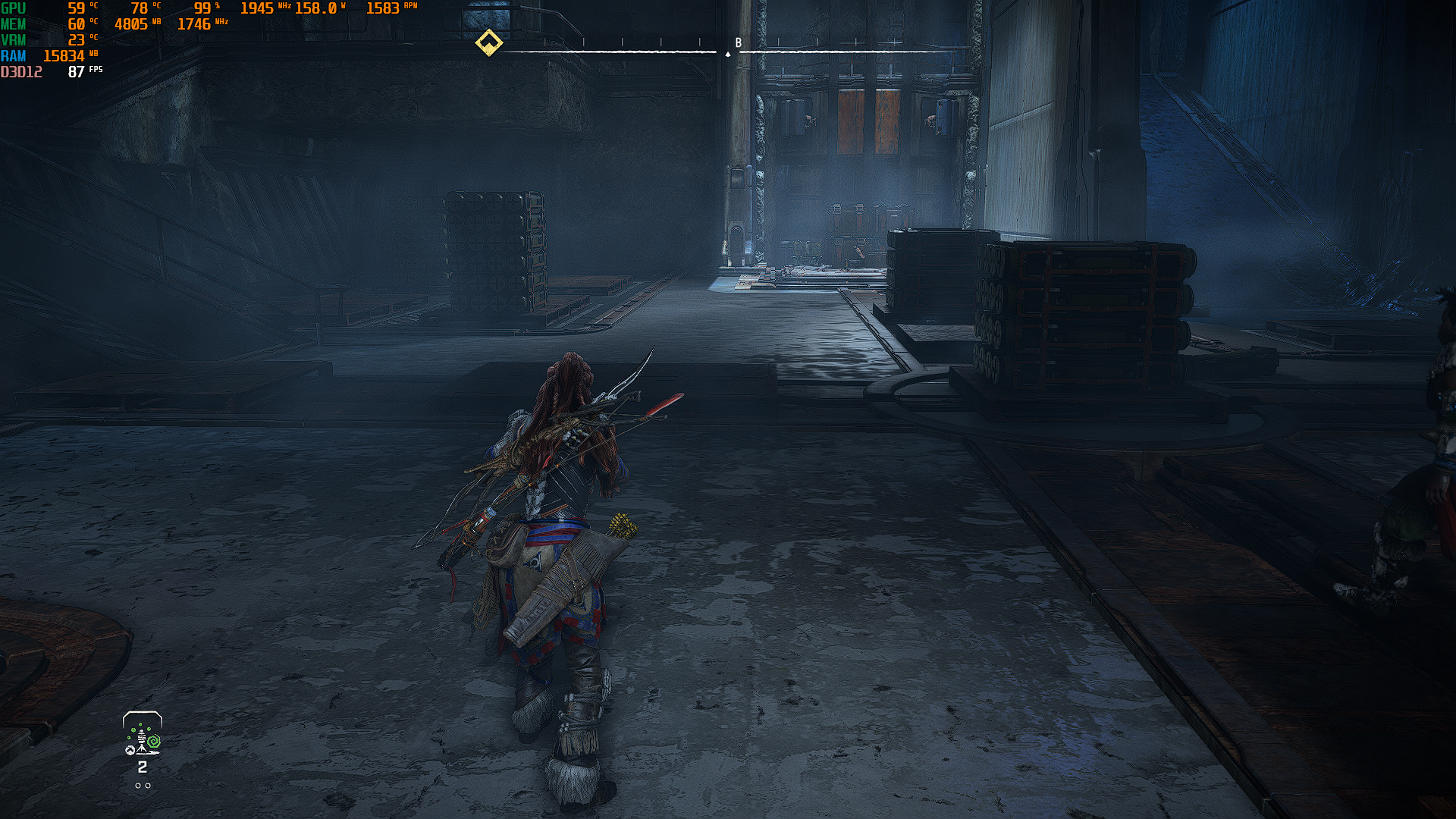

в общем нормальная мх4 новая паста,по началу казалось что хуже старой мх4 2019 но уже прошло несколько месяцев и темпа держится та же что и у 2019 в начале срока,а была б паленка уже спалилась бы :D

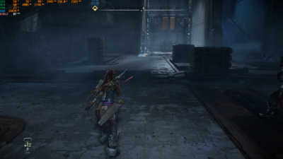

Мне хватило на 3 недели.
18января нанёс, к 6 февраля она начала портится.
Комментарий к файлу: прошло время 06.02.2025
Снимок экрана (518).png [ 5.02 МБ | Просмотров: 1467 ]
Комментарий к файлу: свеженанесенная мх 4 (нави) 18.01.2025
Снимок экрана (457).png [ 4.91 МБ | Просмотров: 1467 ]
esi maya22 + jvc ax511 + 100гдш16
Статус: В сети
Регистрация: 15.12.2009
Фото: 20
seebox у тебя наверно пАленка,вот Оригинал
и спустя несколько месяцев
так что меняй на нормальную с магазина а не озон-алика :beer:

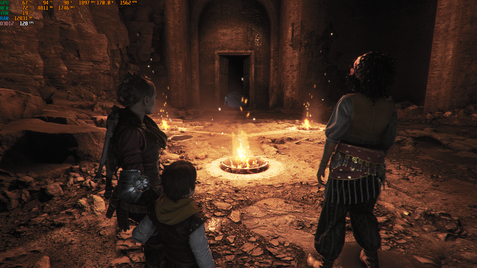

скорее всего она просто не вывозит нави. На процессоре то вообще жить может всё что угодно, вон у меня на 9900к кпт8 предавлено серебреной стрелой, выше 72 по ядрам не видел вроде бы.

seebox бред,какая разница видюха или проц ? там 170 ватт у тебя и за 3 недели все деградировала ? у меня 190 ватт, и мх4 версии 2019г была на проце с 2020 июля до октября 2024 года,да темпы изменились но не за 3 недели,и не на столько,где ты покупал ее ?

у нас в ветке у всех плохо с мх4, помогает только фазовый переход.
