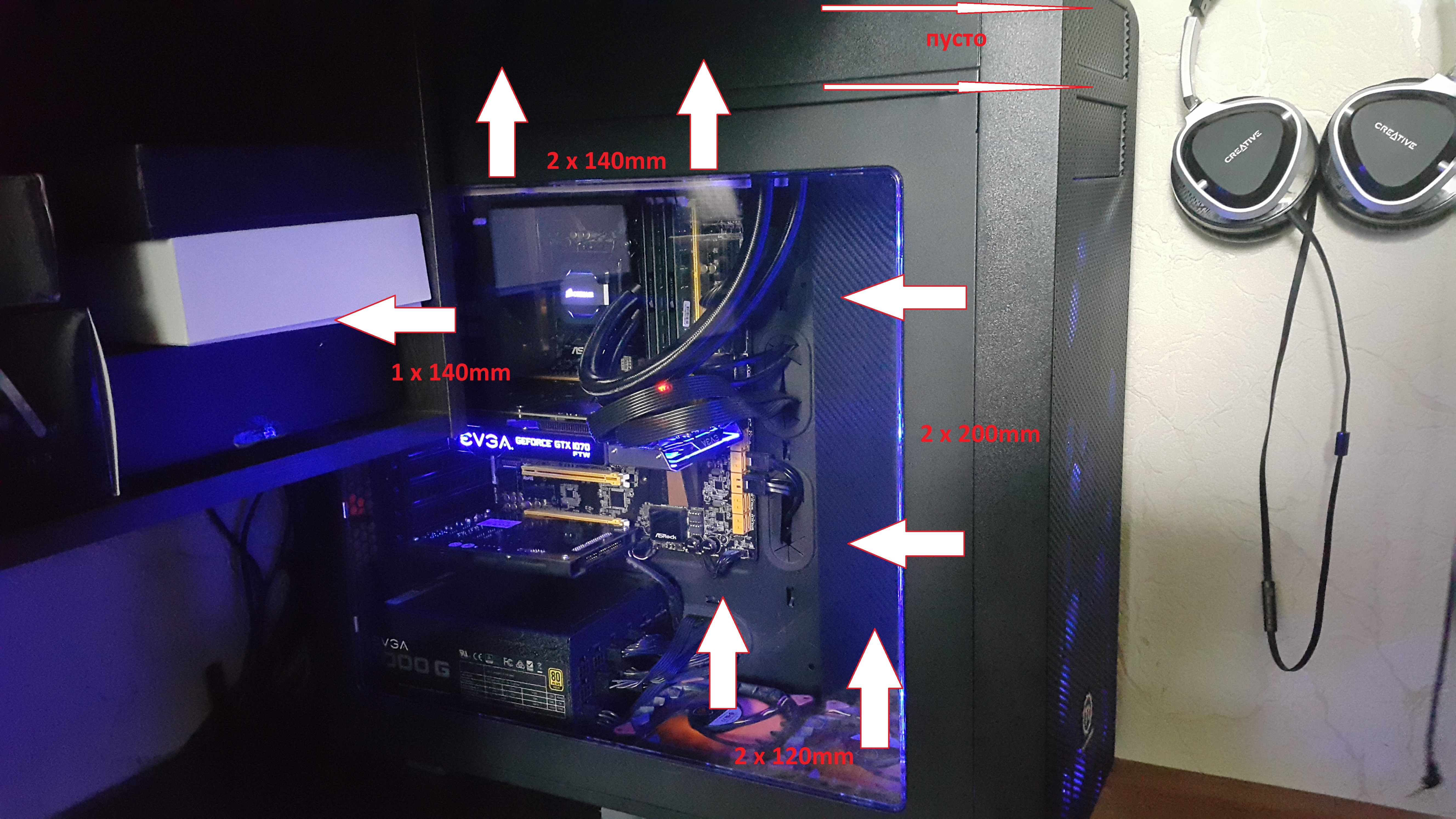

Помогите эффективно организовать/откорректировать воздушные потоки внутри корпуса. Конфиг в профиле, после реорганизации рабочего места системный блок переехал под стол, в специально отведенное место, где он помещается почти тютелька в тютельку). Возникли следующие проблемы, по ощущениям прогретый воздух не выходит из корпуса, комплектующие долго остывают и повысилась общая температура ряда комплектующих. Системный блок стоит на деревянном основании стола на ножках ~1см (штатные снял, т.к. не помещался и поставил на ластики). Зазор между верхней частью корпуса и столешницей тоже ~1см, но внутри корпуса зазор между радиатором СВО и декоративной панелью ~4см. На фотографии обозначены используемые вентиляторы.
Фото, осторожно трафик.
возможно в этом проблема повышение темпы.и задний вентиль небось тоже ,в упор в стенку стола дует.
имхо.
даже и не представляется мне ,что можно сделать.
Регистрация: 29.01.2010
Фото: 21
krasnov77, от стены сантиметров 10 есть. По поводу расстояния до столешницы, как я писал выше, суммарно там минимум 5см, но тоже кажется, что проблема в этом. Но как решить ее не знаю.

Narlak Как понимаю стоит под столом справа, а если вытащит системный блок и поставить рядом со столом слева? Сейчас как стоит, столешница препятствует выходящему воздушному потоку. Наверняка вентиляторы работают на оборотах ниже, чем должны. Просто вытащи из под стола и проверь, как работают вертушки. Проще говоря замкнутое пространство с препятствиями, которым является стена и столешница, мешают выходу нагретого воздуха из системника, нарушая его циркуляцию. И еще зависит, как работают у тебя вентиляторы на вдув:фронт, низ. Выдув задняя панель, верх через радиатор СВО.

Narlak, задушили вы свой комп всунув его щитай в деревяный ящик. Нету теперь у него куда выбрасывать эффективно нагретый воздух.
Надо как минимум сверху чтоб было 10см свободного пространства и сзади не меньше 15см. Снизу тоже лучше бы не менее 2см.

RKR, вытащить не могу, ниша под системник только справа. Попробую поиграться с оборотами вентиляторов.

Н.м.в. у Вас воздух внутри корпуса, как в миксере перемешивается горячий с холодным.
попробуйте отключить все крутиляторы на вдув. и заделать входные отверстия на лицевой, боковых и задней стороне корпуса.
воздушный поток через две стодвадцадки СВО достаточно мощный. установится ламинарное движение воздуха снизу вверх.
оцЕните разницу.

А если перенести радиатор СВО на фронт и поставить вентили на выдув? Температура процессора сейчас нормальная, в играх и при работе больше 60 градусов не бывает, но состояние температур видеокарты удручает, после игры без нагрузки температура ~50 градусов может стоят минут 10.

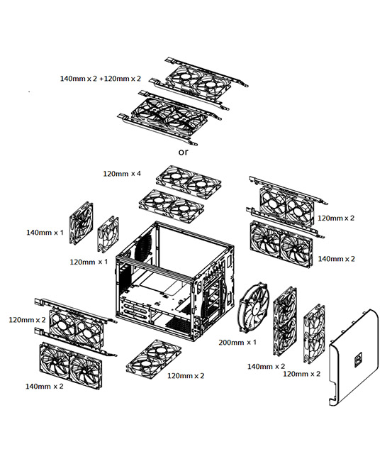

всем привет ! имею корпус термалтейк в21. задумался я организовать должное охлаждение. собираюсь заказывать вентиляторы, но вот не знаю сколько именно, так как затрудняюсь представить куда их правильно установить внутри данного корпуса.
1. версия.
4*120 мм сверху выдувают, спереди 200 мм нагоняет в корпус воздух, два 120мм также снизу как на картинке нагоняют воздух.
2.
убираем 200 мм, ставим 2* 140 мм на вдув, один 140мм на выдув на задней стороне корпуса + 2*120 мм внизу корпуса на вдув.
Жду ваши идеи с подробными комментариями.
прилагаю картинку с сайт производителя вышеуказанного корпуса.

что задняя 140х140 не успевает выдувать горячий воздух, отсюда нагревается вся система. Верхнюю вертушку не хочу вставить. Есть другие варианты для организации потока? Например поставить на выдув вниз (дно) одну 120х120?
И что будет делать 120 на выдув на дне? Гонять от нижней 140ки холодный воздух наружу? В чём проблема и нежелание поставить сверху?

megalifter Стандартная 200 + 140 на зад, этого будет достаточно ибо корпус решето)) Если нет то добавить 1-2x140 наверх ближе к заднице. Можно конечно и 200 заменить на 2x140.
спасибо, тоже так думаю, что должно хватить, хотел просто выжать максимум продуваемости из своего кубика
