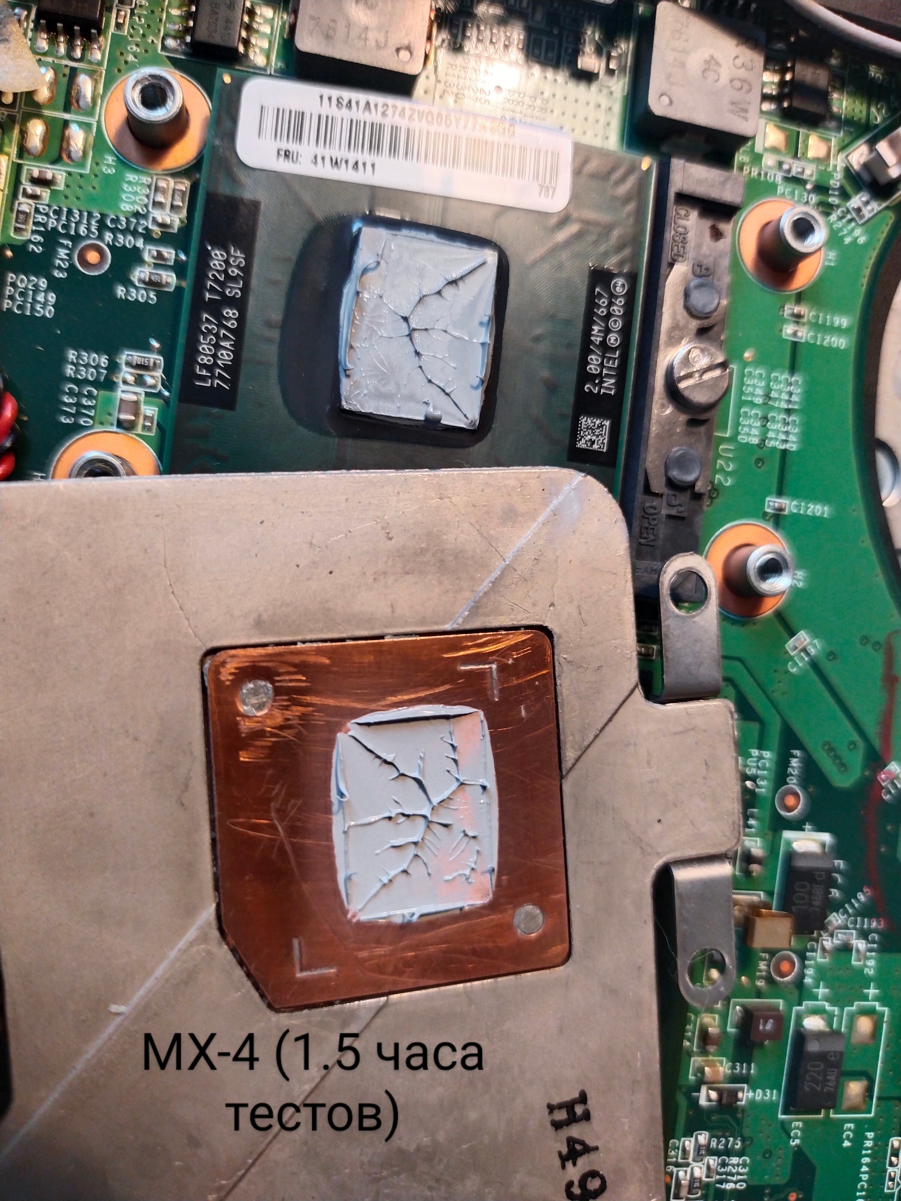

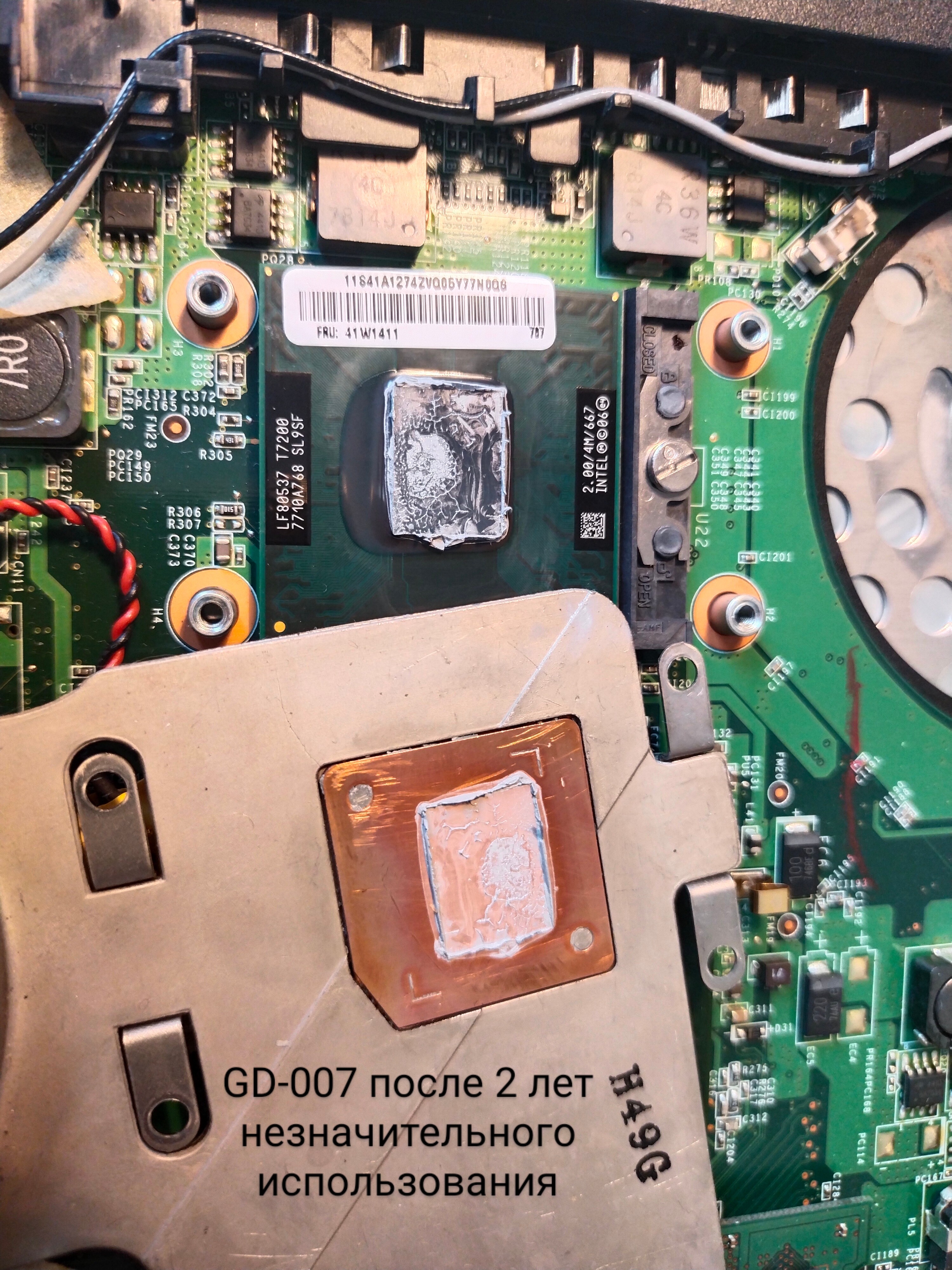

Затестил 5888 с озона, копирую сюда свой отзыв. Фотки микроскопии можно найти в отзывах на озоне.
Сложно пока сказать, посмотрел на пасту под микроскопом (х200), сравнил с gd-007. Что там микросферы, что тут микросферы, существенной разницы не увидел. Фото делает картинку плоской, но в микроскоп отлично видно, что это шарики. 5888 существенно гуще, но распределяется до минимального слоя хорошо, без чрезмерных усилий и далее уже не давится (см. видео). Количество распределяемой пасты показано на одном из фото в сравнении со спичечной головкой. Присутствует ли обещанная двенадцатикратная тиксотропность сказать сложно. Возможно сложно будет распределить на крупных крышках процессоров, но она для этого и не предназначена, область её применения открытые кристаллы. Однородность хорошая, целостность структуры без разрывов держит хорошо при смещении стёкол относительно друг друга, gd-007 в этом плане заметно хуже.
Оригинал или нет сказать сложно, каких-то существенных отличий от других подобных паст в плане структуры я не обнаружил.
Фотки микроскопии можете сравнить с теми, что у Igorslab на его ресурсе.
Окончательный вердикт должен дать сравнительный тест температур, но пока не дошли руки, если сделаю, то дополню.
ps Наклейка на упаковке давно выцвела, номер уже переклеен, видимо долго уже валялась на складе и как минимум один раз уже путешествовала до пункта выдачи.
Upd.: Выкладываю обещанные тесты температур.
На ноутбуке с открытым кристаллом CPU:
GD-007 - 83°С (паста была нанесена 2 года назад, но ноутбук почти не использовался);
MX-4 (оригинал) - 79°С;
DOWSIL-5888 - 76°C.
На карте ASUS GT1030 2Gb DDR5 с пассивным охлаждением, тест в Furmark:
MX-4 - 90°C
DOWSIL-5888 - 87°C
Во всех случаях температура окружающего воздуха была стабильна и составляла 28.3°С.

Megagad писал(а):
точно оригинал? Или тоже с Озона? Просто маловата разница с ГД-007
Да, 100% оригинал. Покупалась в НИКСе (оф.диллер). Упаковка, проверки по QR-коду - всё как должно быть у оригинала.
Просто тут нужно учитывать, что что у ноутбука, что у видеокарты выделяемая мощность небольшая, но при этом и довольно малоэффективная система охлаждения. Поэтому температуры высокие, а разница температур небольшая. Но пропорции при этом сохраняются, так что оценить эффективность в относительных величинах можно.
К тому же и не должно быть сильной разницы между mx-4 и gd-007, если посмотреть сводную таблицу тестов у igorslab они близки по теплопроводности. 007 там нет, но есть gd-900 и gd-2, можно примерно сравнить. Я бы тут, на самом деле, вопрос в обратную сторону поставил, что 007 показала себя как-то недостаточно хорошо. Вероятно выдавилась или деградировала. В принципе известная для этой пасты проблема.

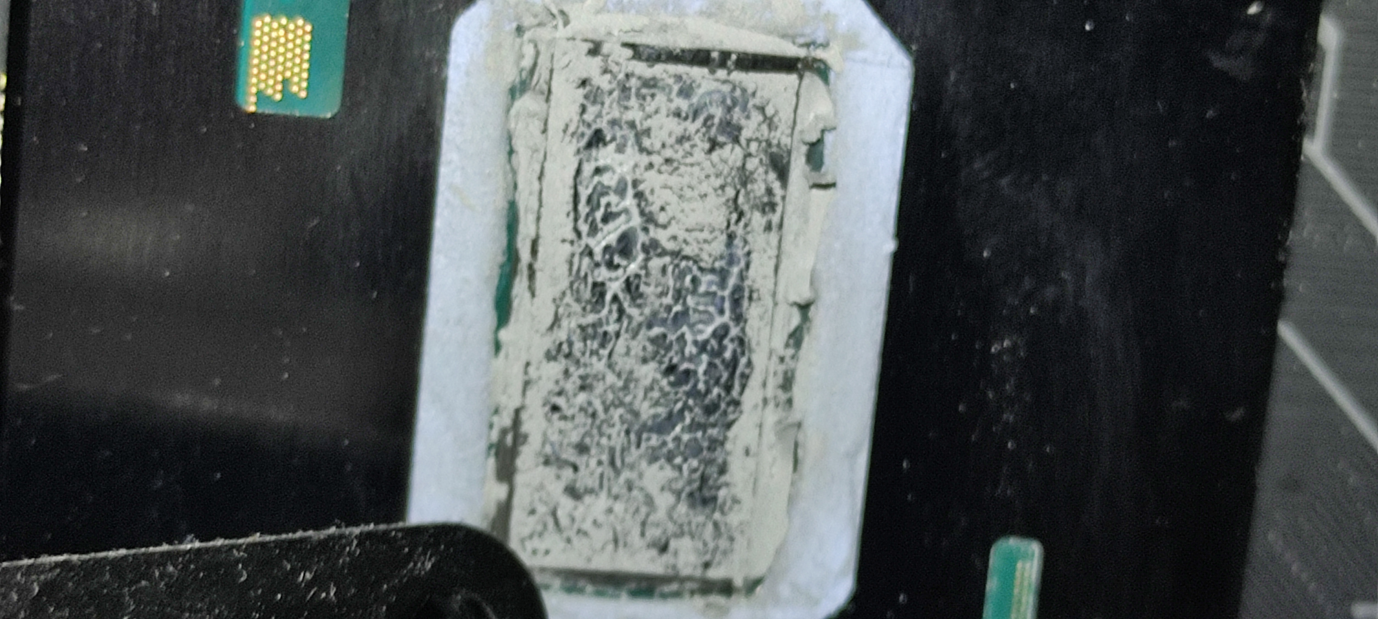

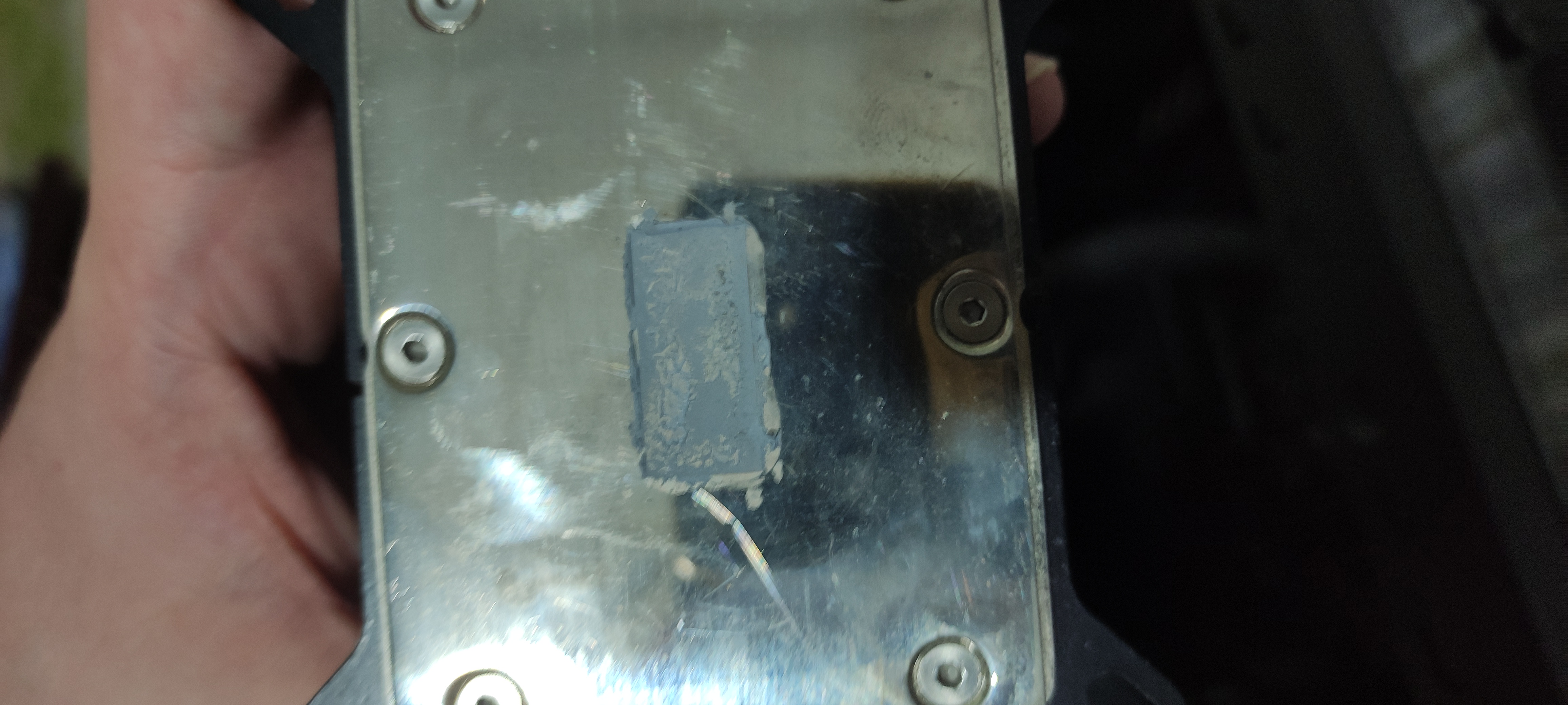

Произвёл "обслуживание" компа... поменял бэкплейт(был тоненький стальной, стал "тослтый" от ЕК), поменял термопасту на "фазуху".
За сим несколько фото и скрин.
вот, что увидел после снятия водоблока
IMG_20250616_194156.jpg [ 2.9 МБ | Просмотров: 1355 ]
IMG_20250616_193829.jpg [ 2.64 МБ | Просмотров: 1355 ]
Это ТХЛ-24! За семь месяцев оная превратилась в камень. Вообще в камень. Слой пусть и тонкий, но при 280Вт и 29° температуры воды в контуре данная паста давала 90-95° на Р-ядрах и 80-85 на Е-шках... в синебенче р23. с приходом лета и прогревом воды выше 32-33 под "синебенчем" начало тротлить... В общем - "факир был пьян и фокус не удался"! Поменял на "фазуху"(PTM7950) - температура упала на ДЕСЯТЬ градусов! При температуре воды в 32°(разница по воде 3 в плюс) - 83-88(минус 7) по Р-ядрам. Плюс - наконец "дельта" между самым горячим и холодным стала не более 3 градусов! До этого бывало 8-10!!! ВОзможно прижим повлиял. Но фазуха это фазуха!

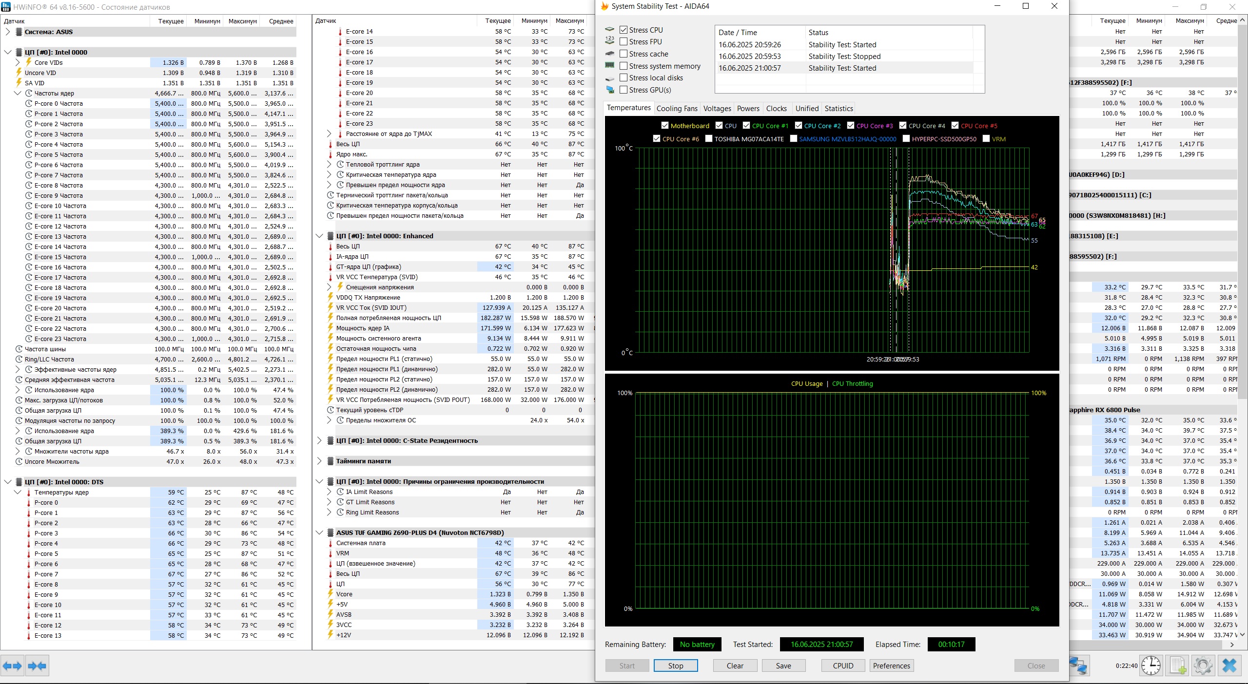

Вот процесс "прожарки"
прожарка тпм.jpg [ 1.21 МБ | Просмотров: 1355 ]
Сильно "жарить" не стал - через аиду прогрел на 180Вт :) Явно видно процесс "плавления" и собственно "нормализации" температур!
