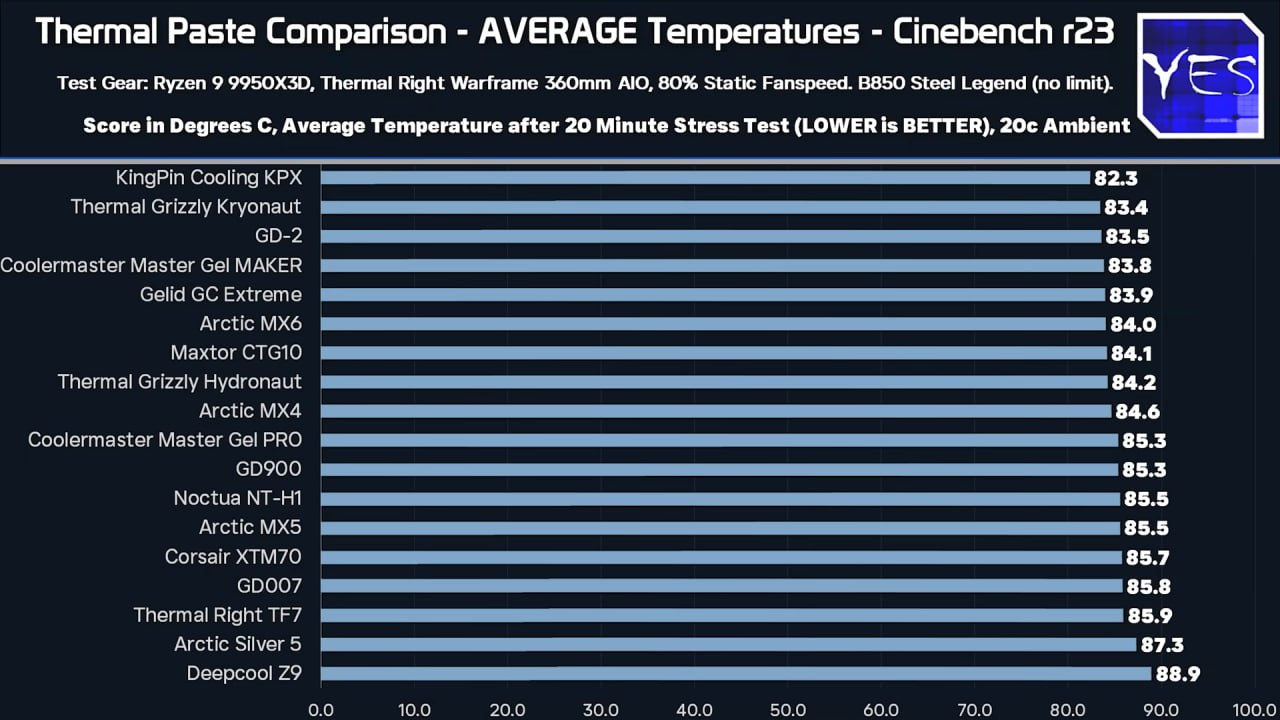

Цитата:
Канал Tech YES City сравнил 18 популярных термопаст
Тест проводили на Ryzen 9950X3D с системой жидкостного охлаждения Thermalright Frozen Warframe 360.
(с) МК
IMG_20250822_224025_078.jpg [ 137.59 КБ | Просмотров: 2999 ]

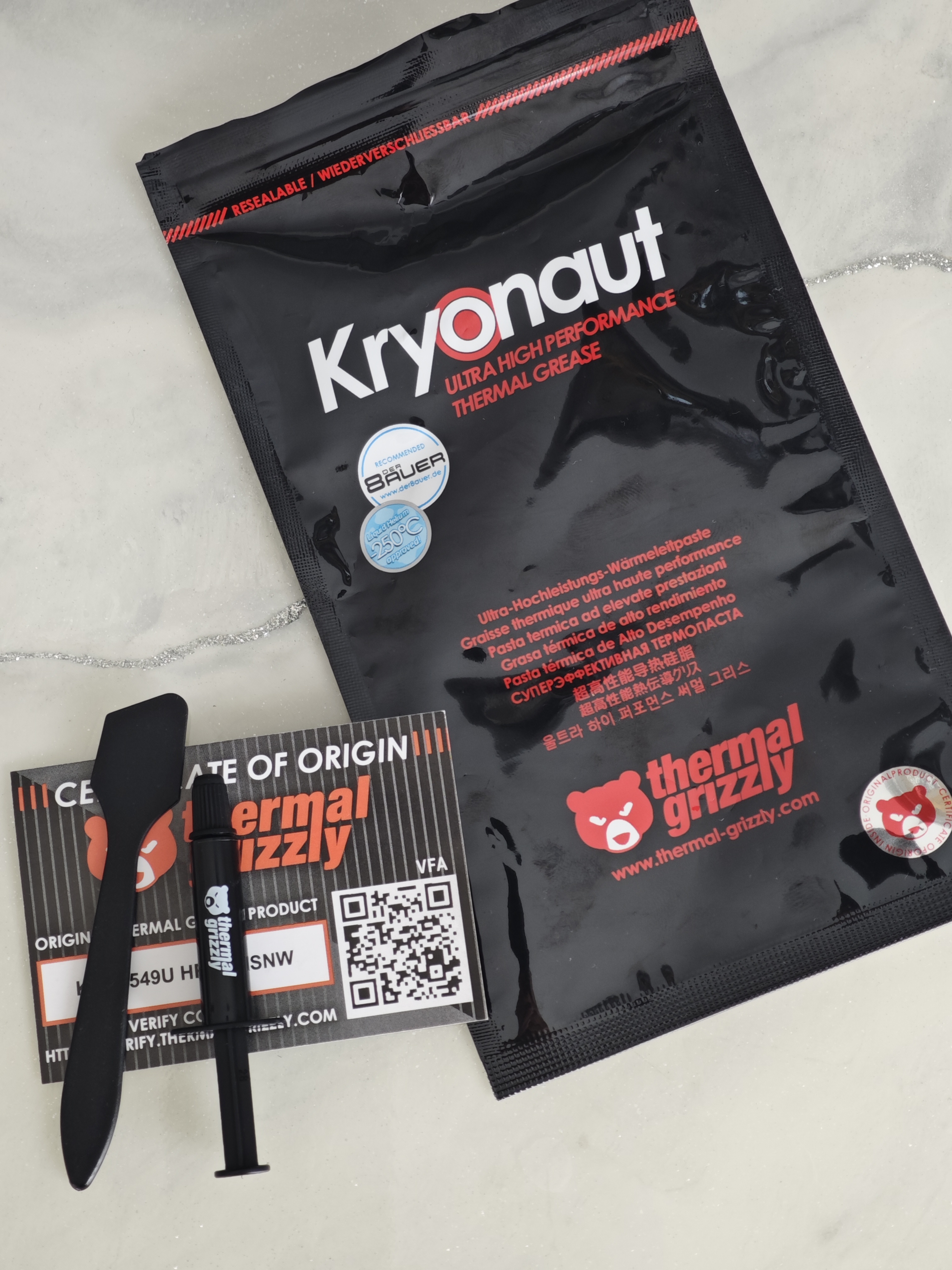

Купил на али Kryonaut Extreme KE, ещё не пробовал, проверку подлинности как и ожидалось не проходит, но по отзывам покупателей паста хорошая. Никто не пробовал?
дык - вернуть обратно продавану. ибо налито там может быть всё что угодно. Вообще всё что угодно. И от "партии" может быть ЛЮБАЯ паста под видом этого "грызли". И грызли-ли вы купили? А то ведь китайчина любит "опускать" часть названия, и при поднятии спора тыкают, что это ИХ паста и к оригинальному термалгризли крионавт отношения не имеет ;)

Название оригинальное, пакетик, всё как положено и такое же как когда то покупал в 5 раз дороже.. Возвращать не буду, 150 рублей не стоят того.
кому положено? ВОт "оригинал": https://www.thermal-grizzly.com/en/kryo ... g-ke-002-r
Ничего в "пакетике" не смущает??? Например - прозрачное окошко и ШРИФТ надписей!!! Так-то на али и ибее этого навоза как за баней - все подделка.
У вас прям видно - паль китайская!!!
Самый смак: https://www.onlinetrade.ru/catalogue/te ... _feedbacks - китайская паль на ОТ - тут хотяб пакетик ПОЧТИ похож на оригинал. почти.

Ну и главное:
Форма шприца и насадки для нанесения. крионавт экстрим есть только в двух вариантах - 2г тюбик и 9мл "Баночка"(с лопткой брендированной). Никаких шприцов с лопаткой не существует.
В общем - подать на возврат и отзыв с "опровержением", что это оригинал. Ибо "10 бабушек - чирик" - на таких как вы и рассчитан такой товар. К слову - ещё можно написать в поддержку алишки. Али.ру ;)

Ну то что это не Экстрим и так понятно, в остальном выглядит нормально, у 1гр шприца нет насадок и упаковка без окошка. Купил импульсивно, подкупила копеечная цена и отзывы у продавца на этот товар, правда она мне уже особо и не нужна, чел у которого купил проц положил мне пасты ноктуа. Эту заценю через годик-полтора..)
в природе не существует 1г шприцов крионавта ;) Точнее - они были давно в составе некоторых "брендированных" водоблоков(или кулеров?) от грызли. Но это было ОЧЕНЬ давно.

Регистрация: 03.09.2004
Существует, еще лет 6-7 назад брал в местных магазинах по 10 евро, да и сейчас тоже продаётся..
https://www.thermal-grizzly.com/en/kryonaut/s-tg-k
