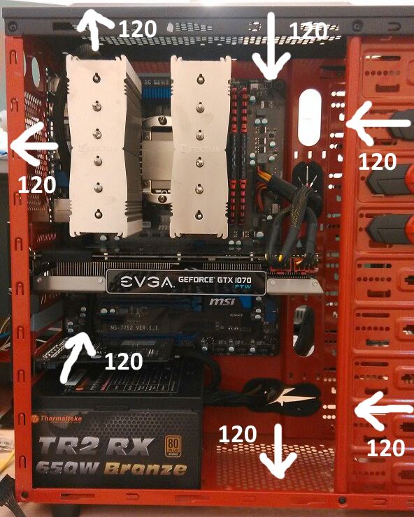

помогите воздушные потоки построить, а то я чет никак не могу придумать как сделать чтобы было эффективно и тихо.
накидал такой вариант, но кажется что он бредовый
var1.jpg [ 94.9 КБ | Просмотров: 1021 ]
между башнями встанет родной 140мм вентилятор.

paresser писал(а):
сидеть по два часа надоедало
раз в год ? =)
А по сути, скорей всего надо вертушки с высоким давлением при таких фильтрах, 200мм не годятся.

32.50 писал(а):
он бредовый

Sabotender А хватит ли процу воздуха? 120ка не даст холодного воздуха для кулера.
на боковую стенку лучше ничего не ставить?
А лучше ничего не сделать... Как вы сверху нарисовали, вообще супер - воздух по кругу гонять хотите )
На боковую можно, я там вопросик поставил т.к. не понял откуда дует...
ну разве что 140мм спереди поставить.
при таких раскладах можно все вентиляторы подключить по 4 pin
знать бы сколько видюха воздуха потребляет...
Тут зависит от МП...
По сути главное выдув сделать как я показал, а подачу как хотите делайте.
Принцип - подача чуть больше чем выдув, что б пыли меньше было.
Лучший вариант, все завязать на логике МП (через разветвители). Т.е. при росте нагрузки на цп разгоняются вертушки (иногда можно и к ВК привязать, зависит от возможностей МП и софта).
зы: на боковой стенке можно на выдув иногда делать, только если референс экспериментировать смыла нет с этим.
на вдув поставил 140мм вентиляторы, на выдув 140+120. Все подключено по 4pin и управляется через SpeedFan.
Получился огонь. В простое вообще не слышно что комп работает, а под нагрузкой не греется :dance:
