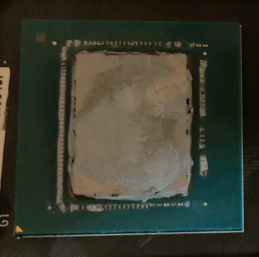

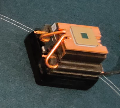

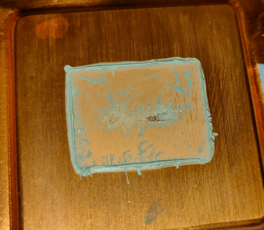

Коллеги, а кто как снимает кулер/сво после нанесения MX-6? Она настолько густая, что просто нереально снять это дело, хотя я предварительно прогрел проц.
Лучше бы мх-4 взял…
LG 27GL850, R7 5700X3D, 32 gb Kingston Fury Renegade, MSI B550 Tomahawk, Zotac AMP Extreme Infinity 5070 Ti, NGDP GOLD 850w
Регистрация: 14.09.2012
Откуда: Стерлитамак
Fley, обычная ситуация на PGA, помню 3700X отдирал от Wraith Prism после 3х лет работы на заводской пасте.
Снимок экрана 2025-12-25 130503.png [ 226.2 КБ | Просмотров: 1831 ]
Попробуйте, после ослабления крепления, покрутить кулер/водоблок по/против часовой стрелке.
Fley писал(а):
Лучше бы мх-4 взял…
Не стоит
Регистрация: 30.04.2013
Лучше бы мх-4 взял…
слегка тянешь кулер вверх, при этом поворачивая либо в одну сторону либо по очереди в обе и лучше при этом нагреть кулер,так легче паста сорвется
LifeX писал(а):
Не стоит
почему? я пользуюсь все норм с ней
AM5 R7 7700=6050Mhz air WR
Откуда: Стерлитамак

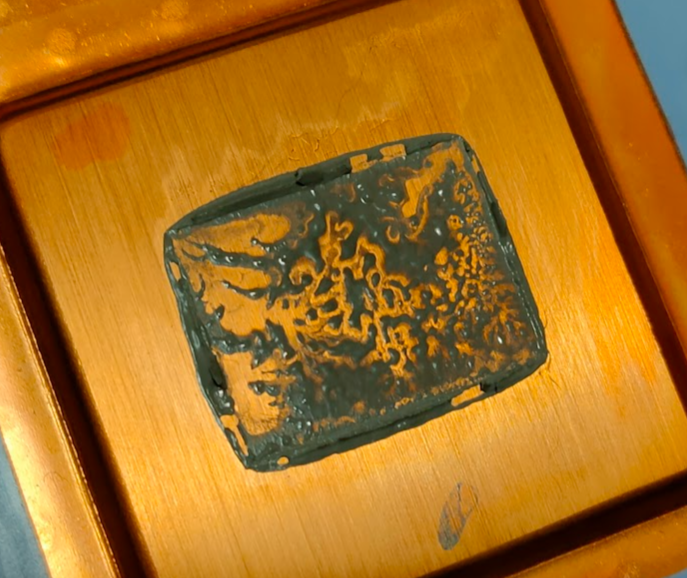

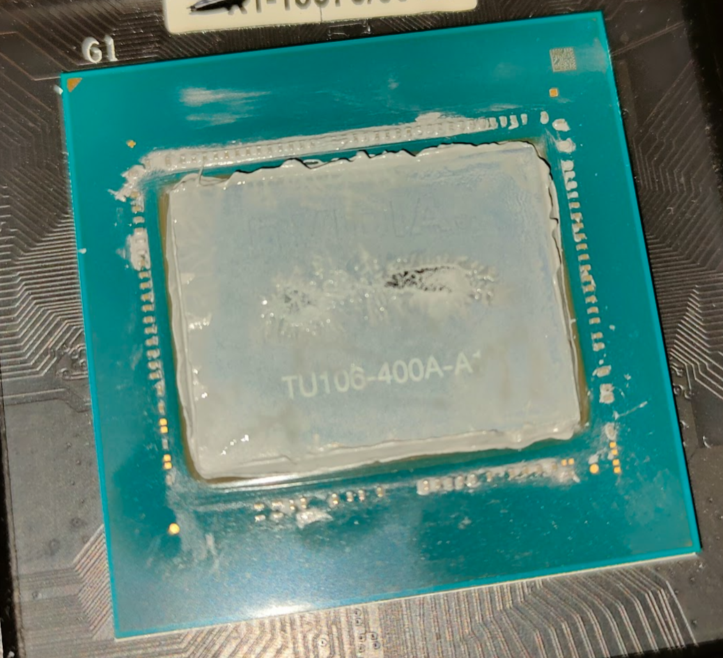

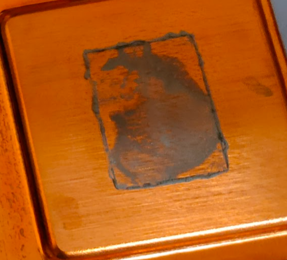

Я тоже пользуюсь, для маломощных, до 180Вт, GPU и не горячих CPU
Remarc писал(а):
почему?
Имеет свойство выдавливаться со временем на голых кристаллах мощных GPU и CPU, на горячих CPU с IHS картина схожая, но на более длинной дистанции
Снимок экрана 2025-12-25 143907.png [ 1.34 МБ | Просмотров: 1791 ]
Снимок экрана 2025-12-25 143857.png [ 1.37 МБ | Просмотров: 1791 ]
Снимок экрана 2025-12-25 144512.png [ 603.85 КБ | Просмотров: 1791 ]
К слову, MX-6 ведет себя cхожим образом на мощных GPU, но дистанция гораздо более длинная, но на CPU с IHS она живет довольно долго
Снимок экрана 2025-12-25 144821.png [ 274.07 КБ | Просмотров: 1791 ]
Снимок экрана 2025-12-25 144826.png [ 359.63 КБ | Просмотров: 1791 ]
MX-4, на данный момент, хороша только ценой и простотой нанесения.

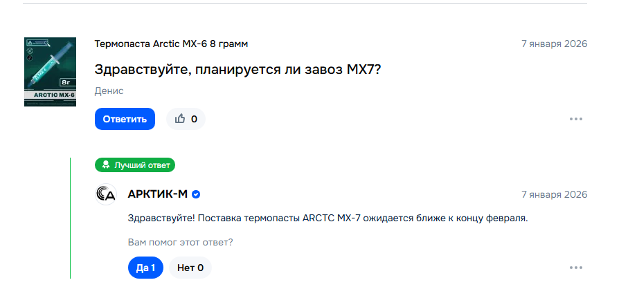

вот ответили когда будет
Снимок экрана 2026-01-08 163546.png [ 50.97 КБ | Просмотров: 843 ]
