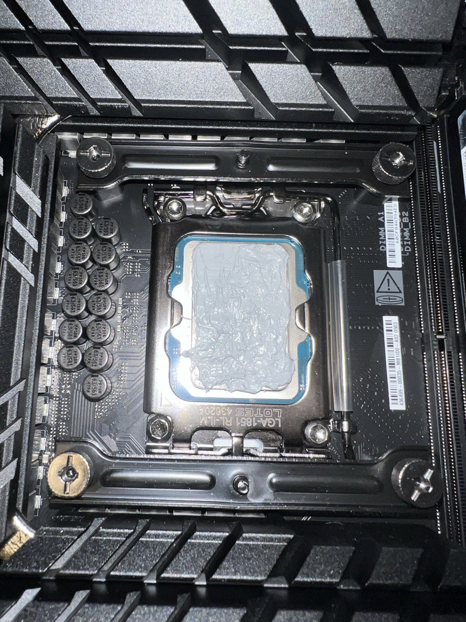

Доброго времени суток.
Решил взять новинку на пробу: ID-COOLING FROST X55 Roma, которая с яблоком. В комплекте две спиртовые салфетки, лопатка для нанесения термоинтерфейса (похожа на обычные лопатки от arctic cooling), сам тюбик.
Я долго думал, как открыть этот тюбик, оказывается, надо тянуть в сторону, где есть контрастная проставка, хотя визуально кажется, что колпачок должен ниже сниматься.
На сайте обещают:
EASY APPLICATION!
With its optimal viscosity, FROST X55 is easy to apply, even for beginners. It spreads smoothly without creating air pockets and ensures excellent thermal contact.
(кому лень переводить
ЛЁГКОЕ НАНЕСЕНИЕ
Благодаря оптимальной вязкости, FROST X55 легко наносится даже для начинающих. Она распределяется плавно, без образования воздушных карманов, и обеспечивает отличный тепловой контакт)
Обзоры обещали удобное нанесение по аналогии с MX-4. ЩАС!
У меня в помещении около 24 градусов, камень в сокете, все обезжирено, дополнительно светит лампа на материнку и процессор, чтобы точно-точно нанести. Термопаста такой температуры, как и помещение. Выдавливаю вертикальну полосу, начинаю аккуратно пытаться размазать ее по поверхности процессора, и тут(!) паста начинает собираться обратно в шарик. Она вроде бы прилипает к лопатке, даже тянется, но как будто не может прилипнуть к поверхности камня, и комкуется.
Приходит мысль: взять обычный фен, не строительный и погреть пасту несколько минут.
Она становится немного эластичнее, при создании тонкого слоя на камне она начинает немного твердеть, цепляться. Размазать ее, как MX-4 - забываем сразу, такой экономии и тонкого слоя НЕ БУДЕТ. Начинаю аккуратно лепить этот слой. Экономично? Неа. Не хватает полоски, подкидываем еще капельку, за ней еще капельку - и так до победного.
Дальше решил установить кулер, прижать его винтами, а потом демонтировать: сильно хотелось узнать, как поведет себя паста без нагрева, а только после прижима. В общем, выдавило немного пасты рядом с крышкой процессора (это ладно), но она сильно прилипла к основанию кулера, поэтому после поднятия кулера над сокетом пара "соплей" от этой термопасты повисли в воздухе.
Пришлось по-старинке: убрал старую термопасту "под ноль", все вытер, обезжирил. Погрел тюбик около 4-5 мин, покручивая его около фена, потом нанес слой заново, и все равно в самом начале термопаста пыталась собраться в комки.
Кстати, яблоком пахнет, особенно когда пытаешься размазать ее по камню.
В общем, нанесение так себе. Не восторг. Даже MX-5 приятнее наносится.
По температуре: в рамках нового конфига другой пасты не было, поэтому трудно с чем-то сравнить. В прайме95, до 90 градусов тесты проходит. Свои задачи выполняет. Дальше будет видно.
учитывая какой не размазываемой глиной были x35 x45 это неудивительно
Помимо разогрева пасты надо греть корпус процессора, а также направлять струю горячего воздуха при размазывании пасты на корпус процессора.
Неигровой ПК\12600к\z690 Gigabyte Aurus Elite DDR4\Silver Arrow T8\2x8GB Corsair 3600\Palit 1660 Super\ARDOR GAMING Ally 512GB\Plextor 256GB\ WD 500GB, 1TB\ ZalmanZ10
Регистрация: 13.06.2008
Вы пробовали подобное нанесение? Результат был ощутимый?
...была такая мысль при нанесении термопасты. Правда, это требует контроля температуры пиропистолетом: ведь нужно направить обычный вен (не строительный) на участок материнки, где сокет. (вырисовывается в идеале еще помощник, которы стоит рядом и направляет фен + контролирует температуру другой рукой с пиропистолетом) И опять же, я бы более 45-50 градусов на крышке процессора/ околосокетном пространстве не рисковал.
Регистрация: 22.04.2023
Откуда: Россия
Да я постоянно грею феном сначала корпус, потом направляю струю горячего воздуха при размазывании пасты. Шприц с термопастой предварительно нагреваю в горячей воде. Нанесение каплями.
Всегда хороший результат.
Можно просто направить струю горячего воздуха на ладонь и получить по ощущениям температуру в 70-90 градусов.
Регистрация: 30.04.2013
проще с проца кулер снять тогда крышка и нагреется
AM5 R7 7700=6050Mhz air WR

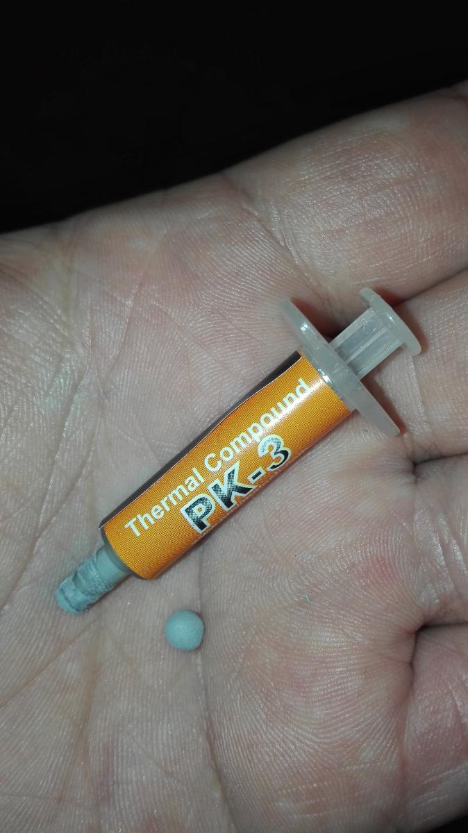

Регистрация: 06.03.2022
<TopUpdate> писал(а):
Просто странно предьявлять фазухе, что она слишком густая в холодном состоянии.
Так, а разве PK-3 - это фазуха?
Регистрация: 22.07.2007
Откуда: г.Новокузнецк
Все термопасты, которые при низкой температуре очень густые, а при нагреве разжижаются это фазухи.
И щас вся микро-электронная промышленность переходит на фазухи, так как они лучше проявляют себя на долго сроке.
Нет предела совершенству.
Регистрация: 24.03.2006
Откуда: Moscow
Фото: 273
нет
