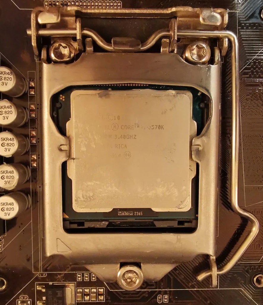

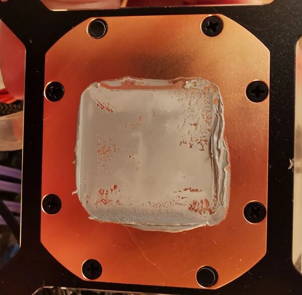

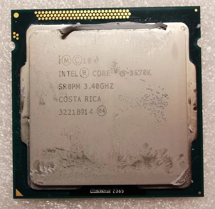

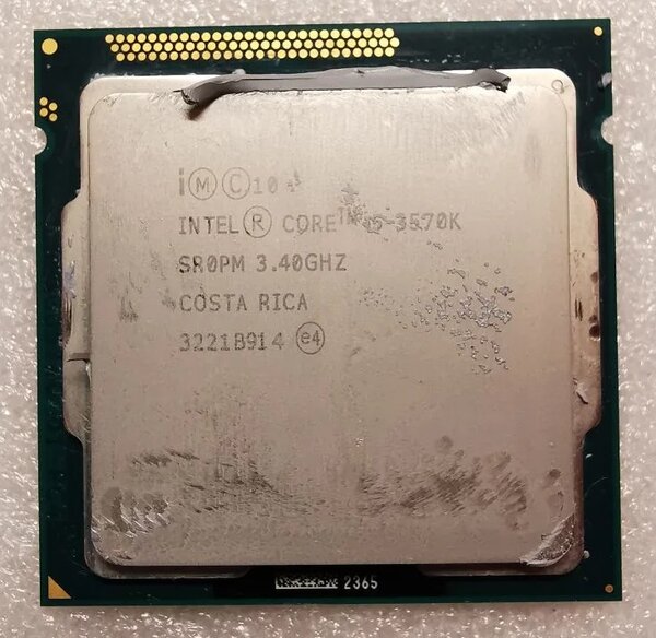

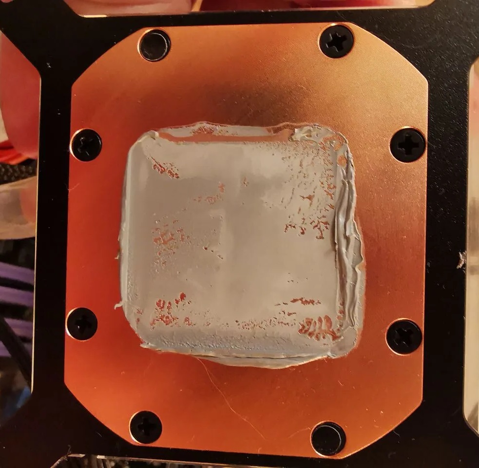

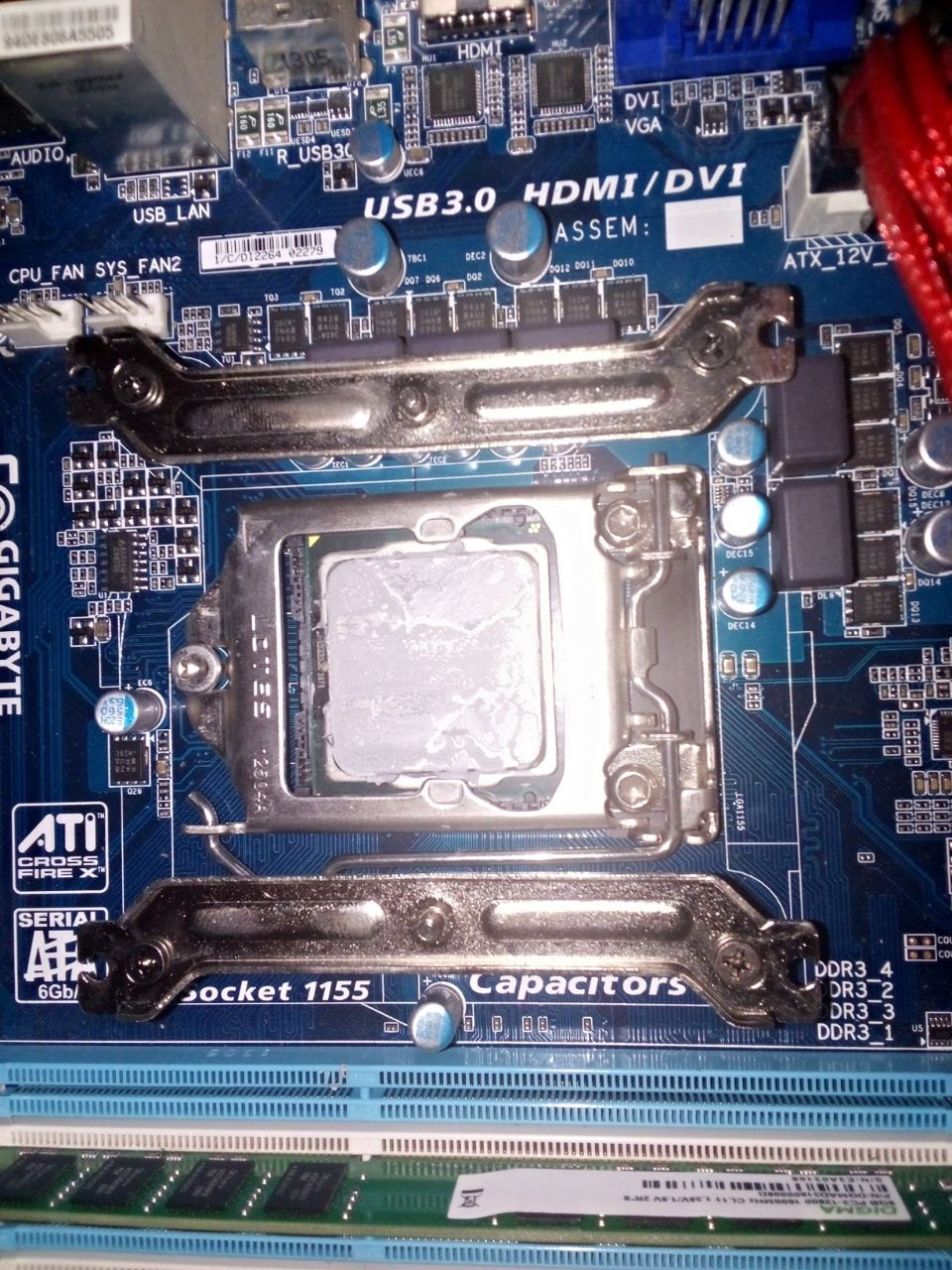

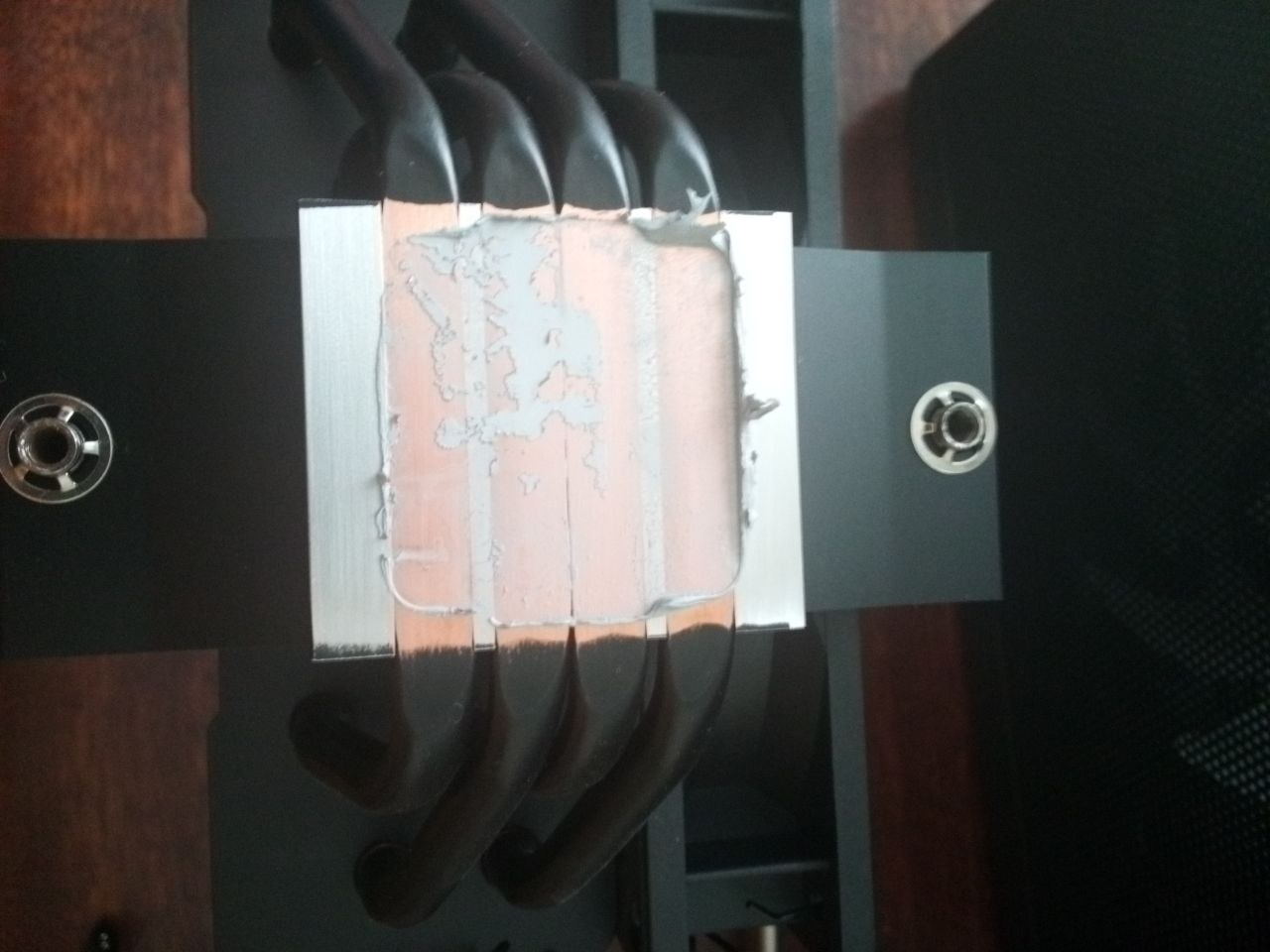

Итак, очередной зря купленный товар...
Здесь Воздушные кулеры для процессора #18678638
Я описал про условное выдавливание термопасты Арктик МХ 6, купленной в Арктик-М, типа оф. дилер продукции. Вывод: паста - какашка.
Затем я взял Ай Ди Кулинг Х25 и нанес примерно в конце января (не позже 28). ПК жены, проц i5-2500, типичное использование: вечер, соц.сети, фильмы.
Решил сменить кулер и вижу такую картину:
photo_2026-03-22_11-11-35.jpg [ 294.7 КБ | Просмотров: 1759 ]
Вывод: Х25 - какашка.
Итого, рублей 700 коту под хвост. Как говорят в таких случаях: "я мам этих инженеров в кинотеатр водил"...
Для понимания картины: термопаста чисто китайский кулмун:
никакого выдавливания, просто часть на кулере, часть - на проце
photo_2026-03-22_11-24-19.jpg [ 108.03 КБ | Просмотров: 1759 ]
