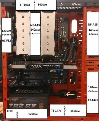

Толку от верхнего вентиля будет мало (я его голубыми стрелками перечеркнул), т.к. после выключения вся пыль будет оседать назад на корпус сверху, а часть просачиваться внутрь. Противопыльные сетки не помогут ни чем, т.к. после старта компьютера, можно получить разлетающееся облако пыли. Лучше оставить просто дырки под естественную конвекцию воздуха.
Либо приделать какую-нибудь приблуду для отвода воздуха в сторону. Хотя бы обычную коробку, типа корпуса блока питания. А лучше с изгибом, чтобы воздух ни во что не упирался.
А вообще, корпус плохой, с точки зрения охлаждения, т.к. БП внизу. В нём ещё вентиль 120 мм стоит. Этот вентиль забирает холодный воздух из корпуса и выбрасывает наружу, что плохо с точки зрения охлаждения.
Вот его изображение
Thermaltake TR2 RX 650W Bronze
Из-за такого расположения БП, той же Видеокарте не хватает воздуха. Процессору воздуха хватит, если установить вентиль с передней фронтальной части (перед процессорной башней). А вот видеокарте воздуха сильно не хватает.
Если поставить 2 вентиля снизу корпуса (один с фронтальной передней части, другой на дне корпуса), то это лишь на половину (если не меньше) решит нехватку холодного воздуха, т.к. при таком расположении, будет охлаждаться лишь максимум 1/2 видеокарты. Вторая часть (ближе к задней стенке) будет постоянно горячей, т.к. туда нету притока холодного воздуха вообще + ещё блок питания забирает своё. А вентиль на БП высасывает больше воздуха, чем вентиль на видеокарте. Тем самым для вентиля ВК вообще ничего не остаётся.
В результате, есть большой риск выгорания компонентов видеокарты, которая расположена над блоком питания. Чем ближе к задней стенке компьютера, тем больше риск.
У меня так референсная x1950XT погорела. Я бублик запустил (или Furmark, не помню уже), а потом она перестала держать нагрузку вообще. У неё было турбинное охлаждение и ~ 1/3 платы была без активного охлаждеия, только радиаторы. Вот там всё и выгорело. В корпусе не было поддува, в принципе. Был только чахлый вентиль на 1000 оборотов в боковой стенке перед процессорным кулером.
Комп тупо не стартовал. После загрузки биоса уходил в перезагрузку, даже ОС не работала. Чтобы ОС грузилась, я приколхозил корпусный вентилятор на проволоку над выгоревшей частью, чтобы ОС хотя бы грузилась, выбрал новую ВК с охлаждением по всей площади и купил её.

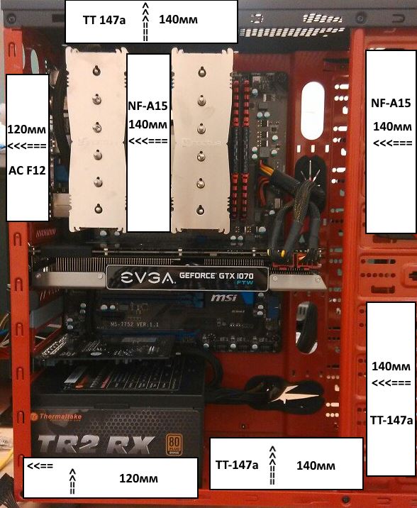

именно от пола и сразу выдувает в бок яж нарисовал и подписал потоки.
приблуда есть в стоке на корпусе. вот такая
БП забирает воздух снизу корпуса и выкидывает воздух сзади корпуса. Вроде так у всех корпусов с нижним расположением БП.
Цитата:
БП внизу - геморой. Посмотри на корпус автора. У него там всё через жопу только из-за БП.
и что же через жопу?
все охлаждение в корпусе разделено на 2 зоны
1 - зона CPU. Noctua NF-A15 на вдув и TT 147a c AC F12
2 - зона GPU. Два TT 147a на вдув
Все подключено через 4pin с контролем через SpeedFan.
Видюха греется на 70 при 31% скорости вентиляторов и на 55 при 74%
Проц, а это 2500k@5Ghz 55-65 в завсисимости от нагрузки.
Все остальное по датчикам около 30 градусов.
и картинка для наглядности
finvar.jpg [ 83.14 КБ | Просмотров: 1554 ]

и как я в предложенные тобой корпуса впихну Noctua NH-D15? И откуда он будет брать холодный воздух?
Единственное что мне не нравится в текущем корпусе - 120мм на задней стенке, в остальном чуть ли не идеальный корпус с моей точки зрения.

с полноразмерной материнкой снизу по факту место для одного вентилятора.

32.50 Что за корпус? На боковой стенке где именно располагается место под вертушку? Я бы развернул башню горизонтально, переднюю верхнюю вертушку переместил наверх, а заднюю на боковую стенку на вдув.
ich will спасибо поржал :rofl:
Xpredator x1
Так не получится) расстояние между башней и крышкой несколько миллиметров) и развернуть башню нельзя из-за высоких модулей памяти.

32.50 писал(а):
Так не получится)
В нижнее положение на стенке чтобы был приток для CPU (при горизонтальном положении) и видео обдувало, но раз башню не развернуть, то оставляйте так как в последнем варианте.
