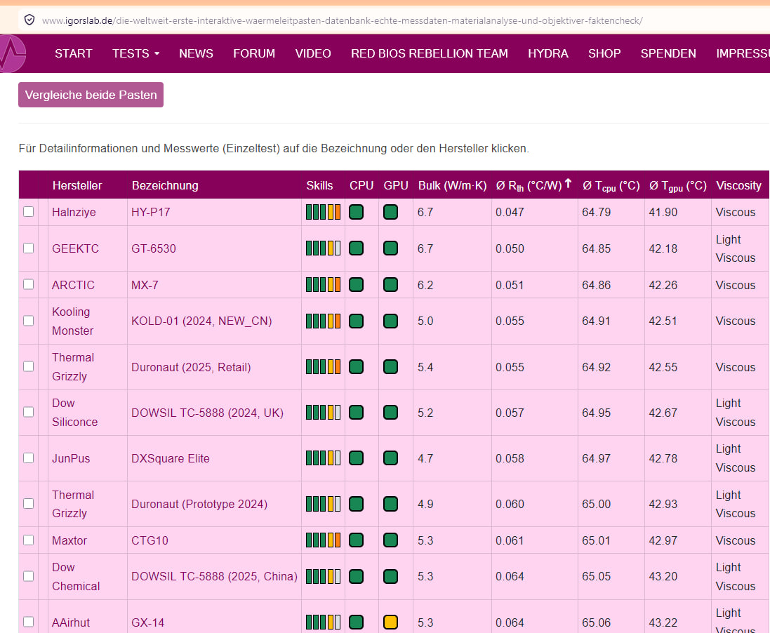

GEEKTC GT-6530
Регистрация: 17.07.2014
gungstar писал(а):
GEEKTC GT-6530
И что в ней такого? Сайт ничего интересного не сообщает. Очередной "победитель всех"?
قلب العقرب
Регистрация: 10.01.2005
wwr222
2 место по тестам на igorslab.de, производительней и дешевле чем мх7
photo_2026-05-14_17-25-12.jpg [ 212.98 КБ | Просмотров: 2319 ]
