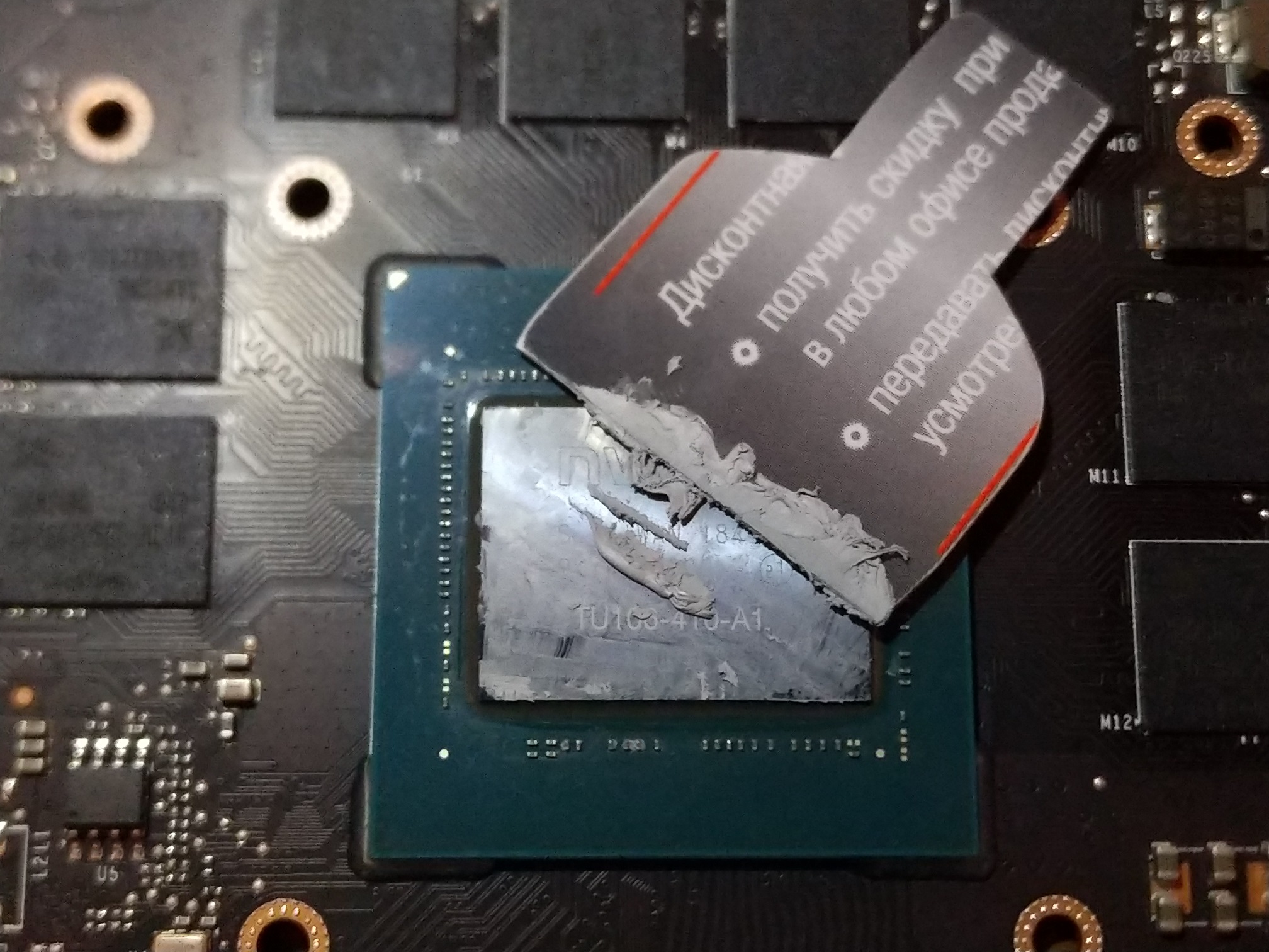

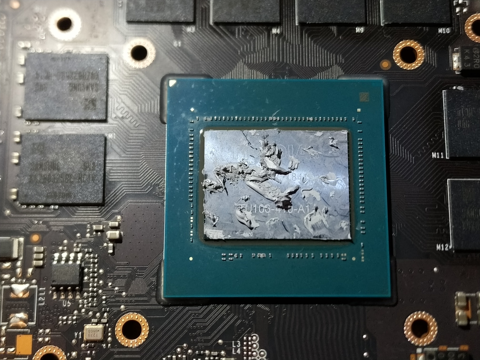

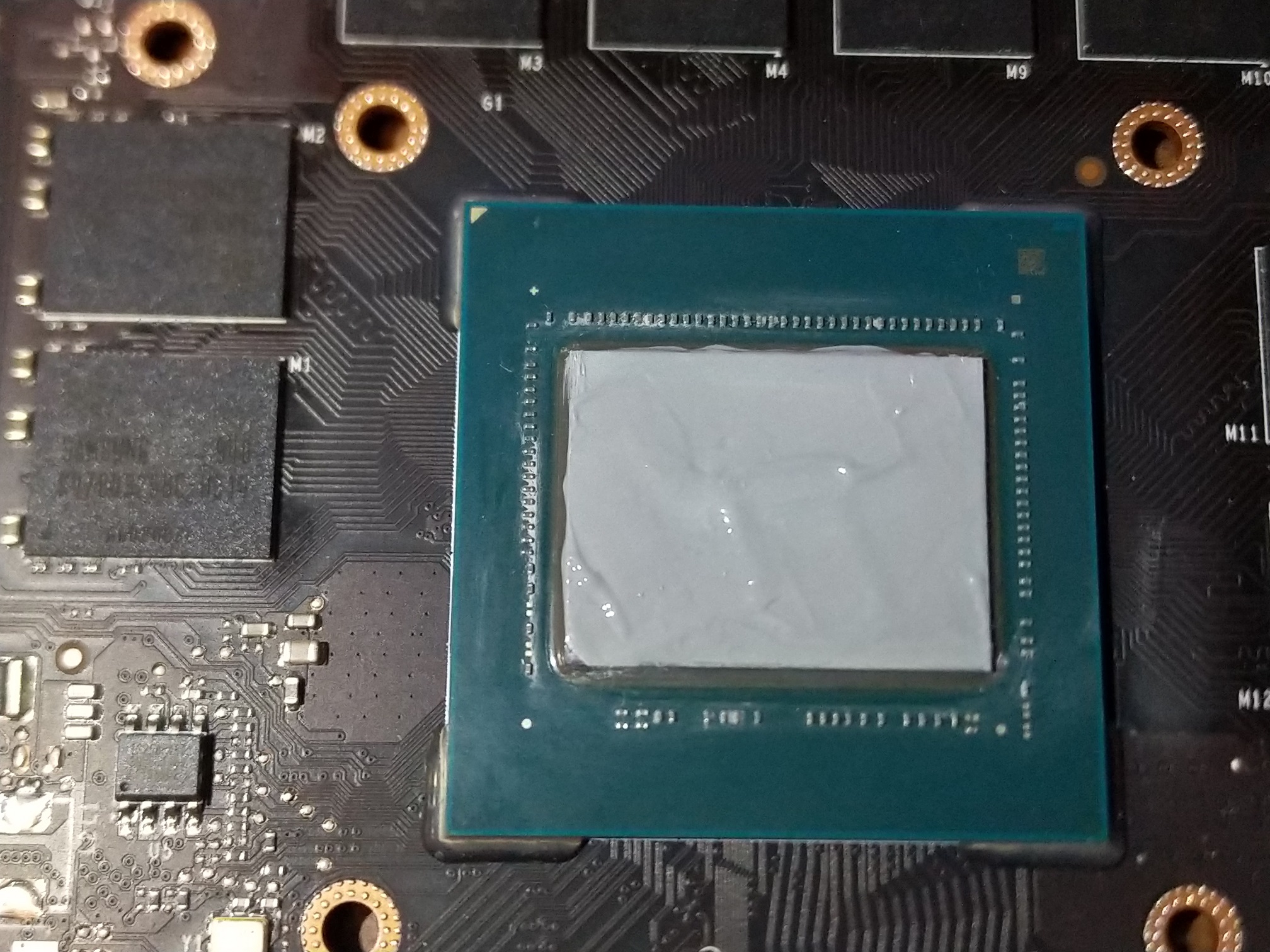

wwr222 писал(а):
Об этом варианте я не подумал...
нашел наконец-то декабрьские фото когда это все проверял
не размазываемая x45 глина раз
x45 2060s 1.jpg [ 666.88 КБ | Просмотров: 3128 ]
не размазываемая x45 глина два
x45 2060s 2.jpg [ 888.79 КБ | Просмотров: 3128 ]
не размазываемая x45 глина три или просто добавь воды (вайт спирит) :D
x45 2060s 3.jpg [ 817.86 КБ | Просмотров: 3128 ]
AM5 R7 7700=6050Mhz air WR
Регистрация: 17.07.2014
Ты сразу кулер ставил или ждал испарения "спирта"?
Уже пару лет сам так делаю. Люблю густые пасты, но по другому их очень геморойно намазывать.
Буквально из шприца 1-2 капли и результат отличный.
Регистрация: 30.04.2013
первый раз из соображений пожаробезопасности ждал когда подсохнет,но прочел что воспламениться может только при температурах за 200С,так что потом уже сразу на жидкую фракцию стал ставить,так заодно и слой тоньше будет при прижиме,пока вязкость снова не стала критично большой
A224 писал(а):
Remarc можно не размазывать 9 шариков 3 x 3 прижим, снять посмотреть что получилось скорее всего всё будет ок :ok:
можно вообще выдавить кляксу,прижать кулером и работать будет,но для моего уровня разгона такой способ не подходит
