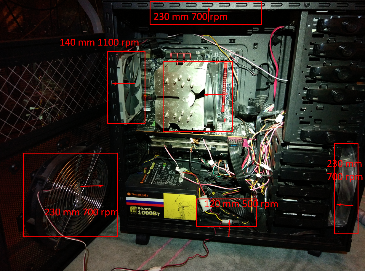

Видимо да. Хотел переставить видюху пониже, во второй слот, но там вертушкам мешают провода, которые к материнке снизу цепляются.

paresser ох как у вас ужасно всё с проводами,воздух тупо застаиватсья будет,задумайтесь о хорошей укладке проводов хомутами и т.д.

Enkvar
в основном из-за реобаса это, если 9 проводов реобаса убрать, то цивильнее всё) Правда остается провод от вертушек видюхи, провод от прямого питалова к аудиокодеку на материнке, провод к вертухе на схемной боковине,
думаю вот кабели от бп заменить на вариант в мягкой оплетке, тогда будет аккуратнее.

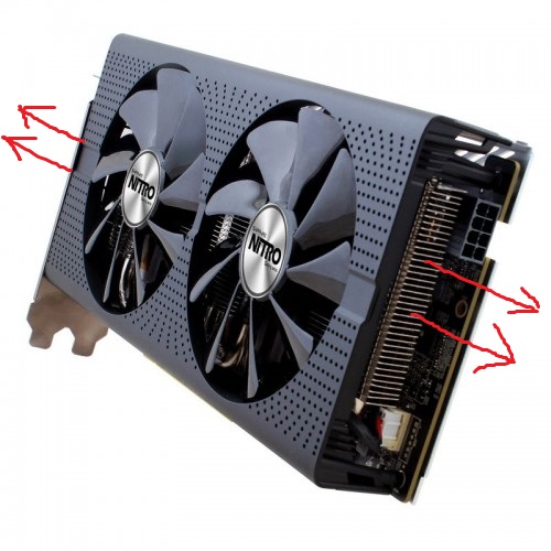

Регистрация: 01.11.2016
Условия:
Имеется Корпус AeroCool DS Cube без окна и его штатные вентили (с 3pin разъемами).
Охлаждение проца через GELID Snow Storm.
Видео Sapphire RX 480 Nitro+ OC 8G (заметил что она выдувает как из корпуса через решетку рядом с разъемами, так и в противоположную сторону внутрь корпуса).
картинка
Sapphire-NITRO-Radeon-RX480-8GGDDR5-OC-3-500x500.jpg [ 69.9 КБ | Просмотров: 1316 ]
В наличии есть Cougar CF-V12HP и Noctua NF-A15 PWM.
Что где менять/заменить для лучшей циркуляции (и стоит ли ставить сверху на вдув)? А то передний 200мм вентиль, вобще не чувствую что крутит.
Cougar CF-V12HP на заднюю стенку, Noctua NF-A15 PWM воткнуть на переднюю, стоковые вентили в топку?
