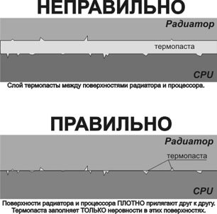

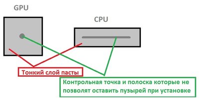

как написал выше wolfire на ютубе выложили видео со стеклом чтобы было видно что происходит после установки радиатора при разной намазки. паста должна с середины выдавливать во все стороны воздух чтоб его как можно меньше осталось после прижатия так как он имеет плохую теплопроводность. это как сажать тачскрин на жк с помощью УФ клея можно посмотреть видео тоже на ютубе. смысл в обоих случаях один чтоб при прижатии не осталось между двумя поверхностями воздуха. протирать однозначно только спиртом. ацетон это агрессивная жидкость. если уж паста как кирпич стала её стирают бензином галоша или для зажигалок очищенным! и после обезжиривают спиртом. в ноутах где нет крышки на кристаллах и спиртом надо аккуратно так как площадка на которой находится кристалл тоже покрыта лаком и его можно удалить спиртом. после попадания спирта на площадку проца после высыхания виден белый налёт это реакция лака на попадания спирта

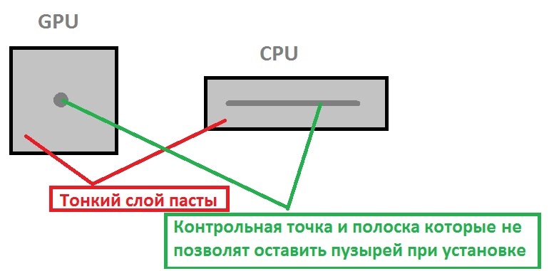

Подскажите, не разу не менял пасту на видеокарте. Там как мазать нужно, тонким слоем как и на процессоре, или как мажет производитель, на моей видяхе судя по обзорам вот так:
