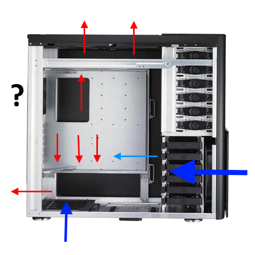

Доброго времени суток. Возник вопрос касательно заднего вентилятора при такой конфигурации вентиляторов в ATCS-840:
scr1.png [ 227.23 КБ | Просмотров: 1766 ]
Спереди 230мм далее с внутренней стороны корзины 120мм дует прям на вк.
Внизу БП сам себе режиссер - забирает и выдувает.
На Вк - 3 вентилятора рассеивают тепло в корпус.
На процессоре Noctua NH D14 развернут на 90 градусов с единственным 140мм кулером в центре, выдувающим наверх.
Сверху 2 230мм на выдув.
Собственно вопрос - задняя 120-ка.
Сейчас стоит по умолчанию на выдув. Но может имеет смысл её развернуть на вдув? Типа дополнительный приток воздуха и продув ребёр?
Лучше её убрать на дно и поставить на вдув, а сзади заклеить отверстия чтоб пыль не сосало. А если нужна меньшая температура CPU, то ставьте вторую вертушку на D14, или видеокарта мешает?
Регистрация: 05.04.2010
FFold
С нижней стороны башни её конечно не поставить, там зазор между ребрами радиатора и бекплейтом видеокарты буквально 3-5 мм.
Остаётся только вариант "тяни" сверху, но по-моему от такого расположения толку минимум.

Hesp а что мешает поставить Noctua NH-D14 чтобы вентиляторы были вертикально и установить 2-а вентилятора?
как задумано производителем
или на материнке ASUS Maximus III Extreme при таком расположении кулера скобы крепления вентиляторов упираются в видеокарту?
чем умнее ИИ, тем глупее человек
Ну во-первых, 1.5 слота памяти перекрыты. А с двумя кулерами так и все будут закрыты. И припоминаю, судя по картинке, что вторая крутилка ещё больше ограничивает высоту радиаторов памяти. У меня они хоть не высокие, но всё же есть. Возможно из-за этого и снял второй кулер, а потом и вовсе развернул на 90 градусов. Во-вторых, ящик стоит максимально близко к стене, т.е. сзади пространства для выдува немного ~10-12см.

Hesp в таком случае сделайте как советует FFold - вентилятор с задней стенки переставьте на вдув на днище,(если уже трещит/стучит) то замените на другой, а перфорацию на задней стенке заклейте., и сверху на Noctua NH-D14 нельзя поставить второй вентилятор?

Можно, почему нет. Только мне кажется это самое бестолковое расположение вентилятора из 3-х возможных. Довольно близкое расположение крутилок получится. Верхняя 120-ка будет дуть прямо в 230мм. Домой приеду, сфоткаю реальный вид.
Вниз конечно можно, но немного поясню истоки вопроса:
По части охлаждения вк никаких вопросов нет. Gigabyte 980Ti Extreme Gaming - Максимум 66 в играх, 37 в простое. Т.е. как бы более охлаждение ей не требуется.
А вот устаревший i7-860 проц во-первых, по мнению некоторых товарищей имеет высоковатую температуру (До 74 на ядре в GTA5 Redux при 3,7ГГц), во-вторых, планируется ему ещё накинуть пару сотен MHz для раскрытия потенциала карты.
Отсюда и вопрос более активного охлаждения непосредственно ЦП.
Регистрация: 14.10.2014
Hesp Нижняя 120ка нужна для бОльшего притока воздуха в корпус. То что верхняя вертушка на радиаторе будет дуть прямо в 230ку в этом ничего плохого нет, наоборот горячий воздух не будет скапливаться в корпусе, ведь её задача в прокачке бОльшего объёма воздуха через рёбра радиатора. Не просто так же вешают на двухсекционники по три вертушки, ведь в таком случае можно было бы обойтись одной посередине ;)

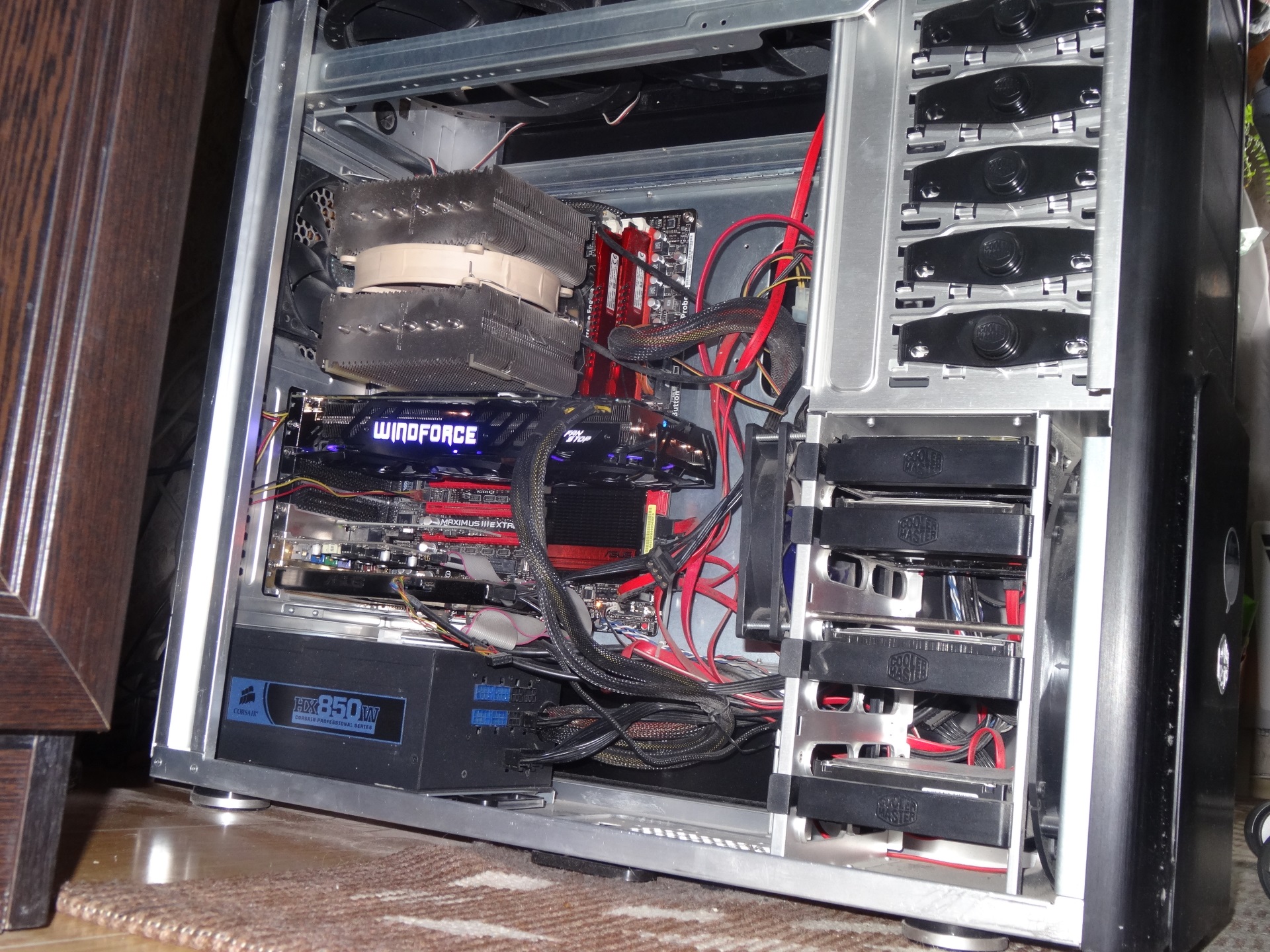

Ну вот собственно сейчас как-то так.
Comp.jpg [ 978.81 КБ | Просмотров: 1697 ]
Касательно переставки вниз - опять же сомнения:
1) Слишком большое расстояние, толку от слабенького тихоходного стандартного корпусного кулера будет не много.
2) Эту же роль выполняет крутилка на удлинённых ножках :crazy:
Получается лучше всего либо просто поставить второй вентилятор сверху на Noctua, либо развернуть в "штатное положение" и постараться впихнуть второй кулер на продув назад.

Регистрация: 16.04.2013

попробуйте, пользы может и немного будет, но 2-3°C с проца все равно скинуть должно!
ну и что, пусть так, у вас приличное расстояние между радиатором Noctua NH-D14 и верхней крышкой корпуса, если бы вентиляторы впритык становились тогда понятно что толку мало.
тогда получиться то 2х вентилятор на кулере еще ближе к корпусному на задней стенке, чем сейчас к верхнему на 230мм.
Да 120-ка над модулями памяти будет загонять воздух внутрь кулера. Попробую его пусть и чуть выше центра, но поставить. Между ребрами 140мм и + на выходе корпусный. Тогда получится почти 3 кулера :)
Посмотрю, что по температуре получится.

1) Идея развернуть Noctua в штатное положение с горизонтальным продувом, как и предполагалось из постов выше, провалилась из-за невозможности просунуть проволочные защёлки вентиляторов - там выходит минимальный зазор 1-2мм между бэкплейтом вк и рёбрами. Вариант поменять местами вк с прочей периферией конечно был возможен, но там тогда начался бы геморрой с переключением, шлейфами и дальнейшей доступностью всех sata разъёмов + 1 разъёма для кулера. Забил.
2) Переставил 120 мм Noiseblocker с корзины для хардов на дно корпуса. На вскидку пока только заметил уменьшение температуры вк в простое на 4 градуса.
3) Из-за см. пункт 1 пришлось всё возвращать в зад. Но дополнительно решил таки воткнуть второй вентилятор сверху на дополнительный выдув. Уж не знаю, то ли второй вентилятор так сказался, то ли новая термопаста от самой Noctua, то ли всё вместе, но температуры на камне упали более чем значительно. Было в Prime95 75-78, стало 60-63.
FFold
Яков
Премного благодарю за советы. :beer: Действительно стало лучше. Особенно за совет про нижний вентилятор, сейчас проверил, он реально холодненький воздух подтягивает. Завтра разживусь более мощной крутилкой с PWM и думаю ещё пару градусов можно будет выиграть.
