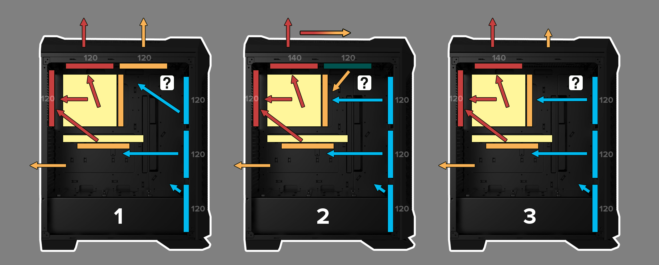

Добрый день. Помогите правильно построить возд. потоки, т.к. греется видеокарта. Имеем вот так (корпус Zalman Z9+):
исходное. Картинка из гугла, в моей системе у ВК нереференсная СО. И винтов у меня 3 шт, закрывают воздух от правого нижнего вентилятора
Налицо проблема с балансом вдув-выдув, мои варианты:
1) верхний правый вентиль переставить на боковую стенку на вдув напротив ВК (но при этом повышается общий шум системы);
2) верхний правый приколхозить в отсек 5.25 (будет ли от него хоть какой-то толк?) и на ВК поставить на выдув;
3) просто убрать верхний правый, и заклеить скотчем дырки в боковой стенке и сверху.
