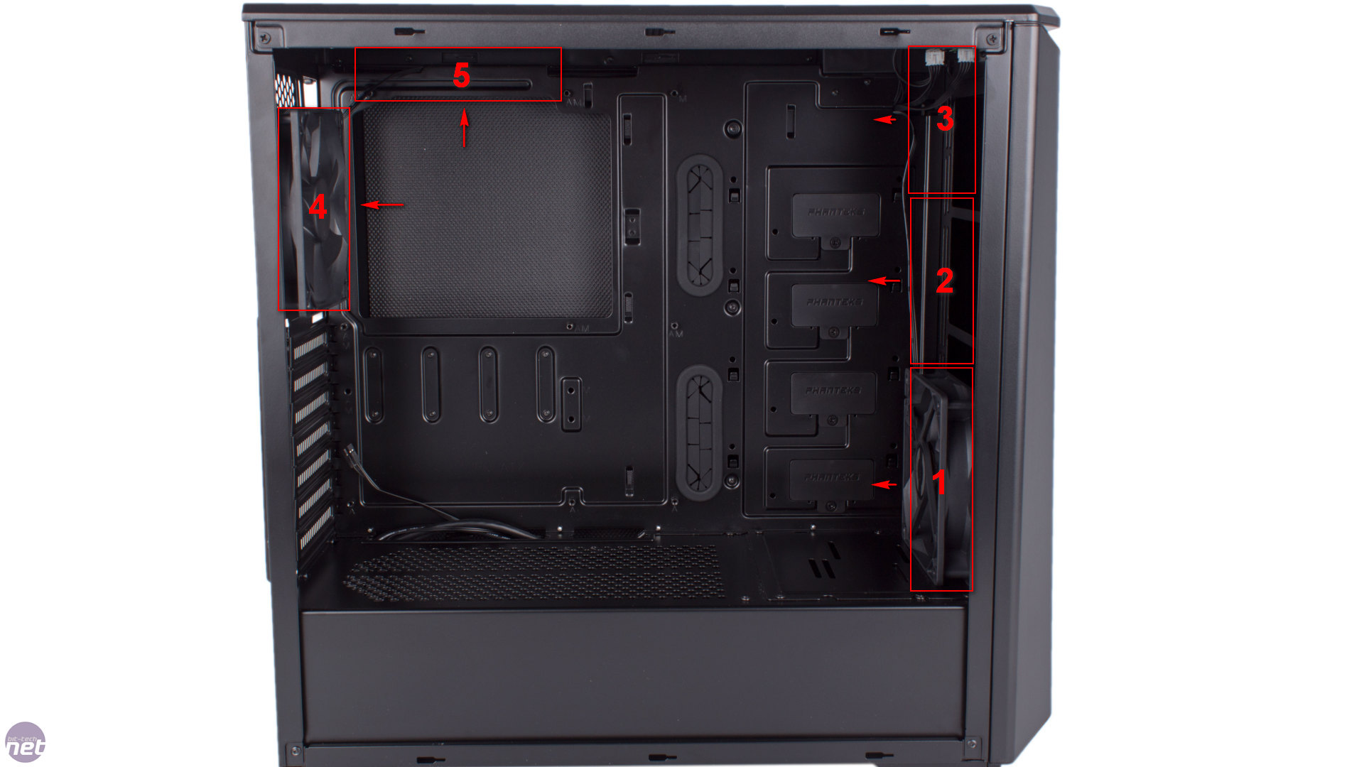

Добрый день специалисты по построению воздушных потоков) . На днях стал обладателем корпуса Phanteks Eclipse P400, а еще, кроме этого, имеется в наличии 3 корпусных 120-тки. Итого 3 моих 120-тки плюс 2 комплектных - 5шт. 120мм. вентиляторов. Подскажите, пожалуйста, как лучше разместить вентиляторы для лучшей вентиляции корпуса. На всякий случай, в корпусе 3 места на фронтальной панели, одно - на тыльной стороне и 2 сверху. Может лучше не ставить все (конкретно пять), а только несколько (например три или четыре)? И в каких местах лучше устанавливать для лучшего охлаждения? Спасибо за помощь.

pashka_ch1981, имхо. Два спереди №1 и №2 на вдув оба. На задней стенке №4 на выдув. Сверху один №5 на выдув, там в том месте ближе к заднему на стенке который. Можно спереди и три установить и обороты на них поменьше сделать. Это если воздушный кулер на проце.

pashka_ch1981 попробуй для начала поставить только два на верх на выдув, радиатор на ЦП если позволяет тоже развернуть чтобы дул вверх.
Плохо толь то, что верх имеет мелкую ячейку, но это не существенная проблема, две 120-ки установленные там без проблем проветрят такой короб.
Воздух нагревается и поднимается, а вентиляторы ему будут только помогать.

SlavicUnion, а видяха откуда воздух свежий будет получать?
Один как минимум снизу нужен для видяхи. Не будешь же на боковую дребежащую крышку для этого ставить вентиль. Да и толку от бокового мало.

SlavicUnion, ну тогда получится конкретный пылесос если вообще без вентиляторов на вдув. Да и воздух будет засасыватся по кротчайшему пути и никак не снизу. А кротчайший путь это сверху спереди и вообще весь перед и сзади через заглушки и сбоку заглушек. Вентиляторы видяхи остаються в мёртвой зоне.

Тоесть получается лучше на вдув вентилей вообще не ставить, только на выдув. Просто в корпусе перфорации совсем немного, в основном на задней стенке, где заглушки, боковые стенки совсем глухие, в днище решетка только для БП. Будет ли этого достаточно?

pashka_ch1981, ну если хочешь задушить и перегревать видеокарту то ставь только на выдув ;)
Я тебе показал на картинке оптимальный вариант. Ставь вентиляторы под номерами 1, 2, 4, 5. Обороты например на 700-900. Будет тихо и холодно!
