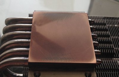

Как думаете, есть ли смысл шлифовать и полировать сию подошву? Плоскость ровная, но следы фрезы уж очень сильные..

Ну если есть желание выиграть в температуре возможные 0-2 градуса - шлифуйте.

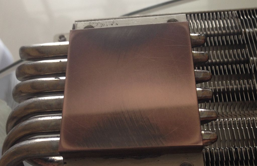

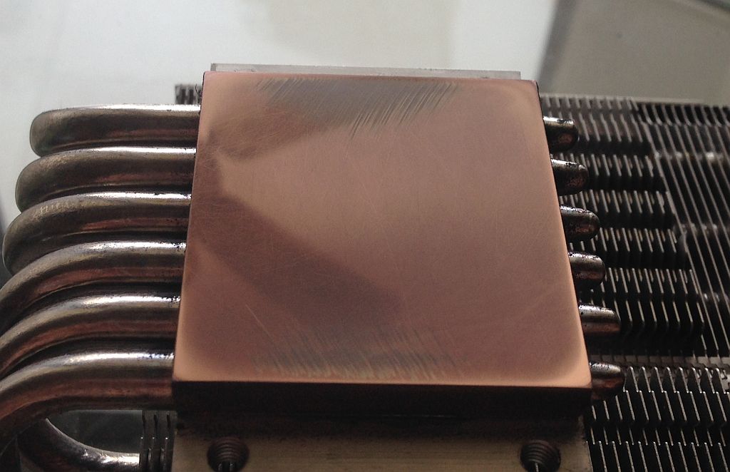

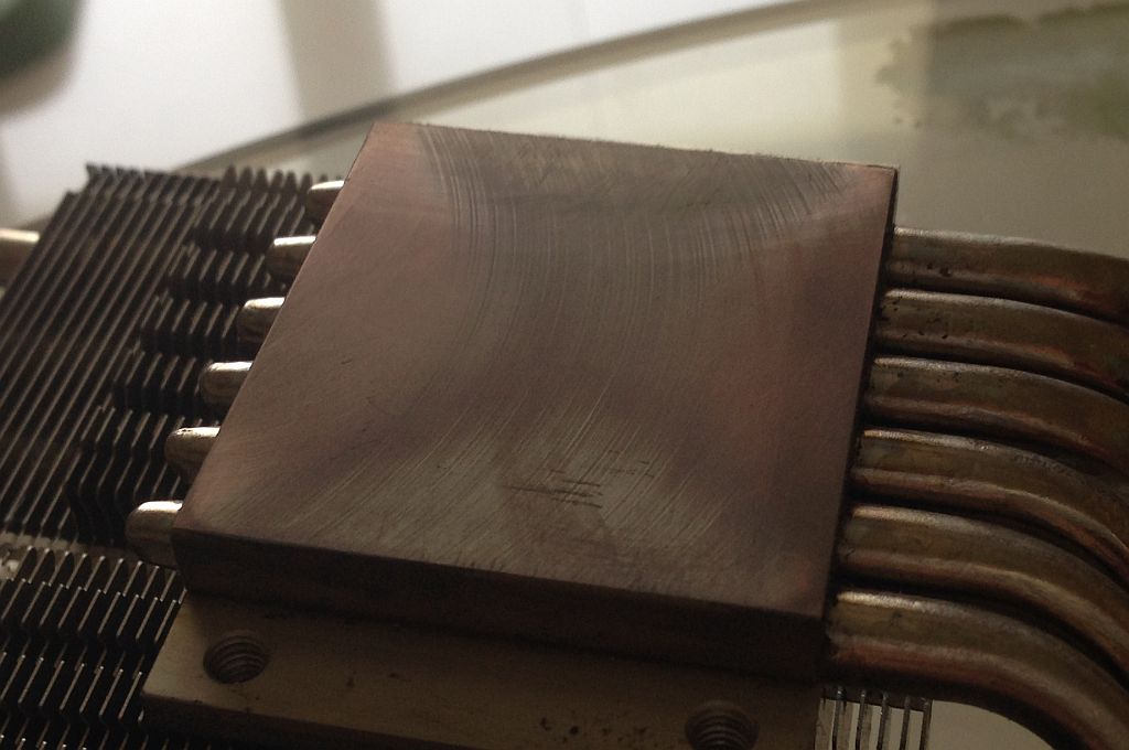

В общем взял по паре шкурок 1000 и 2000. Хватило примерно на 3 часа (и шкурок и моего терпения).
Попутно смотрел на ютубе видео по шлифовке и скальпированию )
Сперва 2 шкурки 1000 - это заняло около 2 часов.
Потом 2 шкурки 2000 - еще час.
Оказалось таки не ровное основание.. причем совсем не так, как я думал.

Сдается мне, вы тупо завалили края основания, а не выровнили/шлифанули.

danil_sneg Вам именно "сдается" :)
я сперва тоже так подумал, когда увидел такой перекос в шлифовке. Но почему тогда именно с этих двух сторон? Я двигал кулер кругами и менял его положение в руке так, чтобы на эти края приходилась наименьшая вероятность "заваливания".
