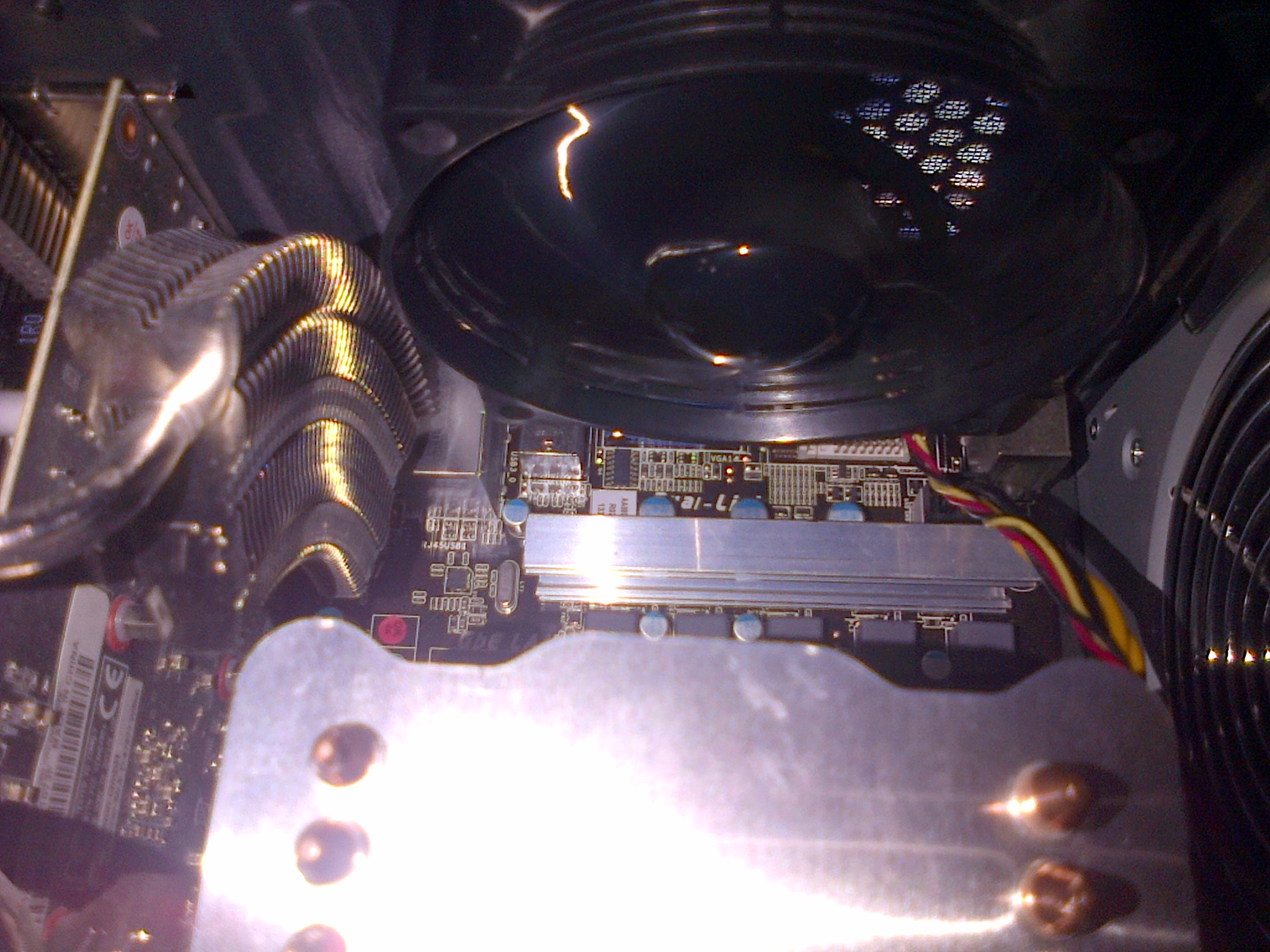

IMG-20171105-00191.jpg [ 615.3 КБ | Просмотров: 26966 ]
Радиатор накрывает все мосфеты с левой стороны от процессора, больше ни к чему не прикасается. Поверхность была ровная и гладкая, так что шлифовать не пришлось. Прилегает плотно ко всем. На материнской плате был предусмотрен радиатор, так что все мосфеты компактно собраны в одном месте, и даже есть отверстия для крепления радиатора, но мне лень было заморачиваться, поэтому просто на клей садил.
При показании датчика на цепях питания 65-70 градусов, радиатор на ощупь тёплый 45-50 градусов.
Не знаю кто там вас чем пугал, но если радиатор плотно прилегает ко ВСЕМ мосфетам, и ничего собой не закорачивает, то после его установки будет однозначно лучше. По температурному режиму - до 90 градусов можно вообще не волноваться, хотя нужно делать поправку на то, что датчик материнской платы может врать градусов на 5-10 и меряет температуру не на каждом их них. В моей биостарине биосописатели перестраховались и максимальный предел температуры для цепей питания установили 80 градусов, если греется сильнее, проц начинает сбрасывать частоты.
