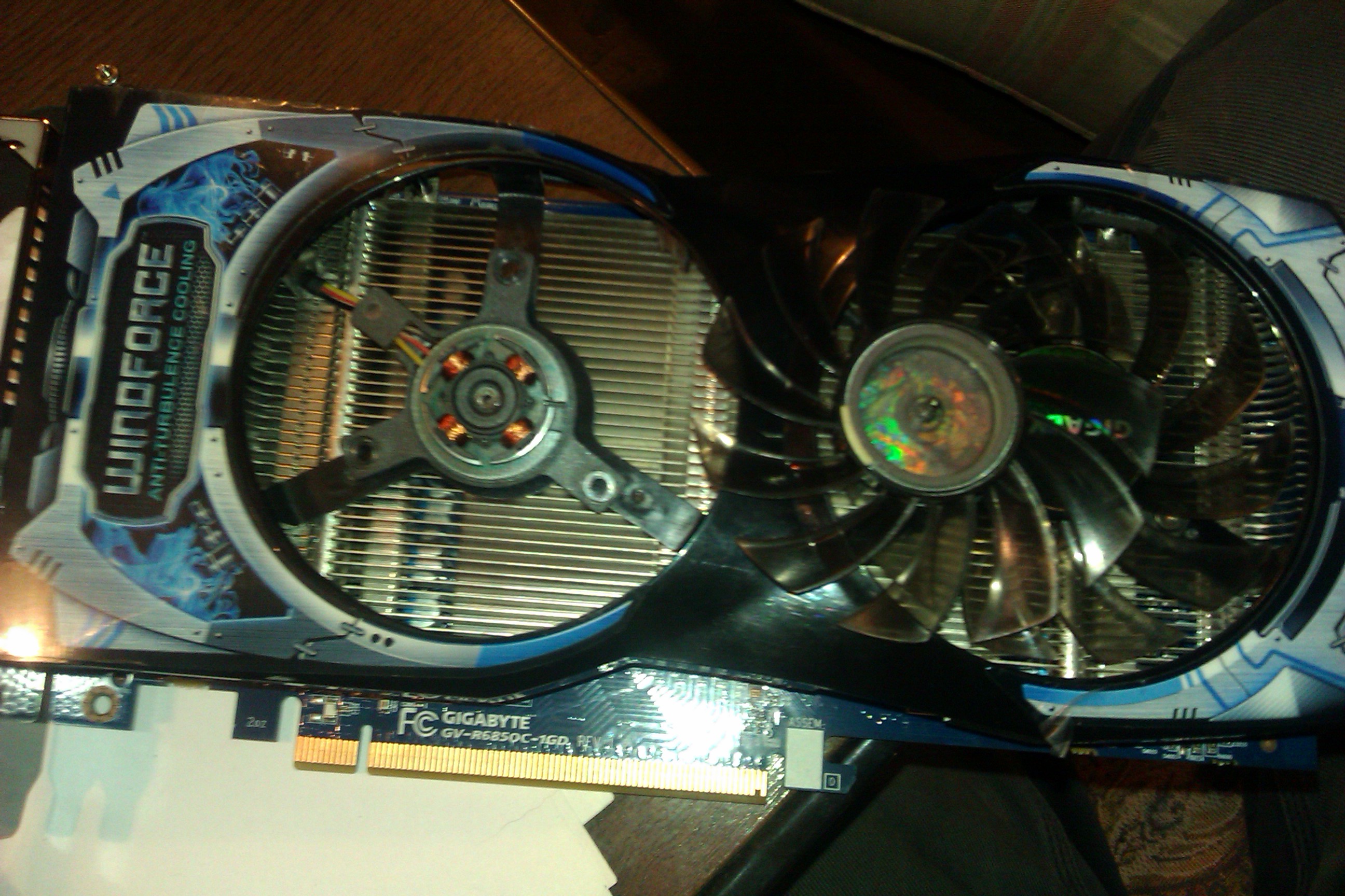

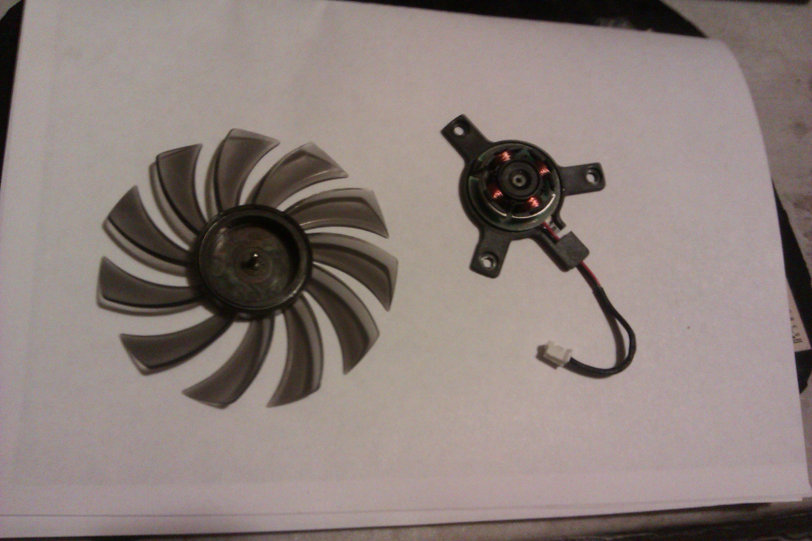

Регистрация: 24.08.2013
Rocket Scientist
}I{eneI{ прав, только что было испытано на GV-R6850C-1GD, Windforce 2x
Ты зря сверлил, все разбирается на части!
IMAG0068.jpg [ 783.93 КБ | Просмотров: 46312 ]
IMAG0063.jpg [ 889.82 КБ | Просмотров: 46312 ]
