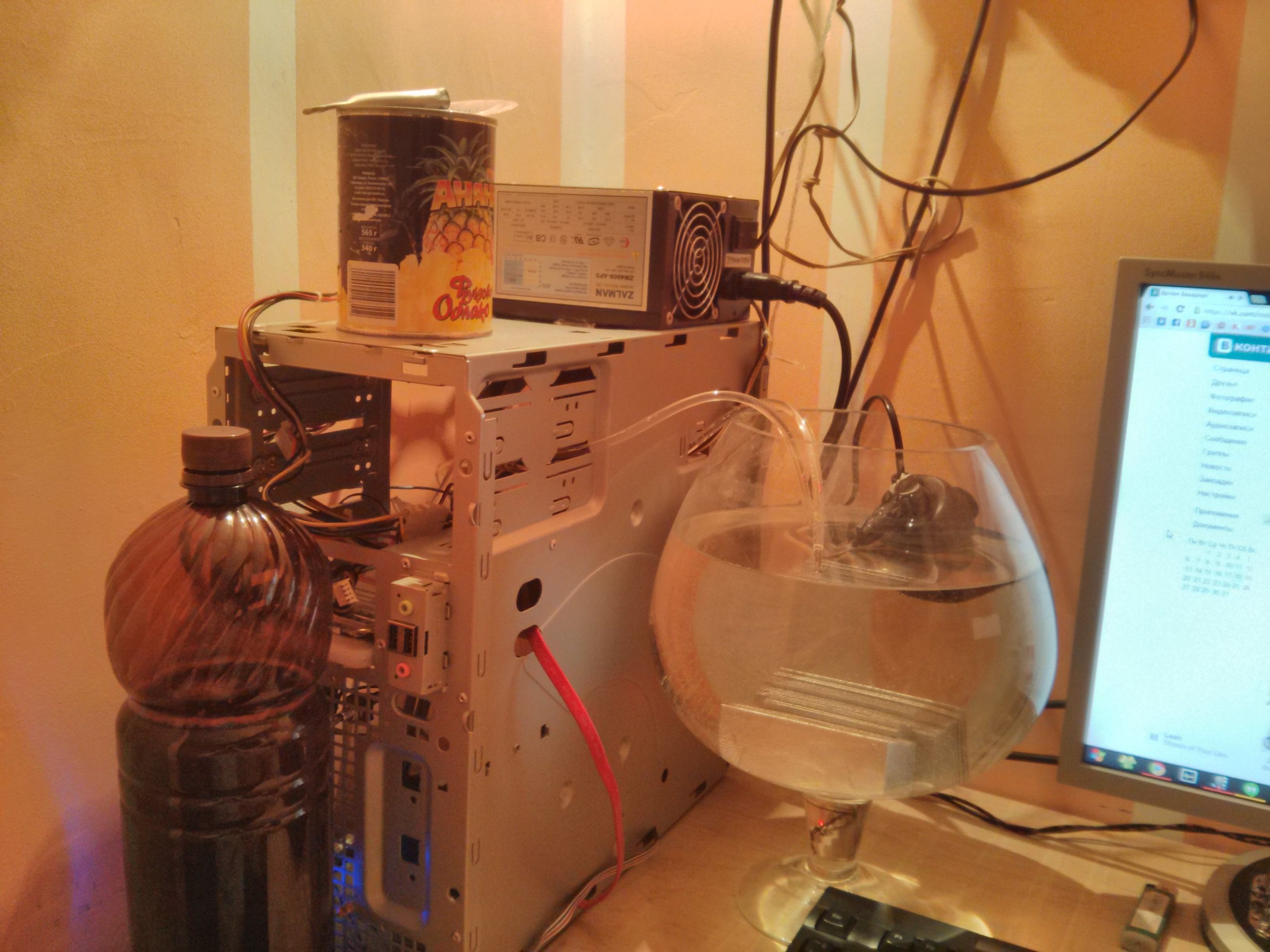

Такая вот приблуда получилась. Трубки из зоо-магазина, соединены последовательно (параллельное подключение не затащила помпа). Кулер U-образный, две трубки. Изначально планировал сделать на ZALMAN < CNPS8000B> (4 трубки), но ближе к подключению я понял, что погорячился и зря изнасиловал дороговатый кулер (концы трубок там на столько близко расположены, что нельзя к ним подключиться).
Относительно результатов могу сказать, что U-образный с водой стал на один уровень (а при нагрузке и первом включении в биосе - даже лучше), чем обычный ZALMAN < CNPS8000B>. Конкретные температуры не могу привести, т.к. U-кулер я давно не использовал (ибо он не очень и пришлось его цеплять ток потому, что угрохал залман вышеупомянутый).
В следующей версии будет использоваться Zalman 5X Performa Al+Cu 3 трубки, мед жгуты (или что нить с более большим радиусом трубки, нежели хрень из зоо-магазина), более мощный насос, который потянет параллельное подключение трубок, а также резерв воды с принципом - подача в насос будет снизу, на дне, а прогнанная вода будет выходить вверх, что будет более грамотно относительно распределения температуры в баке, нежели аквариум. :D

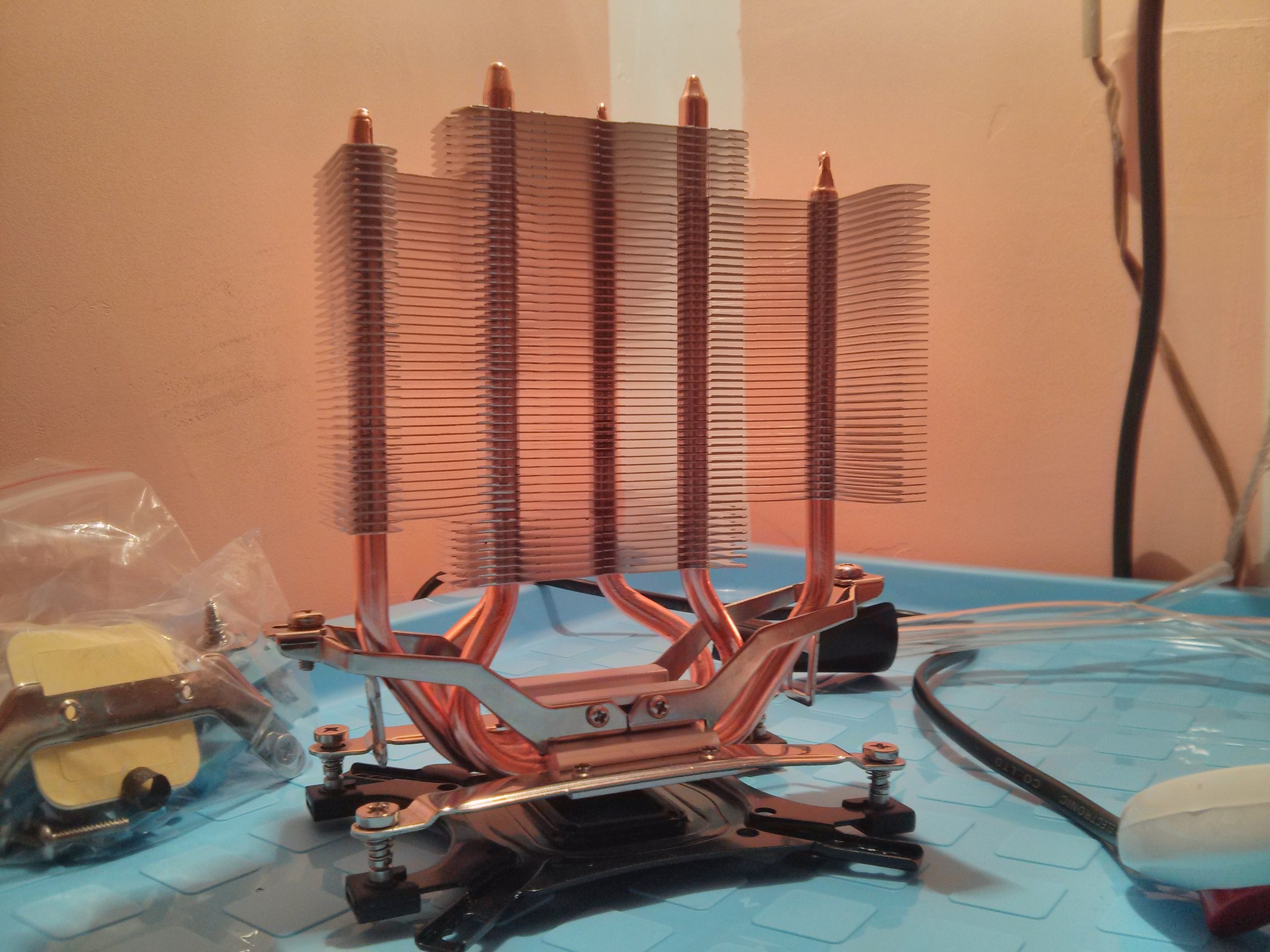

В данный момент лишь приобрёл новый трёхтрубочный залман, который идеально подошёл под хорошие крепления от испорченного залмана (крепления типа качель, особенно если мать расположена вертикально - полная хрень), полочку, на которой мать по ширине легла почти идеально (под матерью налепил маленьких радиаторов, чтобы она не прилегала вплотную к пластмассе), ну и ведро, изначально предназначенное для хранения порошка стирального.
Осталось пожалуй купить помпу по мощнее и можно будет лепить всё это дело.

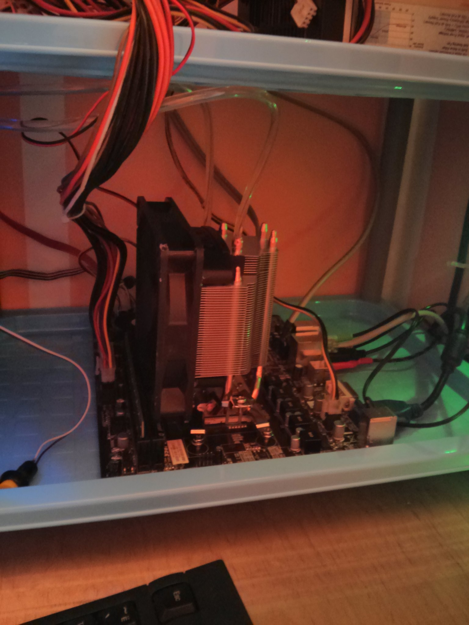

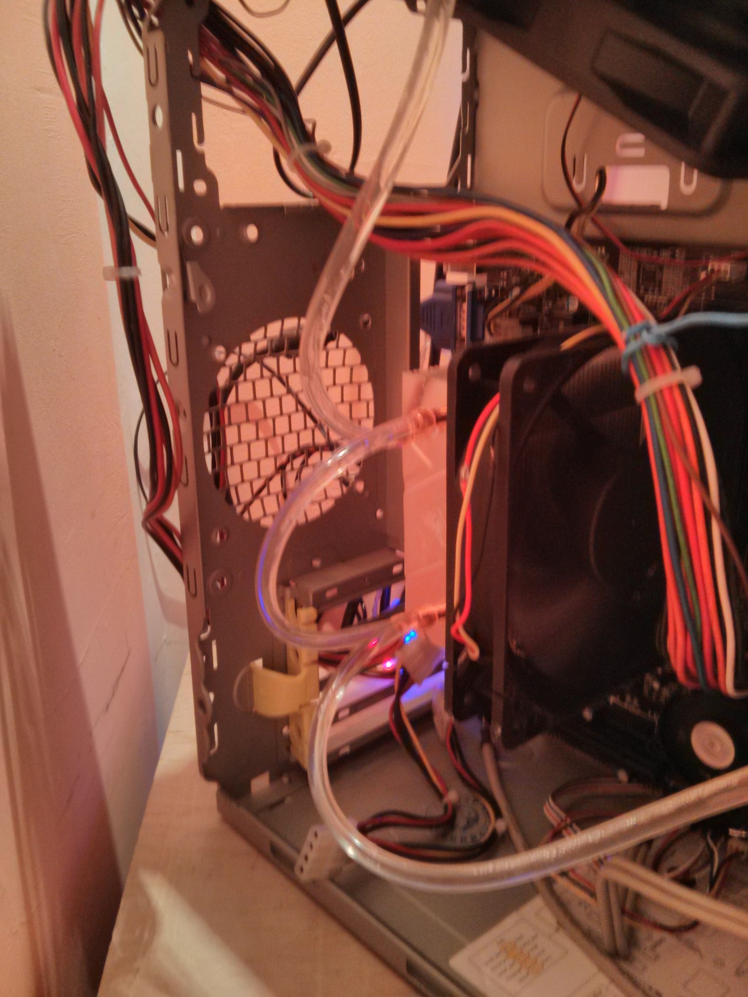

Всё же жажда приключений сильнее - в силу помпы решил для начала сделать гибридный кулер (Zalman 5X Performa Al+Cu), подключив к воде лишь одну трубку, которая находится по середине.
Стартовая температура в простое без воды, в заводском виде - 44 градуса, с трубкой - 40 градусов.
Вентилятор модифицированный, вместо стандартной мелкой тарахтелки - тихий 120".
Как будет норм помпа - подключу все трубки к воде параллельно. :writer:
Но идея гибридного кулера мне нравится не меньше. Плюс в том, что воды потребляется мало, соответственно потребность в радиаторе для воды падает.

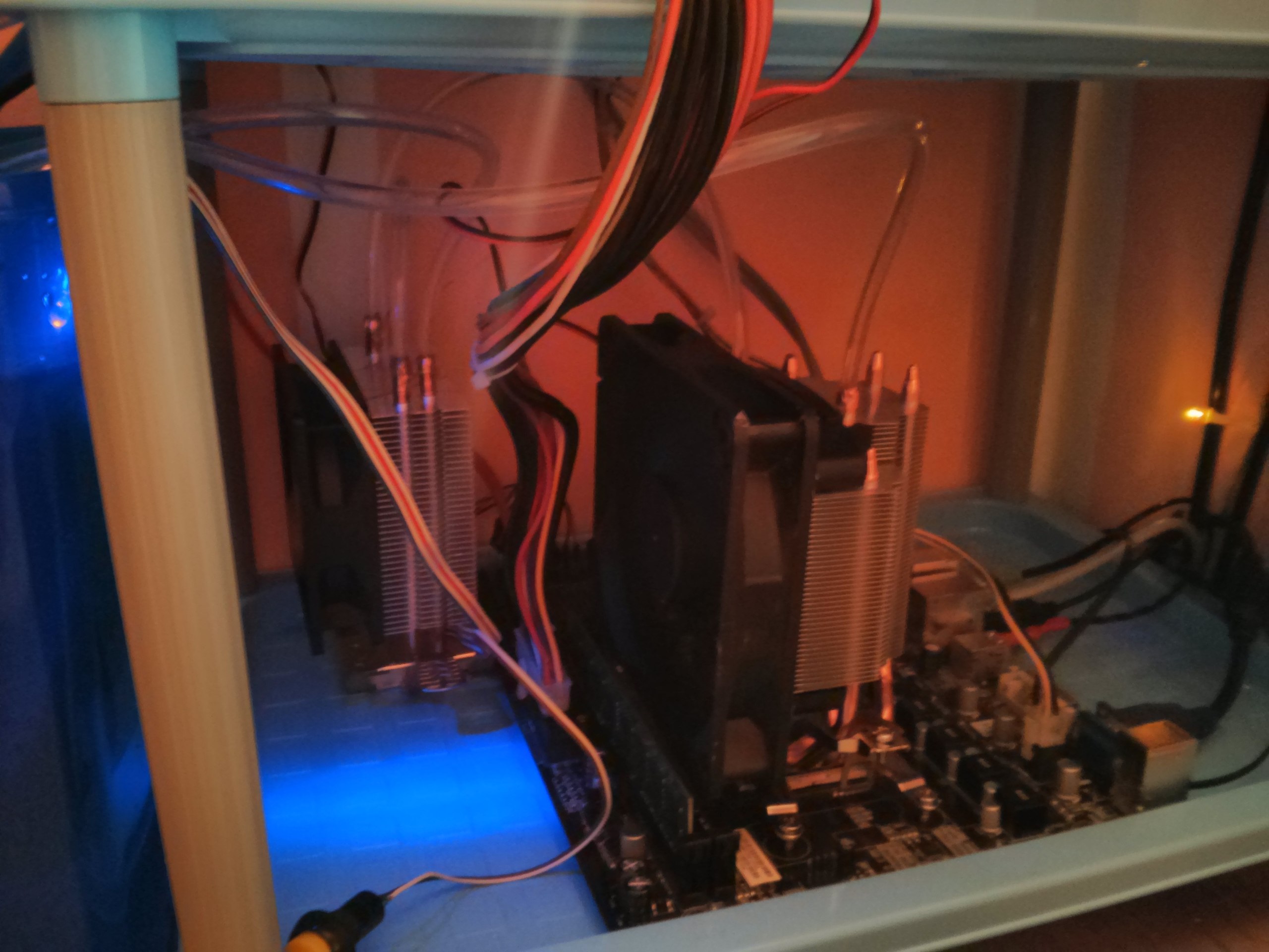

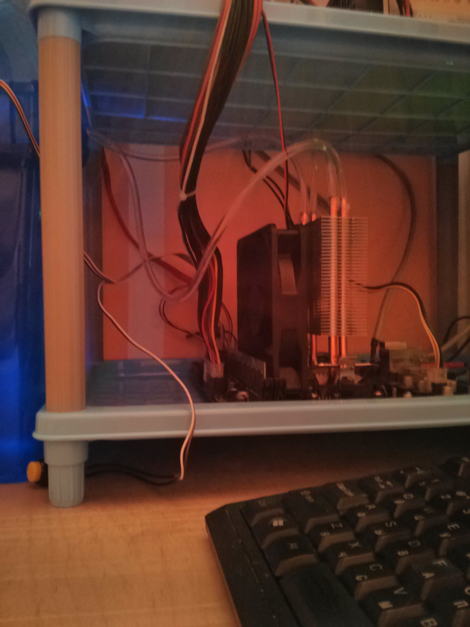

Регистрация: 16.01.2014

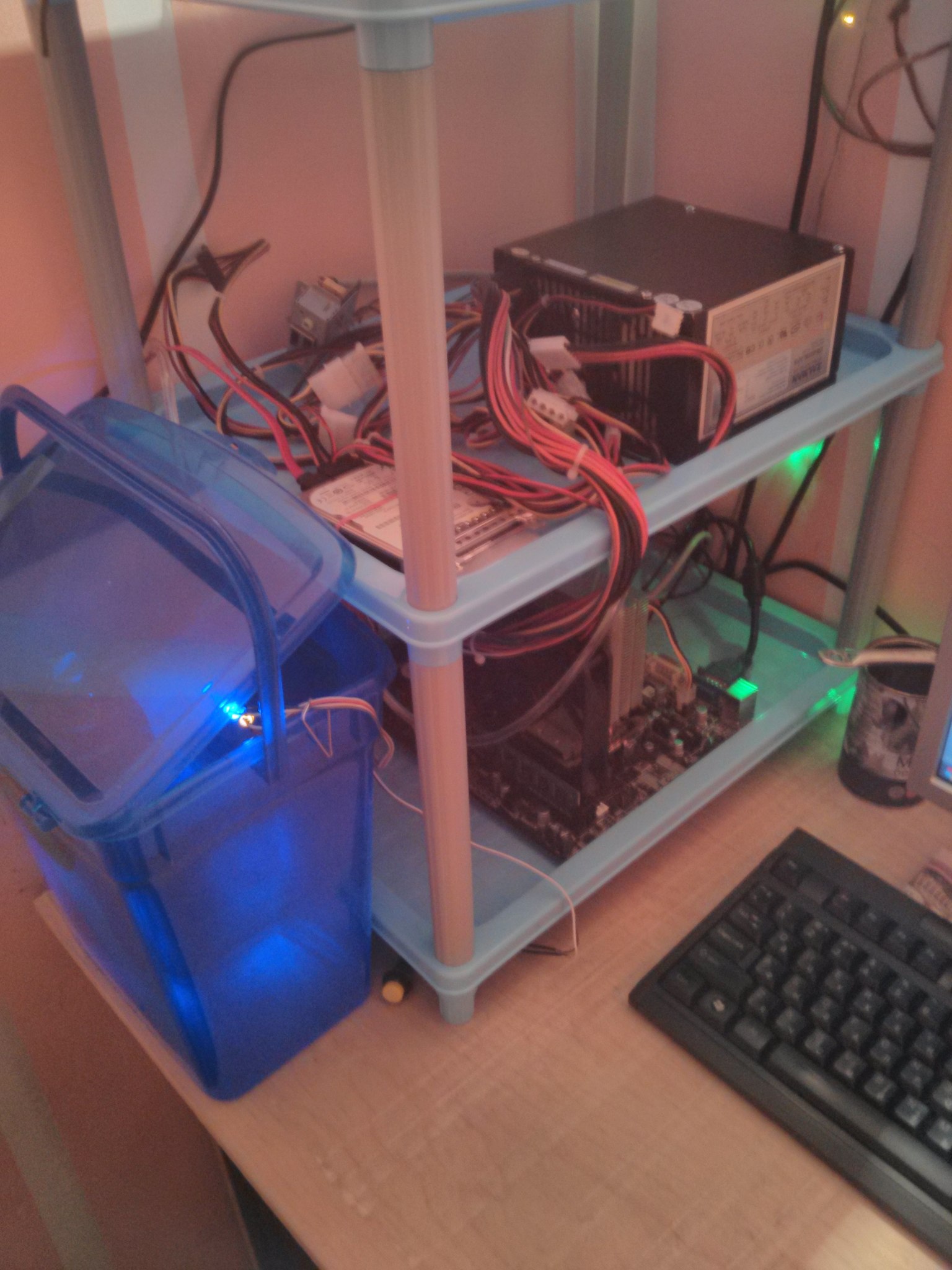

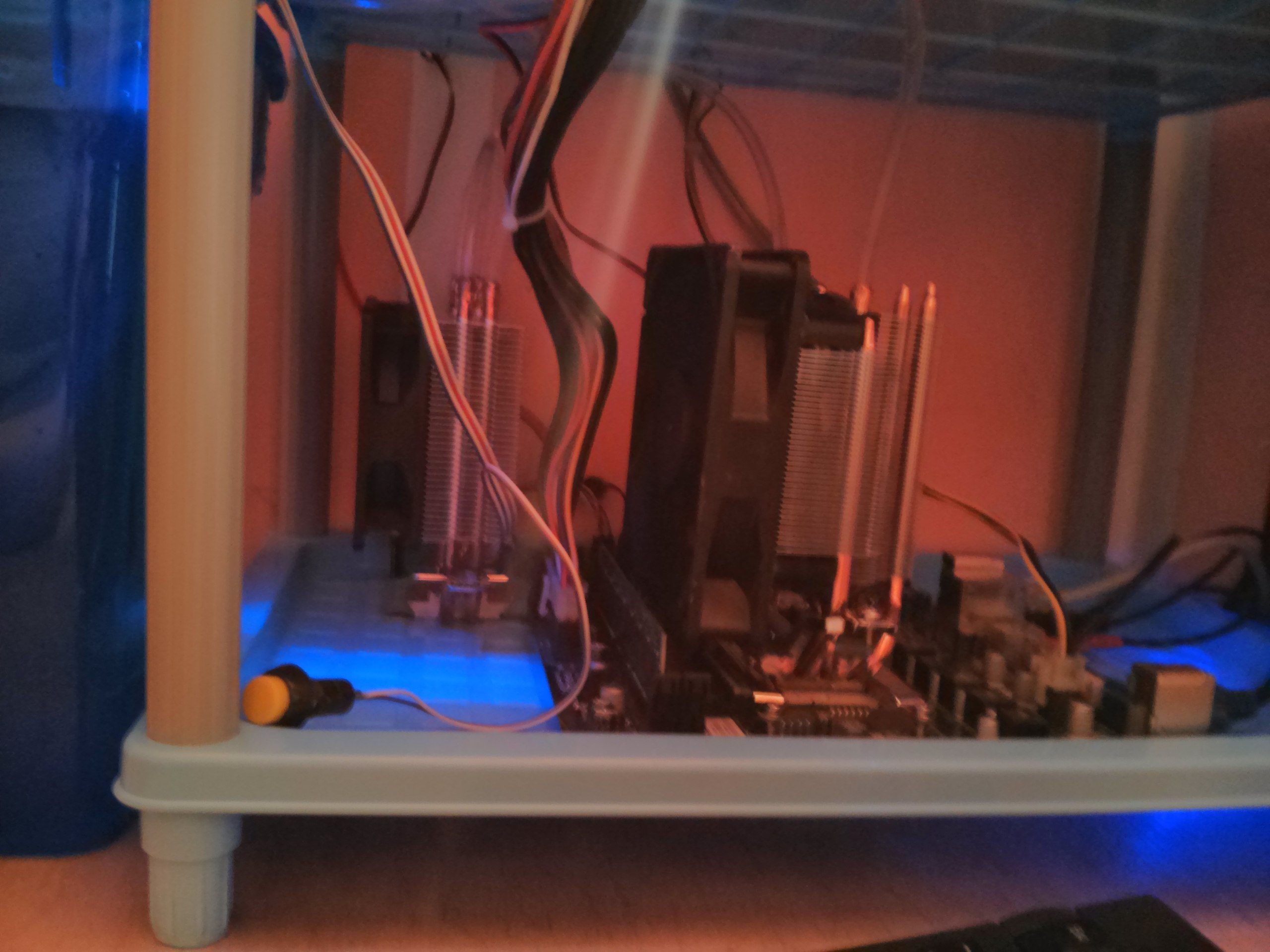

На случай важных переговоров был добавлен мой старый радиатор с последовательным подключением его двух трубок, направленный на доохлаждение воды и сдув горячего воздуха с радиатора чипсета матери. (вместо обычного маленького кулера на чипсет)
Основной кулер с нестандартным 120" вентилятором (а не 80") - позволяет сдувать нагретый воздух с мини-радиатора у основания подошвы + сдувает нагретый воздух рядом с "квадратиков", которые являются одним из самых горячих элементов матери после чипсета.

Итоги за последние дни экспериментов: водоблок из обычного кулера не актуален.
Обьясняю: первые минуты работы этакой сво со всеми подключенными трубками выдавали перспективные результаты не за счёт теплоемкости воды, а конкретно засчет её стартовой температуры, которая ровнялась 15-20 градусов. Работая, вода нагревалась до 30 градусов, а то и выше (смотря на скок сильно я включал обогреватель + поглащенное тепло с трубок). Если в случае с нормальным водоблоком, площадь сбора тепла которого гораздо больше, это не вызывало проблем, то у теплотрубчатой системы - КПД падало по самый плинтус, переваливая на +5/+10 градусов, а то и выше вродь, от значений, с нормальными штатными термотрубками.
К тому же - учитывая столь малый диаметр трубок, то там не развить ту скорость и обмен тепла при техже характеристиках помпы.
