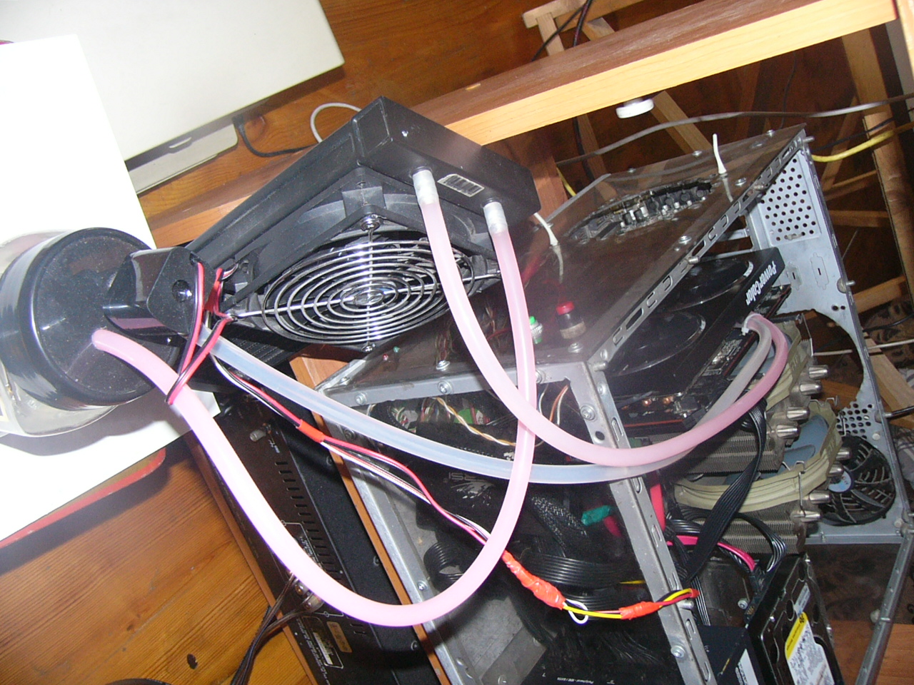

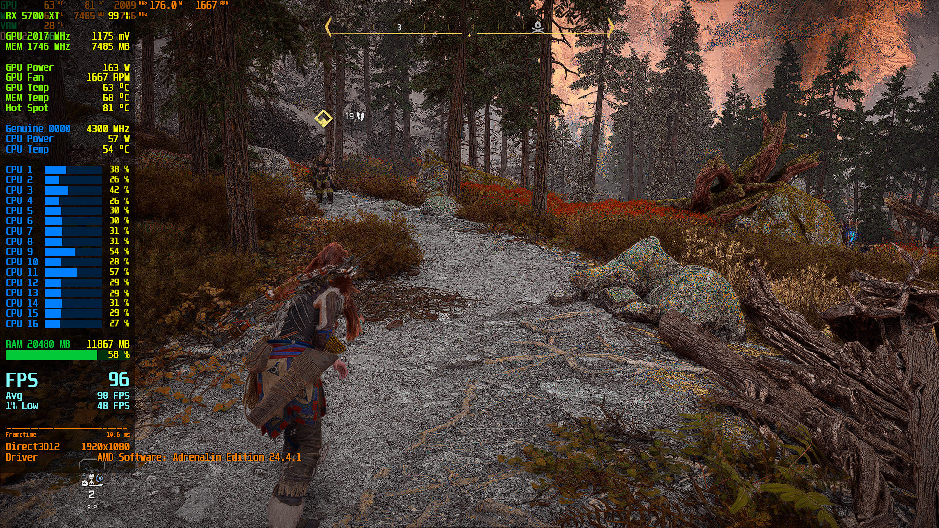

У тебя же мо мимо проца там память, поэтому я бы взял обычный алюминевый водоблок выпилил пару ребер на радиаторе штатном - шлифанул - главное тут очень внимательно отнестить к прижиму кристалла т.к в противном случае все трудозатраты будут сведены к 0
:crazy:
Я как бы тоже хотел внедрить помпы от универсальной системы, но там во первых размеры, во вторых сам водоблок пластик с резинкой, которая может потечь - нафиг так рисковать :?:
Комментарий к файлу: температуры данного колхоза после 3х часов
Снимок экрана (130).png [ 5.87 МБ | Просмотров: 10946 ]
Комментарий к файлу: общий вид
P1050786.JPG [ 568.86 КБ | Просмотров: 10948 ]

homa177 писал(а):
выше 50гр чип не видел даже выжатым через МТР до 2300мгц.
Да я не спорю что фулкавер лучше со всех сторон, кроме возможной протечки, просто он стоит не 400р, а минимум 4000р, здесь пациент был очень сложный, после замен с термопастой и новыми термопрокладками температуры были 75-80 по чипу при оборотах 2300 - нужно было что то решать, в валивать дорогой водоблок на карту с проблемным текстолит/прижимом желания было немного.Можно было радик от гиги купить попробовать, но тогда старый охлад нужно было бы выкидывать, ну а я решил его не выкидывать, учитывая что были под рукой компоненты сво.Достичь каких то умопомрачительных высот в цифрах задача как бы не стояла. Самое главное что от её стокого состояния скинуто в районе 20 градусов и на 1000 об почти убавлена вертушка - что для безнадёги результат впечатляющий с общими затратами в районе 1500р не считая термопаст с термопрокладками.
